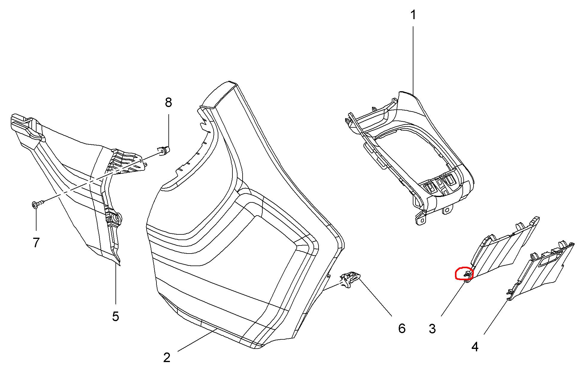

fiji, на картинке отмеченый красным выступ панели 3 входит в зацепление с панелью 2.
[attachmentid=118995]

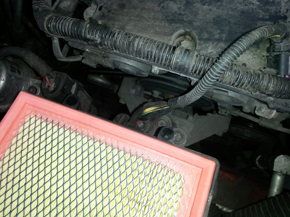

Не знаю в какую ветку больше подходит. Напишу сюда.
Менял воздушный фильтр на 45 тыс. И сняв крышку и кожух обнаружил, что провод к датчику объёма воздуха перетирается.
Диллер только что на ТО3 состояние фильтра проверял и естественно ни слова об этом не сказал.
Снова большой привет Автополю Кудрово.
Думаю, стоит при замене фильтра всем это место проверять.
Я просто замотал изоленой это место.
[attachmentid=119918]

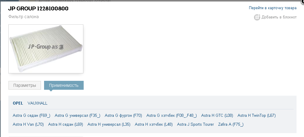

Цитата(sssok6 @ 21.7.2015, 15:39) Просмотр сообщения
фильтр салона 1228100800 JP GROUP
Что то не бьётся этот артикул с Меривой на Экзисте...и на Автодоке тоже.

#160 sssok6
sssok6
  • Cообщений: 45
  • Город:Ставрополье
  • Автомобиль: Meriva 1,4 Casablanca White
Отправлено 27 Июль 2015 - 16:32
Я сам ставил FILTRON AP072/1 все отлично подходило.
