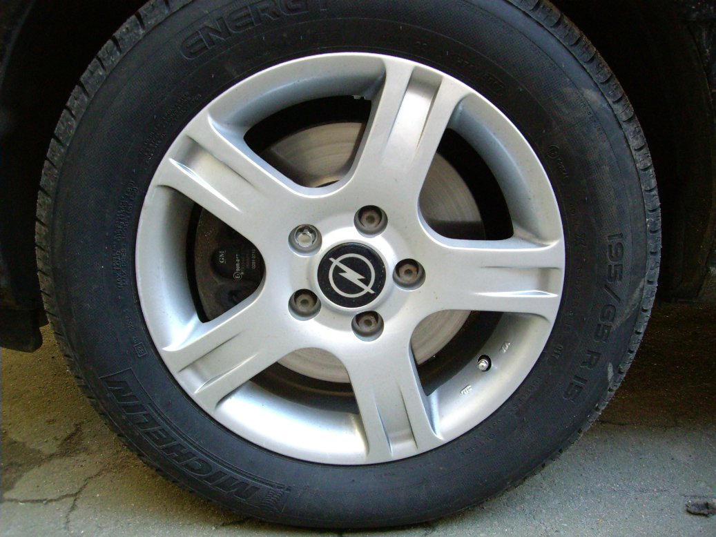

Кто подскажект вот такие можно поставить на нашу Зафиру
КиК Гавана 6,5*15 5/110 d65.1 ET40
Вылет 40 а не 43 как на родных.
http://www.shinaline...8%CA/view/2217/
и вот какие ещё нашёл тоже с вылетом 40 в остальном всё одинаково
http://www.shinaline...p?d/Rw/H372.jpg

Отправлено 26 Февраль 2009 - 21:03
Можно. У меня стоят 6,5*15 ЕТ38. Можешь подъехать взглянуть.
