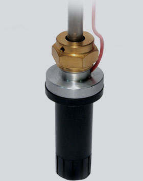

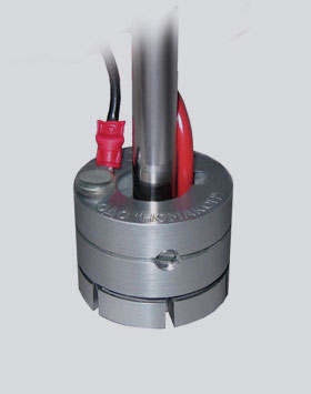

#40 vitos_svp
vitos_svp
  • Cообщений: 406
  • Город:Україна, м.Бердянськ
  • Автомобиль: Trafic 2011, 2.5 G9U630
Отправлено 11 Декабрь 2012 - 17:39
Вот думаю как одну из таких штук приделать.
