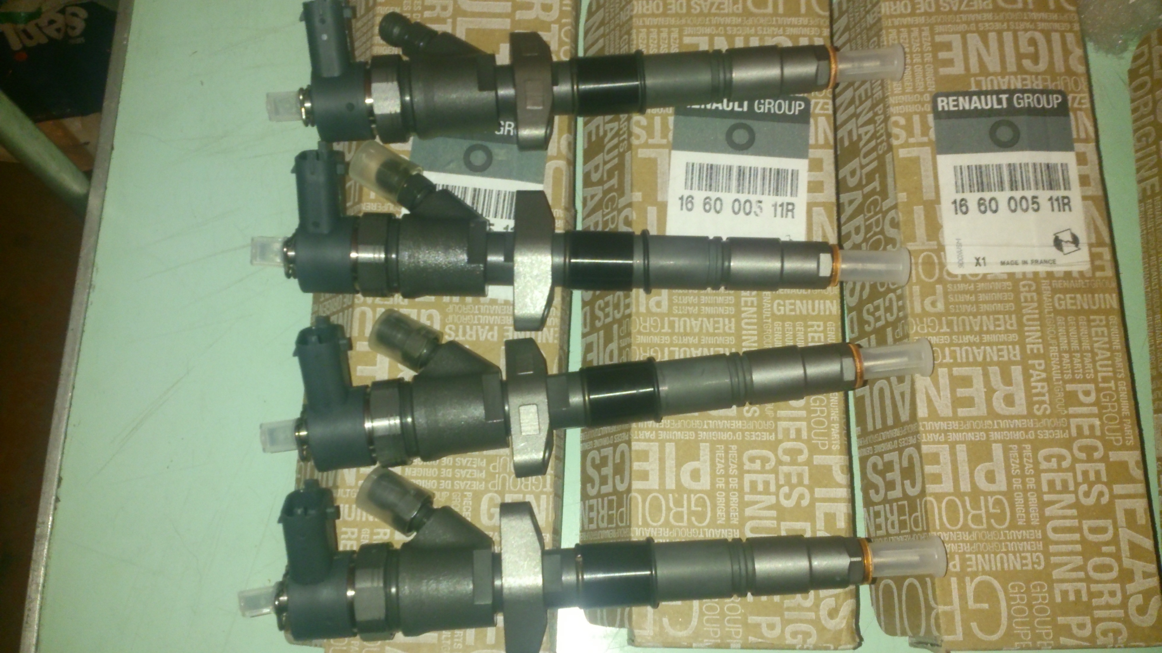

Спасибо за совет. Купил графитовую, антипригарную не нашел. Колодцы вычистил. Форсунки пришли с медными колечками какой то пластмассовой втулкой, стопорным кольцом и кронштейном для прижимания.Ничего не придется перекидывать со старых. Вот вопросик, снимал старый на них были две проточки и в одной стояло резиновое колечко, новые пришли без него. Нужно ли ставить эту резинку или необязательно?
#25 Бусовод
Бусовод
  • Cообщений: 246
  • Автомобиль: Renault Trafic 2.5 G9U 630 2007г.
Отправлено 07 Ноябрь 2015 - 23:51
Вот внизу две проточки. На старых там были резиновые колечки.

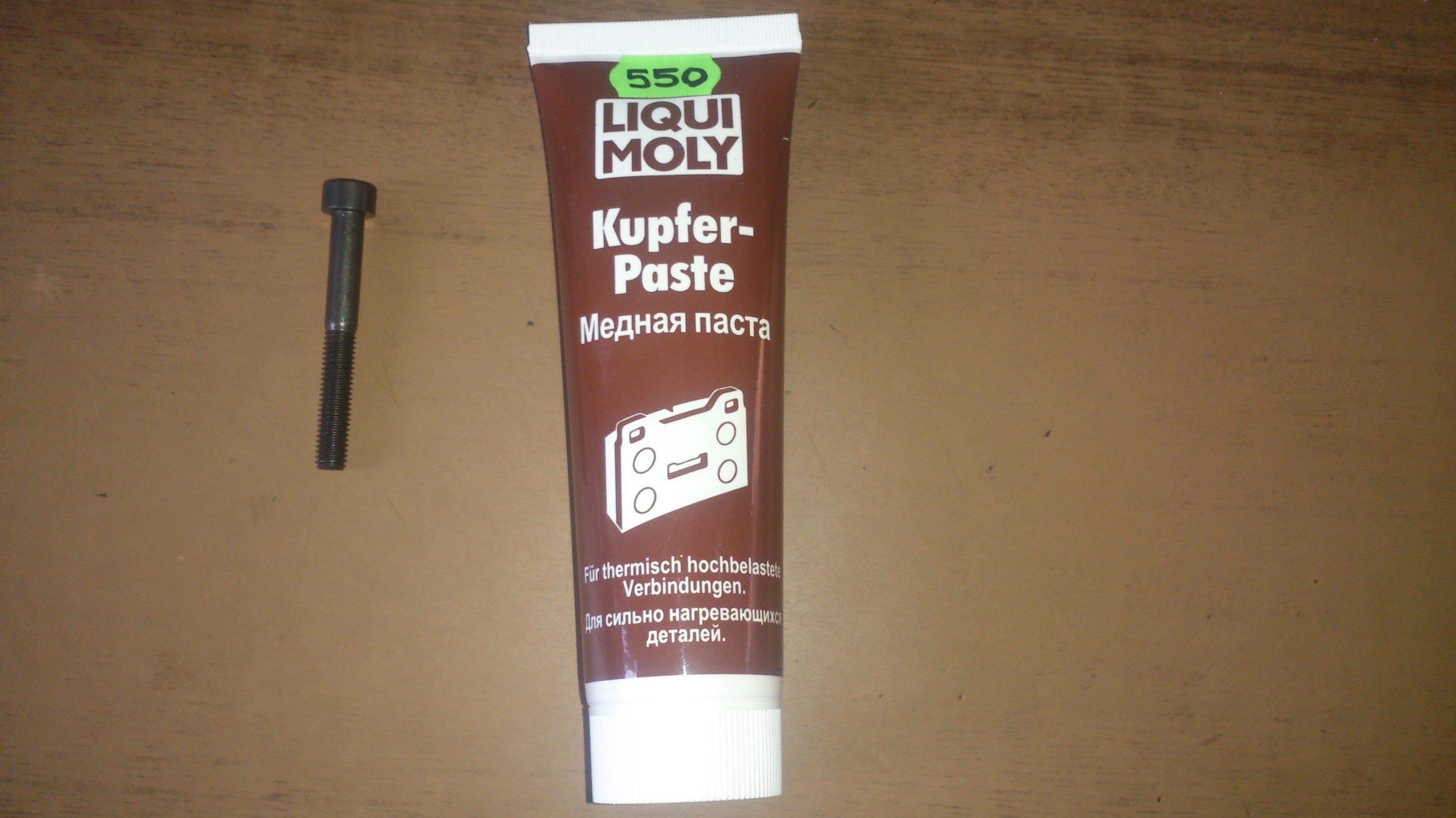

Беда беда. Затягивая форсунку сорвал резьбу. Что делать куда бежать? Снимать головку, мотор? Машину в утиль?. Изображение[attachmentid=125750] Вот такую смазку купил, сказали должна подойти для смазки форсунок перед установкой
Сообщение отредактировал Бусовод: 08 Ноябрь 2015 - 20:02

<сарказм>Ну а что теперь с ней делать, конечно же в утиль</сарказм>.
Варить и потом резать заново, вот только сомневаюсь, что кто-то возьмется на моторе. Или вкручивать ввертыш. Это если есть большое желание оставить стандартный болт. Или просто резать резьбу больше и вкручивать соответствующий болт. Не забываем про каленые болты.

Какая резьба на родном болте? Это решаемо, при наличии "прямых рук" smile.gif

Резьба на 6. Купил метчики на 8 завтра попробую нарезать, место позволяет, если испорчу буду делать ввертышь. Болтик купил прочностью 12.9. черный такой.

Перед тем как нарезать резьбу, нужно пройти отверстие сверлом 6,7 мм аккуратно. Если метчик куплен М8х1,25.

Спасибо , А я думаю почему никак резьба не нарезается. Можно крутить только пол оборота, пока перехватываешь метчик сбивается все сикось накось. Измучился, вымок как черт. А сверлом не подлезть печка мешает . 2 ой цилиндр. Завтра попробую печку снять может дрелью подлезу хотя сомневаюсь очень. Дыра конкретная получилась и кривая к тому же. Думаю сверление усугубит проблему Изображение

Физика говорит, что держит только 3 витка резьбы, но это в стали. Так что, как минимум, 1 см нужно сделать.

Очень не хотелось снимать головку. Сходил в магазин, купил держатель для метчиков с трещеткой. Зажал в него сверло и вручную взялся сверлить головку.Оказалось что прошлые разы метчиком я наделал конусное отверстие и реально можно резьбу нарезать только в самом низу. Взялся метчиком крутить, метчик пару раз за что то зацепился и стал прокручиваться, плюнул, выкрутил его и попробовал закрутить болт на 8 на мое удивление он зашел туго и достаточно глубоко. Поставил форсунку предварительно намазав все что можно медной смазкой , притянул сначала многострадальный болт, потом зажал целым. Все собрал, накачал грушей на старт а в ответ только жужжание стартера и тишина .Ну первое что пришло на ум-пустая система. Опять качал грушей опять крутил и так несколько раз пока не начал схватывать на одном цилиндре и на этом мой доблестный аккумулятор сдался. Сейчас сижу пью шампанское и жду когда зарядится мой источник энергии. Вечером надеюсь заключительная часть марлезонского балета. Очень очкую за раненную форсунку и пару пакостей типа откручивания верхней части новой форсунки поворачиванием под электрический разъем так как провода не доставали, можно так делать или нельзя? Но сделал такое на двух форсунках.
