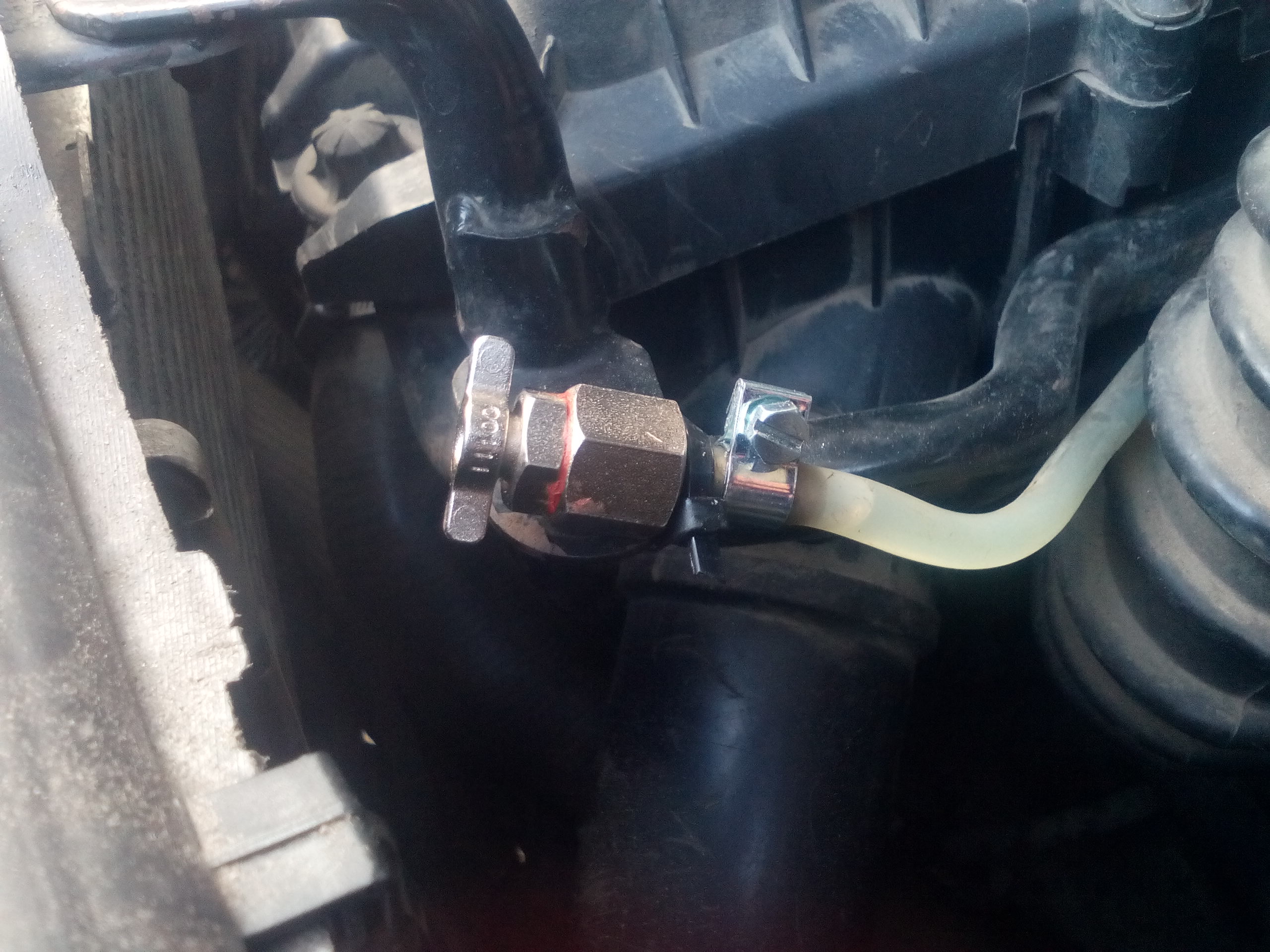

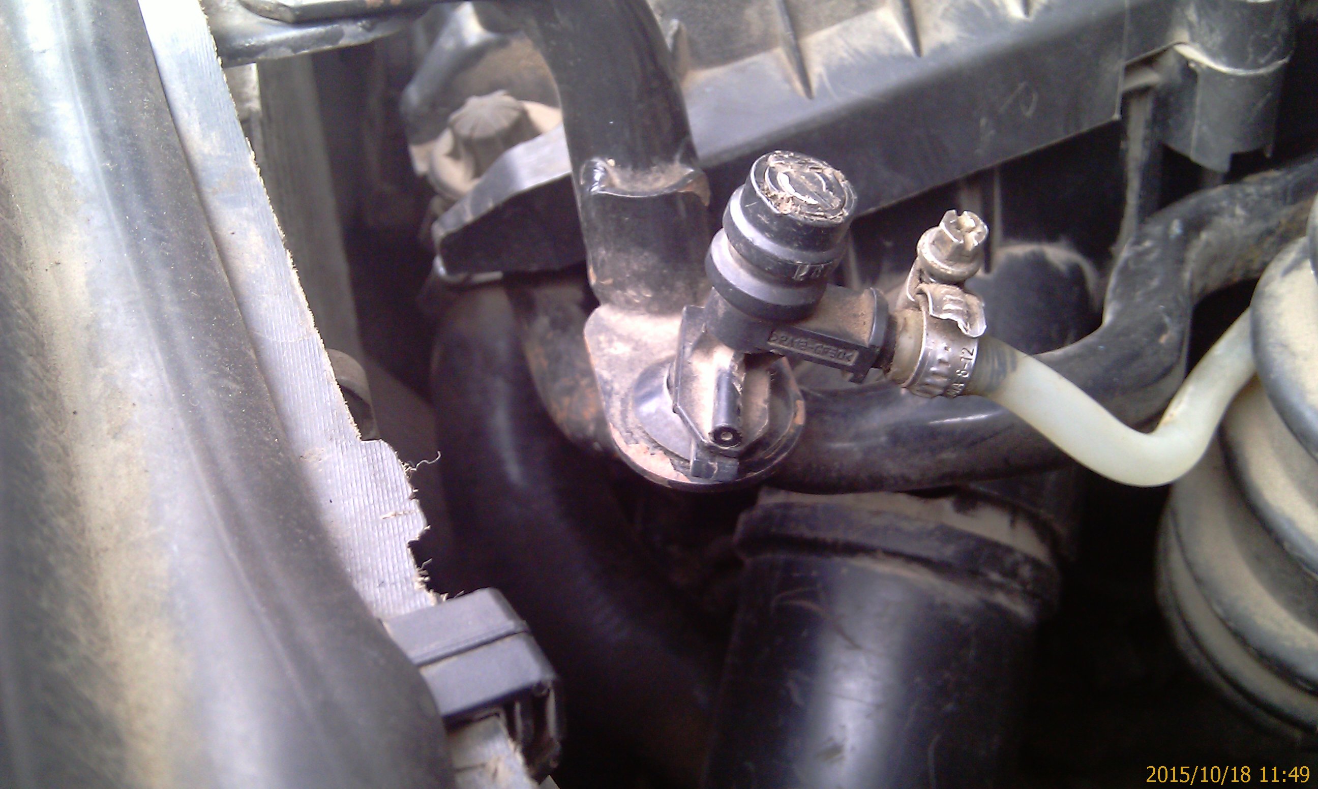

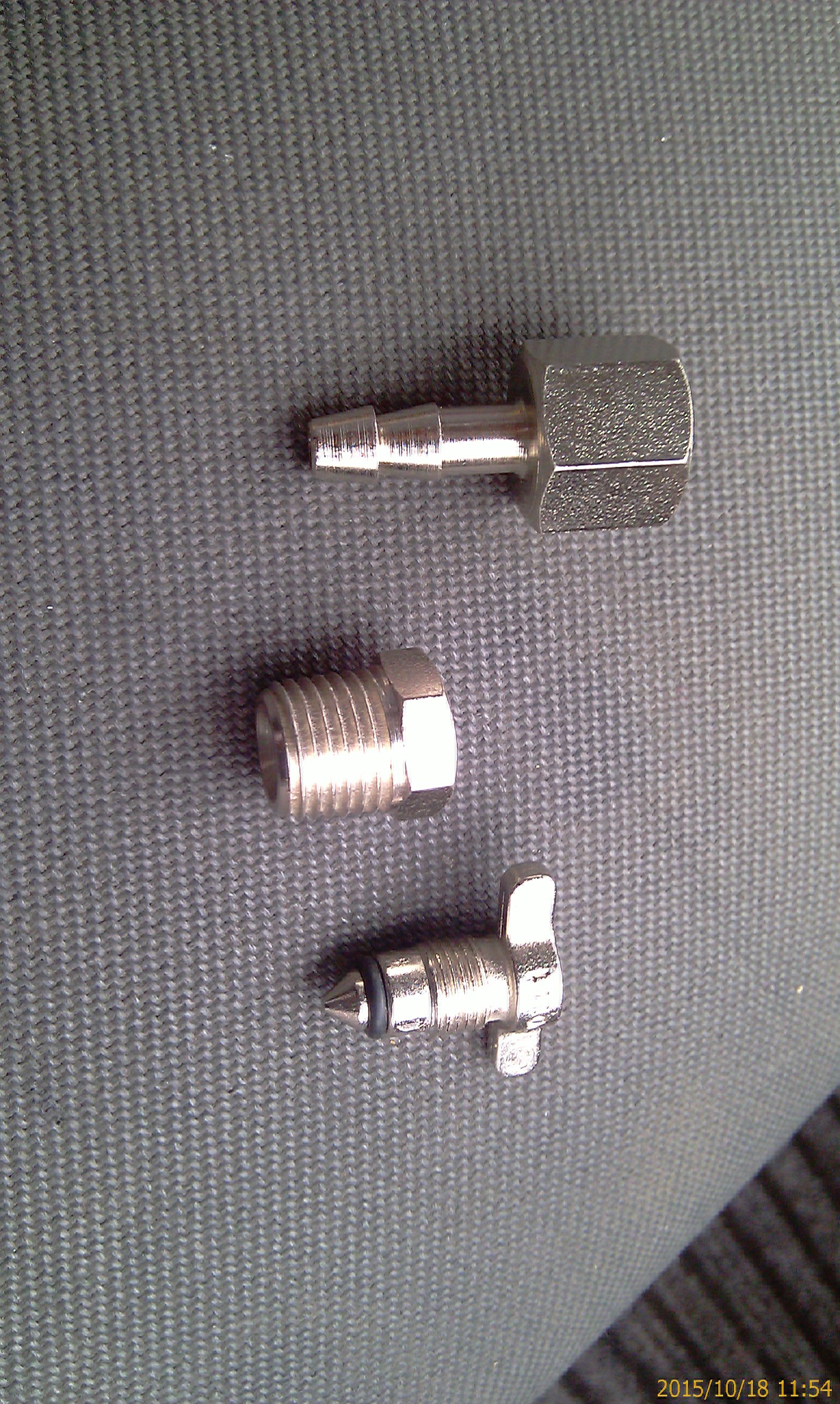

Теперь после замены фильтра нужно лишь отвернуть спускник и качать грушей до появления саляры . Кстати цена вопроса 100 - 150 рублей . Может у кого есть дополнения , высказывайте ?
