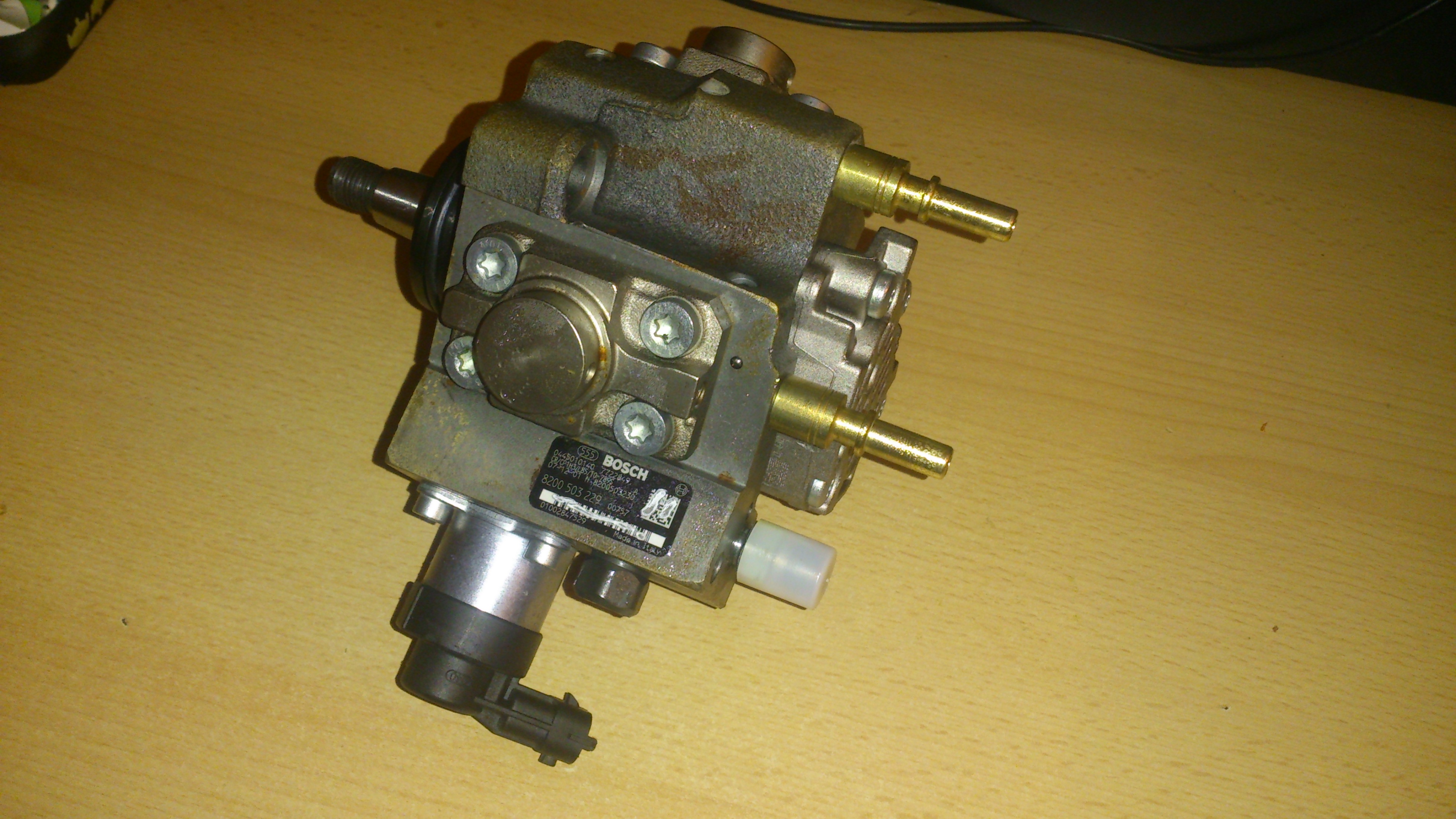

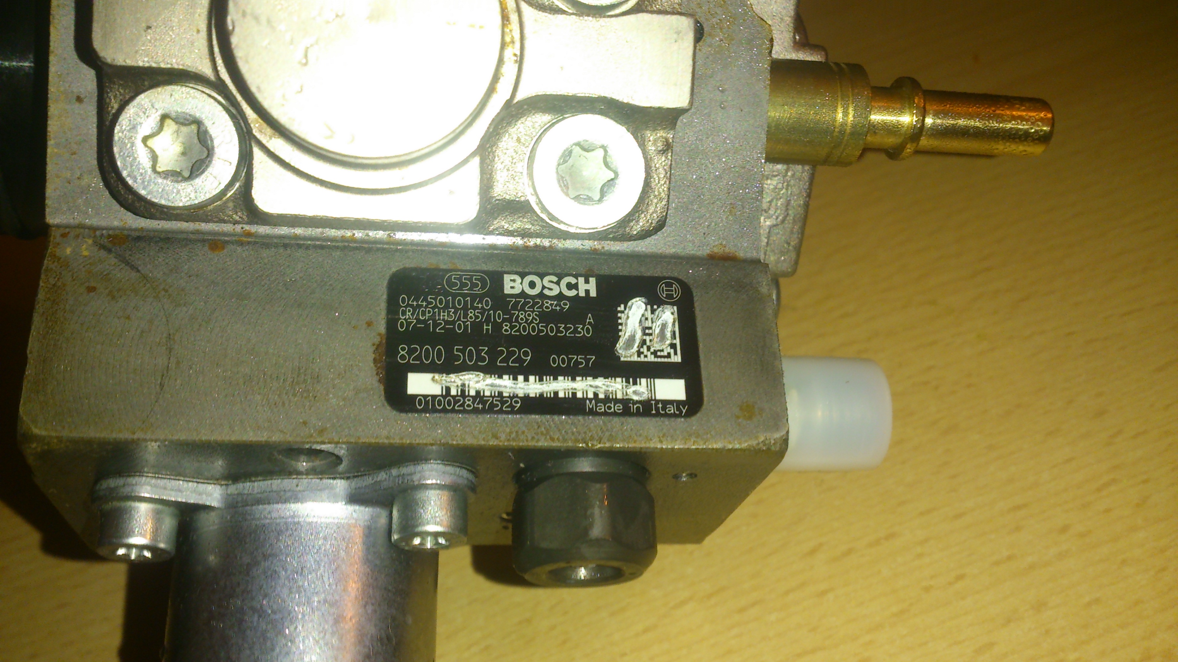

  • Автомобиль: Renault Trafic 2.5 G9U 630 2007г.
Отправлено 23 Январь 2016 - 22:32
Кстати почему то поляк содрал штрих код на насосе. Зачем?
[attachmentid=127025]
[attachmentid=127026]
#80 Бусовод
Бусовод
  • Cообщений: 246
Отправлено 24 Январь 2016 - 19:18
Ребятки подскажите. Есть клапан ограничения давления от двигателя 1.9. Подойдет ли он на двигатель 2.5 ? Весь нет излазил не найду, уже глаза болят.
