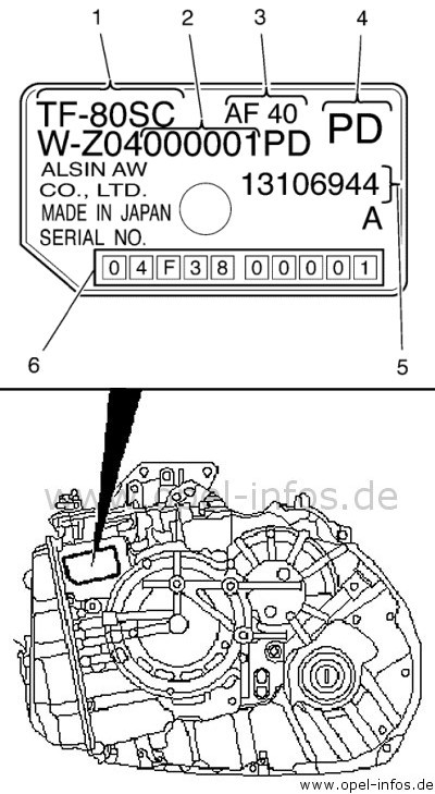

Тип коробки не знаю
на ней написано:
[attachmentid=127122]
Ну а можно людям на слово поверить, что на 2,0 дизеля ставили только AF40 и F40WR, но последние - механические.

Счастливый обладатель 2.0ТД AF40
