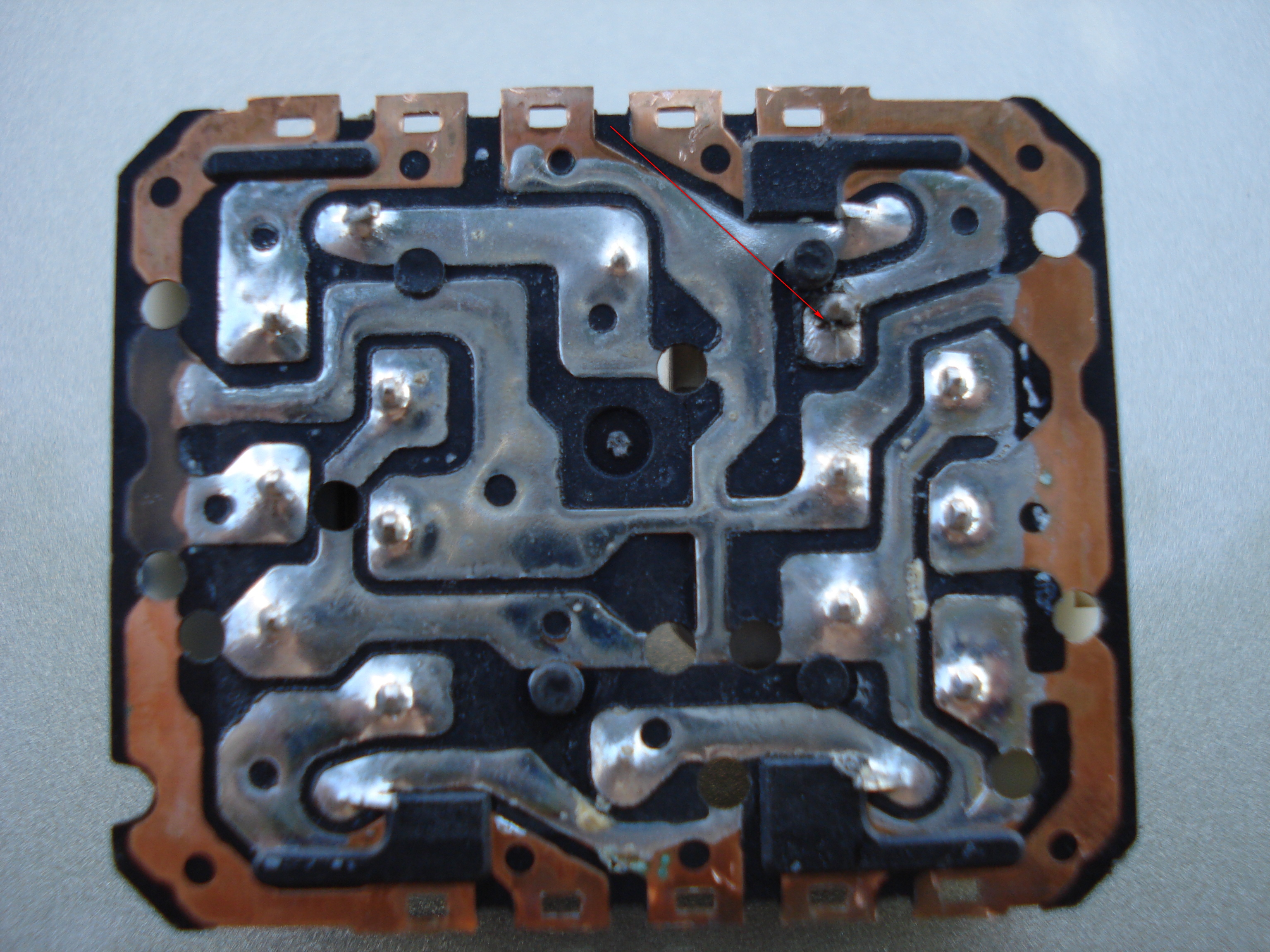

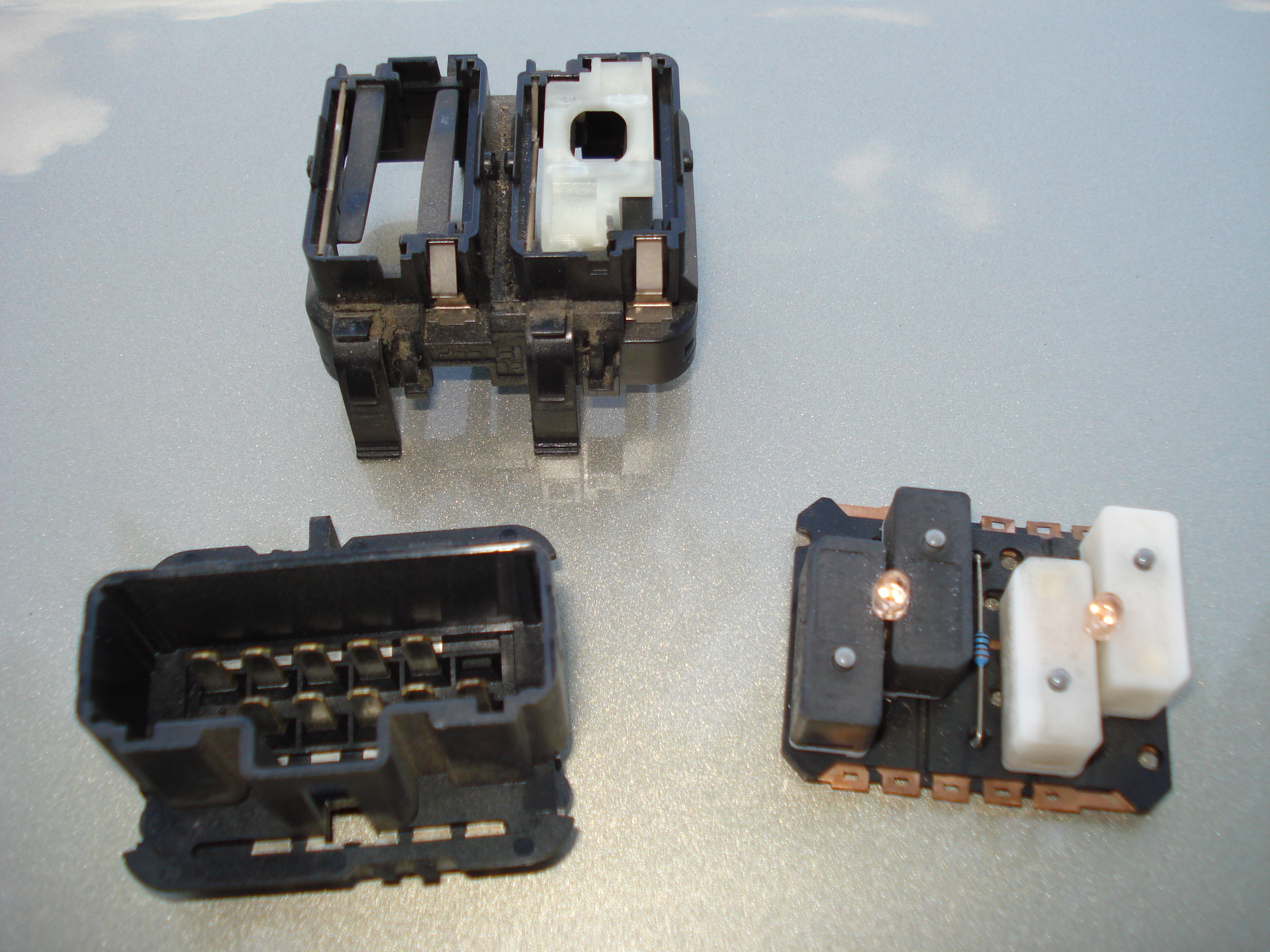

Стрелкой указал какой контакт подгорает на водительской кнопке,ответственный за пассажирскую дверь.
[attachmentid=120722] [attachmentid=120723]

А как проверить пропайку , там видно будет?

Timofeyi4, Где непропай будет видно[attachmentid=120753]

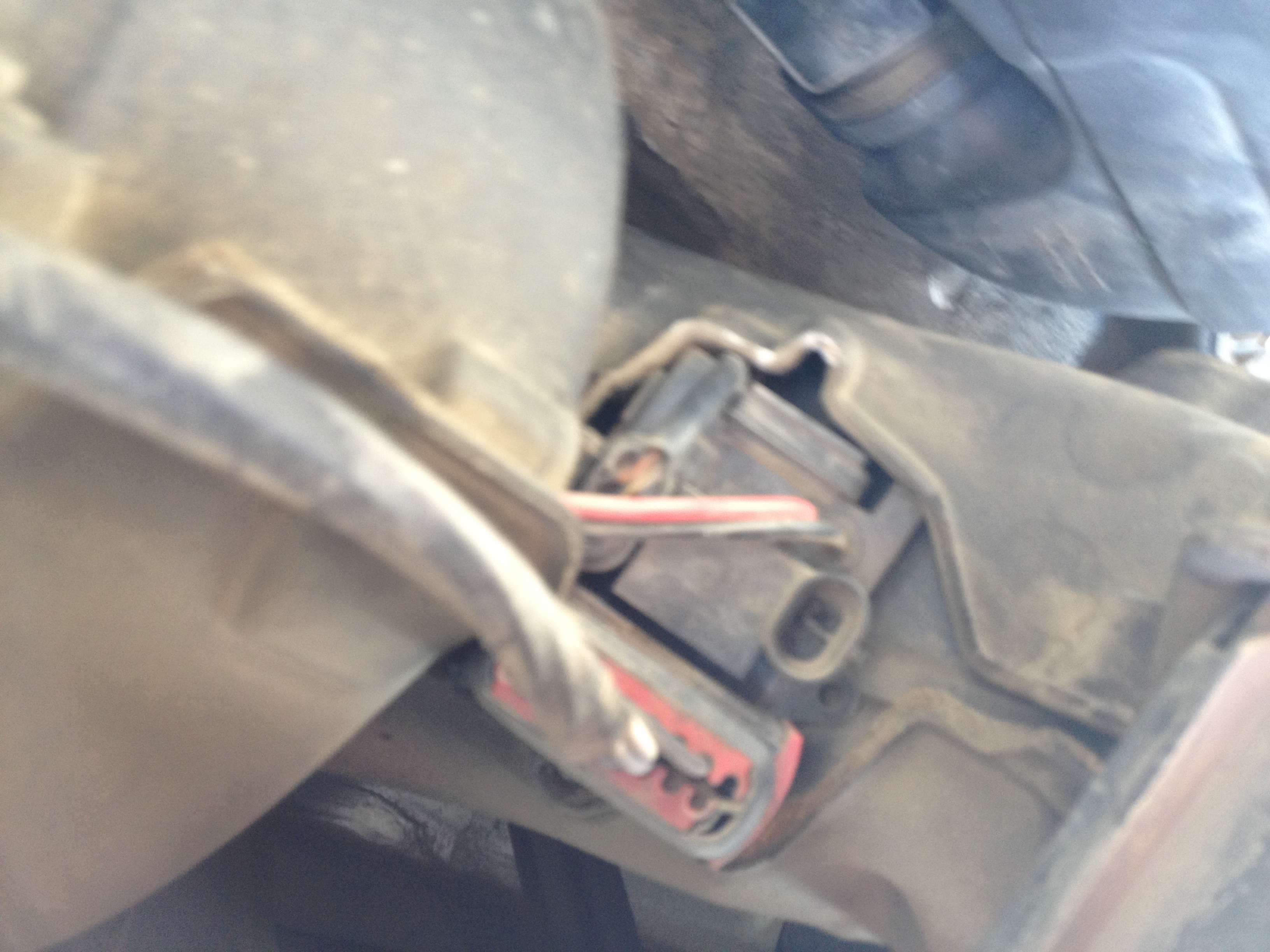

парни подскажите какой штекер отсоединять чтобы моторчик заслонки воздуха в салоне перестал работать? и для чего там третий пустой разъём?

Спасибо большое, все сделал, все работает!!! доволен как слон)))
