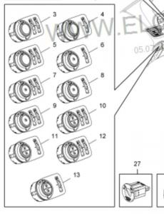

@Borodator, да, бывают выключатели и без кнопок на туманки.
#342 berkut
  • Cообщений: 16 566
Отправлено 05 Июль 2019 - 07:25
@Borodator, конечно есть.
#343 ZafiTur
ZafiTur
  • Cообщений: 809
  • Город:Минск (BY)
Отправлено 05 Июль 2019 - 07:28
@Liakhovets, после монтажа туманок придется активировать функцию программно, в блоке комфорта через компьютер включить опцию чтобы они заработали. Счас она будет отключена, даже если провода все проложены и выключатель есть нужный.

#346 1007
1007
  • Cообщений: 217
  • Автомобиль: OPEL ZAFIRA TOURER 2.0 погибла OPEL MOKKA жива
Отправлено 09 Июль 2019 - 09:34
@Liakhovets, ПТФ на мой взгляд вещь вспомогательная и нечастого использования, поэтому наверное можно и скроить на стоимости.
Насчет активации скорее всего только дилерским компом это возможно если их не было изначально.
Но можно проверить же - нажмите соответствующую кнопичку и посмотрите на приборку - если появится значок и отключится автосвет (вечером) то значит оно раньше было.
Не знаю - может мое место обитания такое, но лично я не испытываю потребности в ПТФ и вполне хватает основного света хотя ПТФ в обоих машинах есть...

#348 ZafiTur
ZafiTur
  • Cообщений: 809
  • Город:Минск (BY)
Отправлено 09 Июль 2019 - 23:36
Насчет активации скорее всего только дилерским компом это возможно если их не было изначально..
Да.
Но можно проверить же - нажмите соответствующую кнопичку и посмотрите на приборку - если появится значок и отключится автосвет (вечером) то значит оно раньше было...
Функция туманок будет отключена, я уверен, иначе без самих ПТФ и в случае нажатия кнопки включения, на бортовом компьютере будет сообщение проверить лампы ПТФ, блок контроля их необнаружит и будет думать что они перегорели и будет выдавать предупреждение. А есди предупреждения нет, значит функция отключена.
