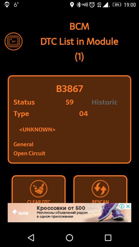

Отправлено 18 Февраль 2020 - 13:08
Выскочила надпись "Подходит срок техобчлуживания"
Прочитал ошибки:
B3867 - Неисправность цепи переднего правого стояночного огня   C-015
Вроде фары горят, или это лампочка, которая повороты подсвечивает?

Отправлено 19 Февраль 2020 - 05:14
Точнее, B3867 04: Обрыв цепи управления правым стояночным огнем
Причём, в этой лампе на спирали габаритов комп ругается, а на спирали ДХО - нет
Вот у меня когда в обеих лампах спиральки ДХО сгорели одномоментно - комп ничего не говорил, гад!
Едешь днём и не знаешь что у тебя всё освещение выключено.
Хорошо заметил сам (а не гаишники :ab:)  - ELM подключил, и ошибки увидел. А так тишина...
ошибка же не активная,просто в памяти осталась,может когда контакт пропадал,или было перегорание лампочки и её замена
Нет, каждый раз, когда завожу, пишет про срок техобслуживания.
Через EML сбрасывал её.
Гидроизоляция в гробу не позволяет опарышам меня съесть

ну а лампочки или у тебя леды,все горят?Надо проверить контакты фары и BCM?возможно есть окисление,лампочка может гореть но из за плохого контакта иметь повышеное сопротивление цепи и BCM видит проблему
 B3867 04 Обрыв цепи управления правым стояночным огнем- возможно нарушена коммутация или контакт где-то по проводке

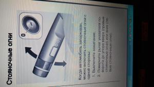

Также нужно проверить работу стояночных огней (половинки габаритов), включаются переключателем поворотников при выключенном зажигании, чтобы светились лампочки(диоды).
Также почитать
http://tis.gm-arh.ru...2528654.ru.html
