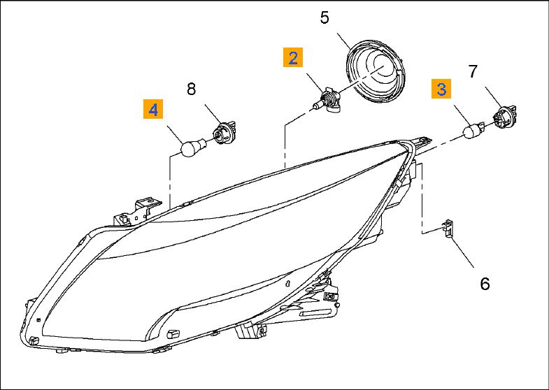

Отправлено 25 Февраль 2013 - 20:59
Обещанные номера ламп для галогеновых фар:
[attachmentid=101022]
2. ЛАМПА НАКАЛИВАНИЯ, ФАРА (HIR2) - 20 98 027
3. ЛАМПА, ДНЕВНОЕ ОСВЕЩЕНИЕ (W21/5W) - 20 98 583
4. ЛАМПА НАКАЛИВАНИЯ, СИГНАЛ ПОВОРОТА, ДЛИТЕЛЬНОГО ДЕЙСТВИЯ (PY21W LL) (ИСПОЛЬЗУЕТСЯ С ГАЛОГЕННЫМИ ФАРАМИ) - 20 98 744
Экзист говорит, что это лампа заднего хода по цене 1300 руб?? Изображение

http://www.exist.ru/...amp;id=8E100049
Что-то тут вообще другое.
Где то вкралась опечатка )))
