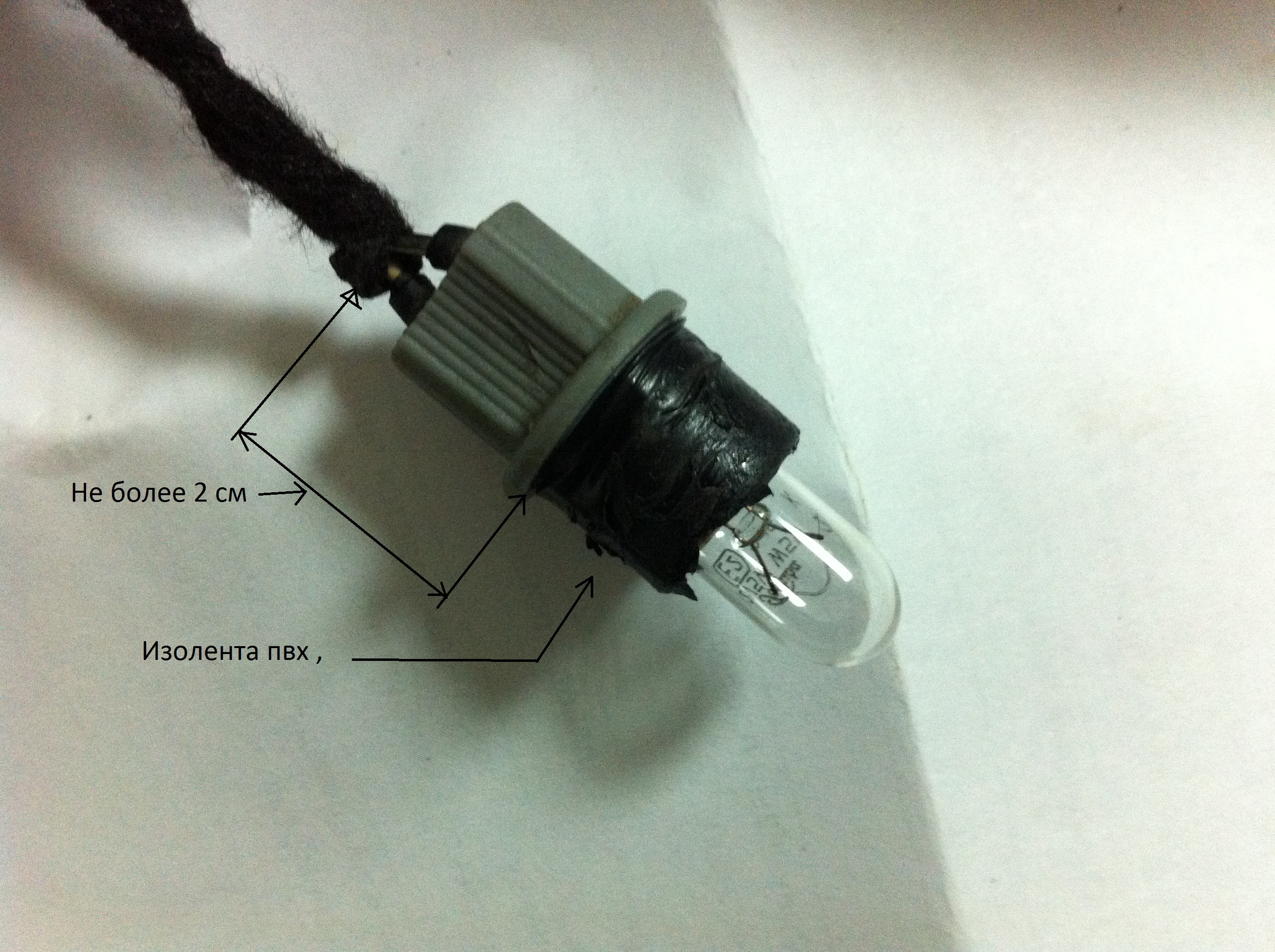

При установке парктроника нужно было найти провод заднего хода , снимаю накладку на потолке в багажнике чтоб добраться до жгута и вот первый сюрприз blink.gif все провода черного цвета уходят в 5 дверь, пришлось снять весь пластик с 5 двери чтоб найти провод , так же нашел пистон гремевший при открытии \закрытии двери, поставил на место, ну раз уж разобрал грех было не открутить фонарик, 1 гайка всего ,за фонарем места не много (это можно увидеть не разбирая пластик) ,в проводке 5 двери проводов меньше чем на приходящем разъеме,патрончики для лампочек (снятых из плафонов в салоне) я нашел можно сказать на помойке (был в Автоимпорте на регулировке фар , у диагностов выпросил патроны б\у с куском проводки от какого то шевроле ..) дальше все просто меряем цоколь , сверлим дырку в фонаре ,удлиняем провода ,подключаем к фонарям подсветки номера (зелено-жёлтый + и чёрный -) проверяем ставим все на место.(Самое трудное в этом было вытрясти из фонарей крошки пластика после сверла rolleyes.gif )
P.S. Правда есть один момент фонари зажигаются не только с габаритами , при открытии 5 двери то же как и подсветка номера rolleyes.gif но меня устраивает ....

[attachmentid=106037] Снимаем фонарь,замеряем цоколь патрона, сверлим отверстие , например этим [attachmentid=106038] в моем случае диаметр цоколя патрона 15мм , а на фрезе только четные ступени , сверлю на 16 мм ,удаляем из фонаря стружку , удлиняем провода патронов ,крепим к штатной проводке , подключаем к фонарю подсветки номера (зелёно\жёлтый +12 чёрный масса) ,на цоколь патрона я подмотал изоленту пвх , ей я убрал лишний зазор в 1мм ,так же она играет роль фиксатора и уплотнителя патрона [attachmentid=106039] (патроны б\у от шевроле круз , жгут подсветки номера) rolleyes.gif Удачи.

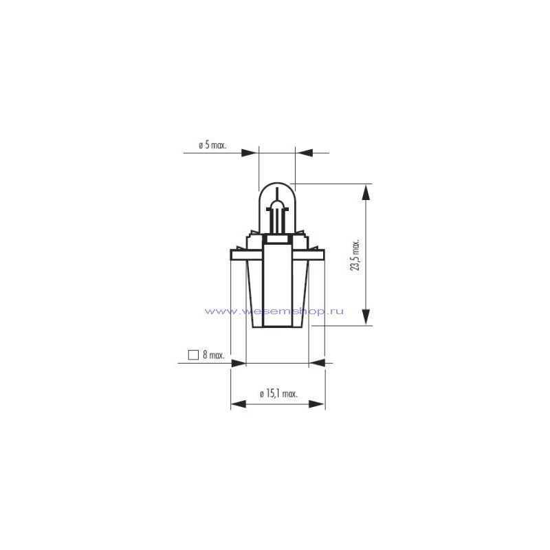

Что то крепление лампочки не вызывает доверия, а не лучше ли применить что-то такое
[attachmentid=106047]

Судя по картинке лампочка вата на 1.5 для этого патрончика , тускловато будет по сравнению с остальными фонарями , за то крепить его удобней, понадобится простое сверло и надфиль , и ещё проводки надо подпаять к нему . Я делал из того что нашел. rolleyes.gif

Да нет, как раз для подсветки панели приборов 5 Вт. В тот патрон в самый раз. Ну а на счёт пайки - "элементарно Ватсон" rolleyes.gif
