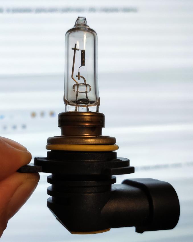

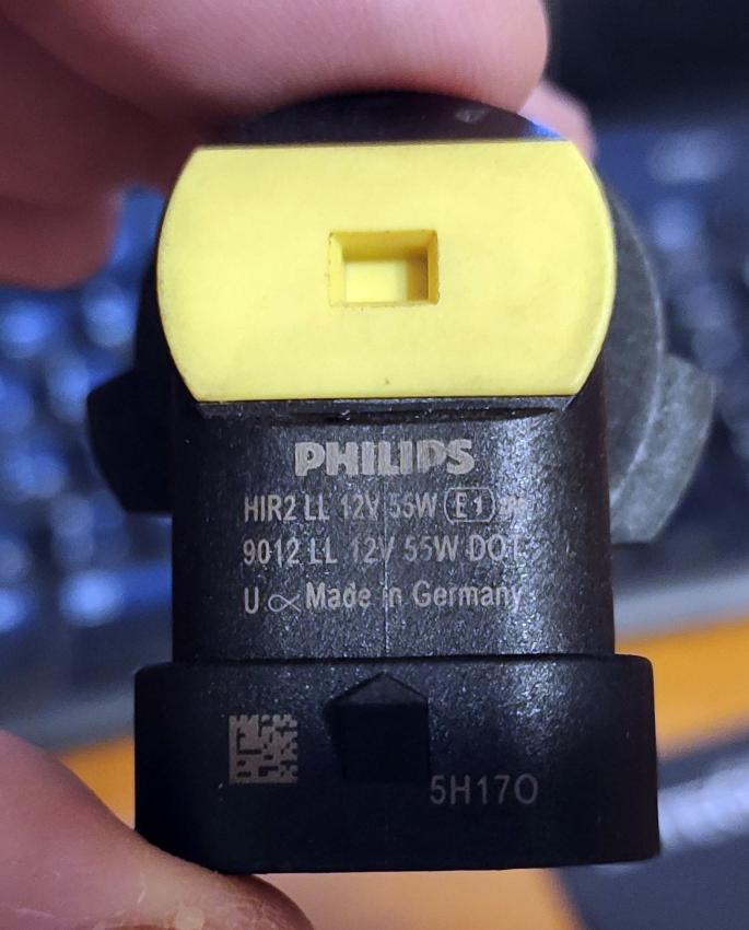

Вы хорошо представляете себе то, о чем пишете? Вы видели устройство лампы HIR2?
Там нет второй спирали, спираль одна.
Согласно описаний (сам внутрь фары не лазил, по этой причине не рискую вслепую туда что-то совать чтобы протереть линзу изнутри) фара работает иначе. На ближнем свете часть светового потока перекрывается шторкой так, что формируемый луч освещает только ближнюю зону. На дальнем свете шторка убирается, освещается и дальняя зона так же.
