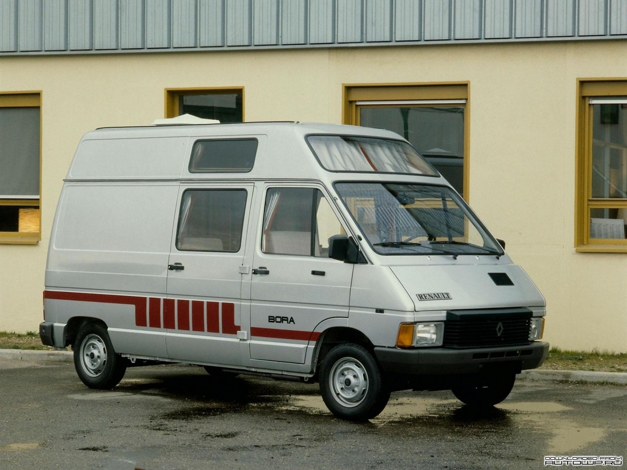

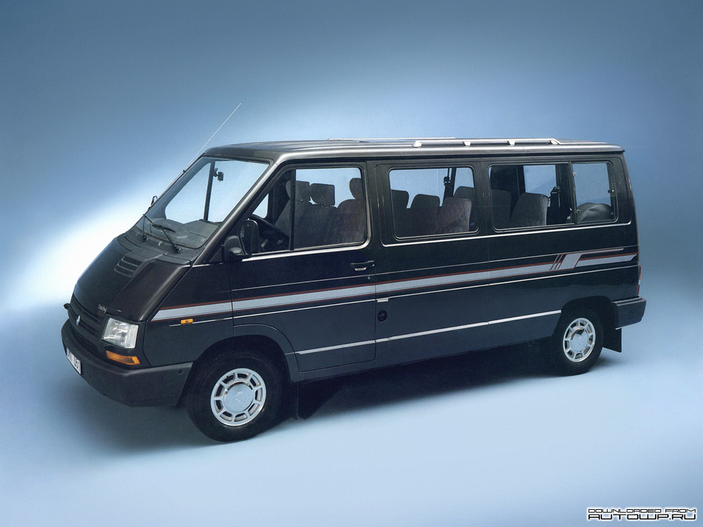

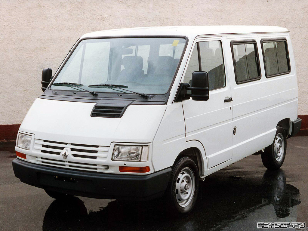

OPEL VIVARO собирают в Великобритании г. Лютон на заводе VAUXHALL
А вот NISSAN PRIMASTAR и RENAULT TRAFIC -в Испании, город и завод не помню.
В целом, это разработка французов, ресталинг старого ТРАФИКА (см. фото г.в.1989-2001)
