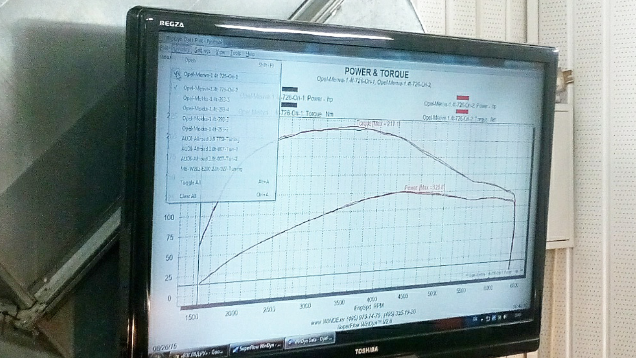

Добрый день!
Выкладываю замер Меривы 1.4Nel 120лс 6АКПП, 95 BP, сток, масло и фильтра свежие
Стоковая прошивка - полное Г smile.gif Чиповать можно, но только не у рукожопов, обязательно на стенде.
http://s38-temporary.../-929206895.png

Eugen161,
А можно поподробнее. На основании каких данных и логических умозаключений сделано данное утверждение - "Стоковая прошивка - полное Г " ?
И картинка не открывается Изображение

Накладочка, плохо владею форумом. Вроде добавил в сообщение.
На графике все видно, плакать хочеться)))
Пока одни эмоции в Ваших постах, очень ждем детального технически грамотного обоснования ваших фраз и полуслепой фотографии. smile.gif

Отправлено 24 Декабрь 2015 - 00:24
Детально технически разобрать не могу, не инженер, но на этой прошивке езжу. Все ощущения подтвердились. Меривкам на автомате обрезали верха. Пик мощности на 4500 оборотах на бензине - полный бред. После 5000 и до 6500 оборотов у нас только 110 сил - грусть печаль.

Отправлено 24 Декабрь 2015 - 01:29
Eugen161, а в чем бред пика мощности на 4500 оборотах? Лучше когда на 6000 и чтобы машина хоть как то ехала, нужно было постоянно крутить до звона?

Отправлено 24 Декабрь 2015 - 06:31
Eugen161,
Интересно, почему для АКПП всегда снижают мощность?
Не закралось сомнение что это связано с АКПП а не капризной прихотью инженеров Opel (и не только Opel)?
Наш моторчик и так весьма нагружен, он конечно потенциал имеет, и есть аналоги с 180 л.с. но с механикой. Но, никто в этом случае не отменял сокращение ресурса.
Вы теперь только 98-й бензин льёте?
Иначе, эта прошивка просто коррекционная.

Отправлено 24 Декабрь 2015 - 10:13
представленный график - именно заводской прошивки, на 95 бензине, на ней и езжу сейчас
Колеса 15-ые, комплектация JOY(бомж эдишн) передние диски 280мм
По АКПП - Астра на АКПП выдает более 130 сил с 4500 до 6500 обмин в заводском варианте
АКПП AF40 тянет до 400нМ, наш 1,4 с игрушечной турбинкой уж точно критично коробку не нагрузит в любом случае.
Дополню, катался я неделю на перешитой мериве, 150 сил, АКПП перестала!!! толкаться, тяги на 1500об. - как на стоке с 2100об. Переключений передач коробкой стало меньше, отзыв на педаль моментальный. Сама прошивка была рукожопой , задранные углы на верхах, с детонацией после 5500об.!!! Спасибо стенду за диагностику!
Перешивать планирую, только на стенде и только у нормальной конторы.

Отправлено 24 Декабрь 2015 - 17:02
Не понял утверждения. Ощущения в сравнении с чем?
Этот движок не предназначен для такой раскрутки да и кузов (аэродинамика) не предполагает этого (просто гасит разгон). Хотите ускорить его старость - вэлком в езду на 5-6,5 тыс. об.
Если вам нужен дерзкий авто - то это не мерива, может субарик? wink.gif Но точно седанчик, уж точно не ВЭН
А в гражданской езде машинка с турбиной едет, с учетом её веса, очень не плохо.
А вот адаптировать педаль газа, согласен, тут есть варианты и наверно необходимость есть.
ps: у вас тяга начинается чуть ли не с 1,5 тыс об, считай "с места", мало?.. smile.gif
