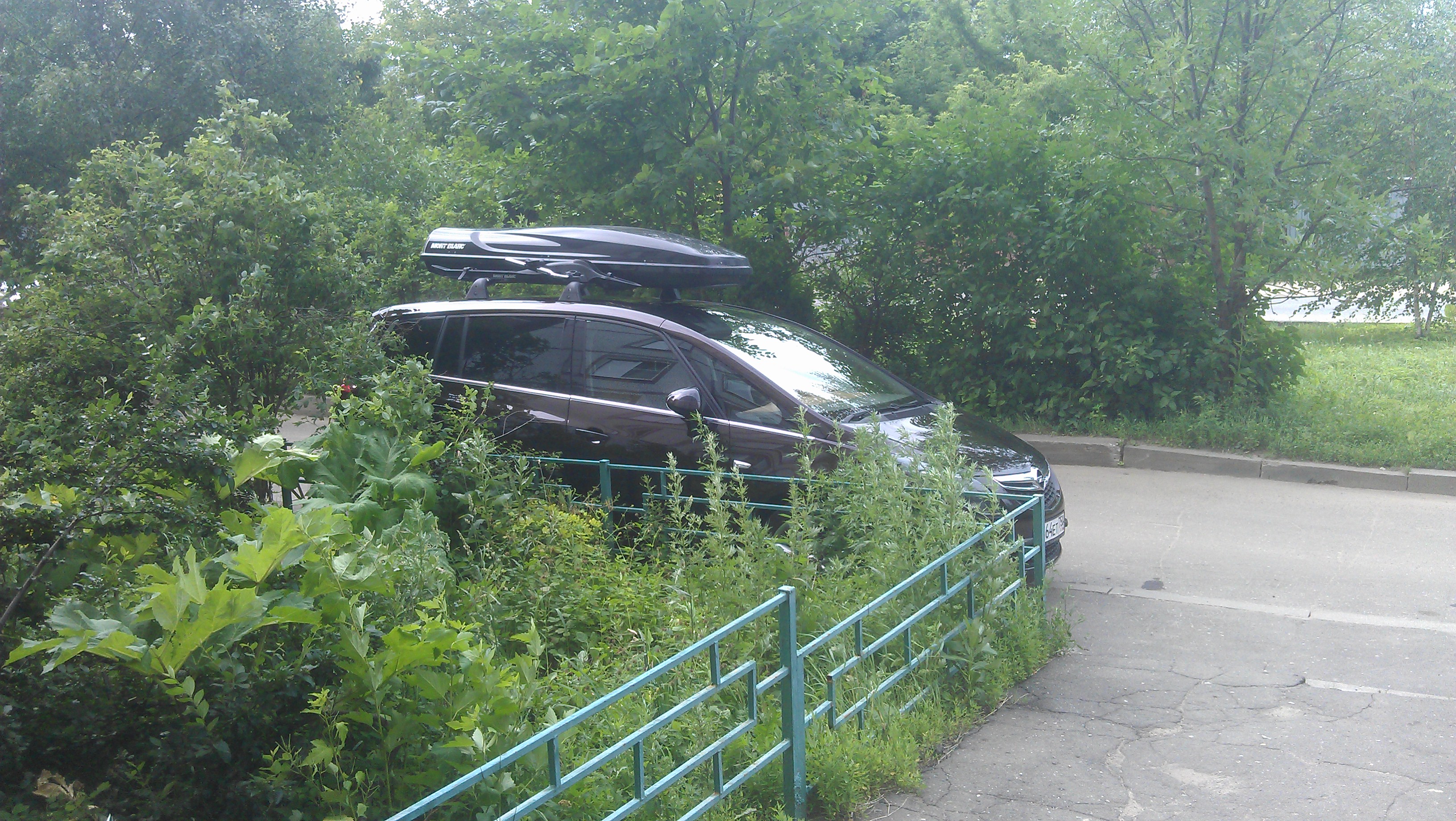

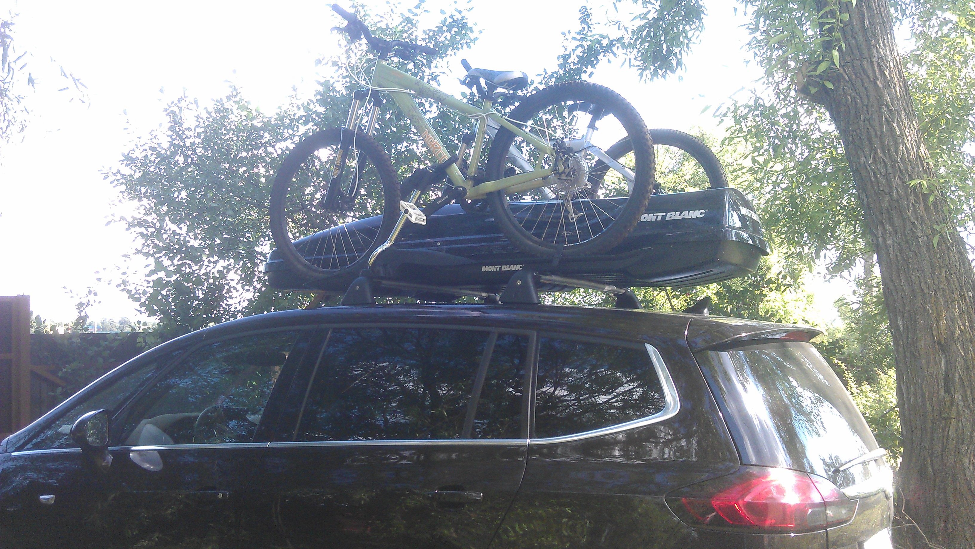

Отправлено 06 Июль 2015 - 15:03

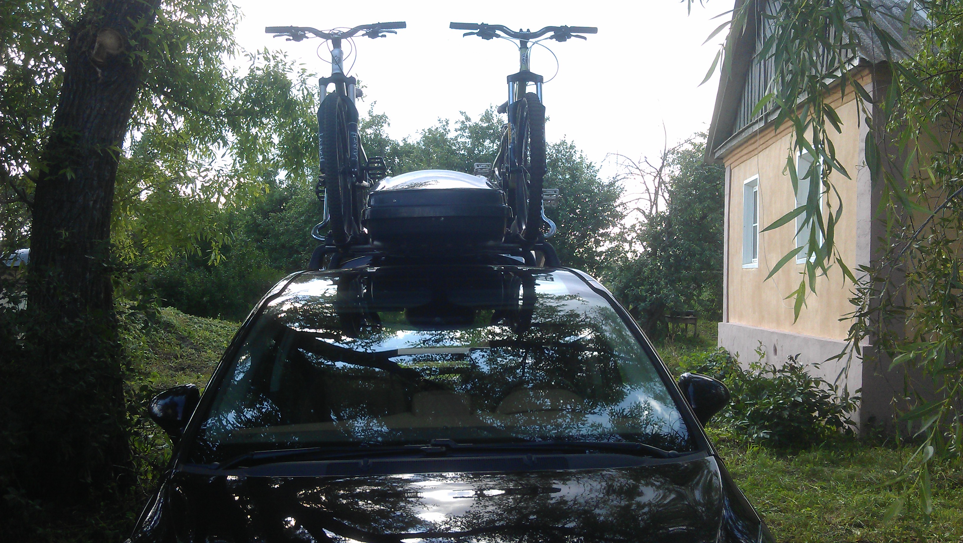

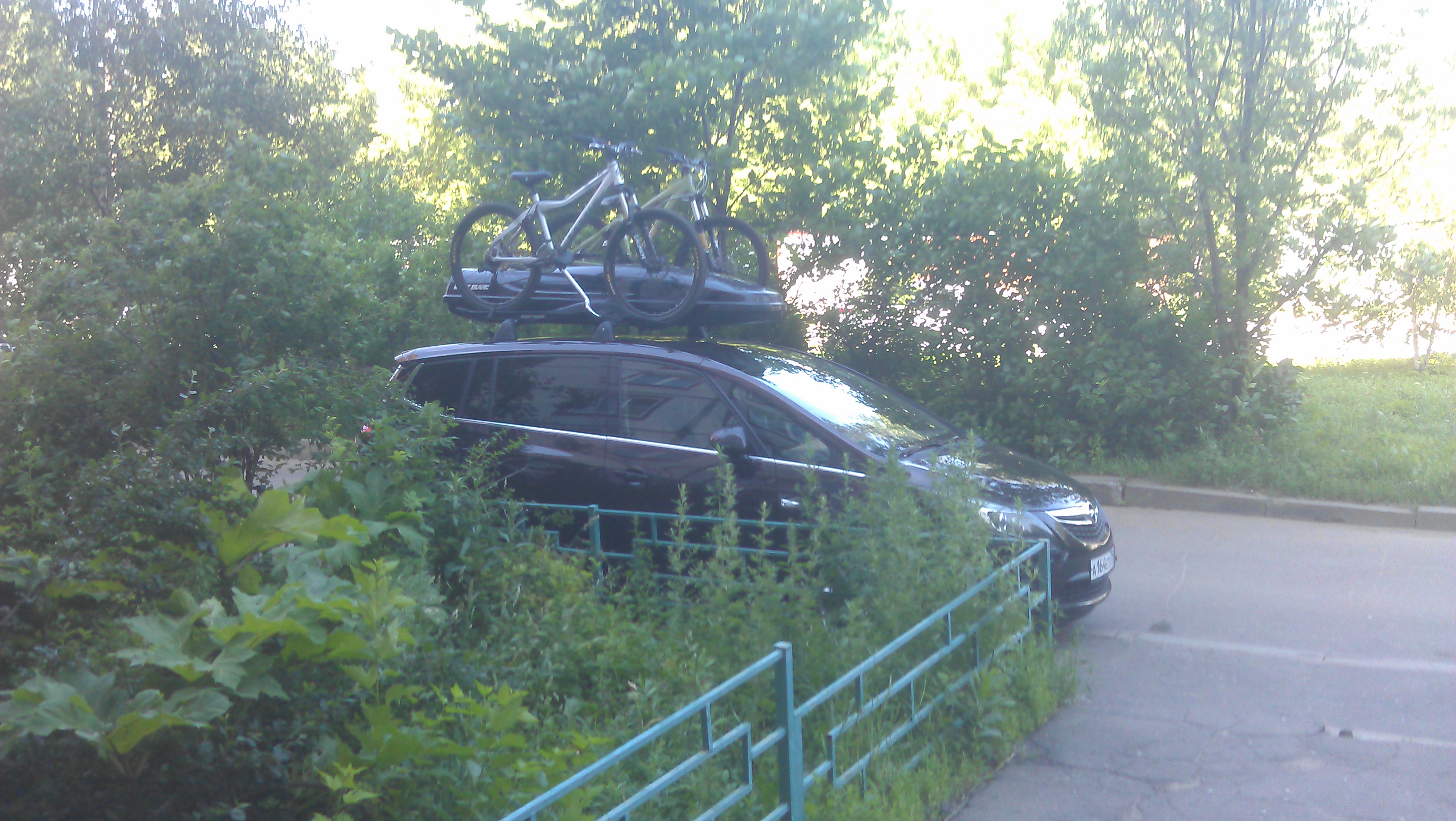

Коллеги, вот моя компановка: поперечены - оригинал, бокс - Тритон 400 от Монтблан, велокрепление - правая и левая Барракуды от Монтблан. [attachmentid=122838] [attachmentid=122840] [attachmentid=122839] [attachmentid=122841]
Правда для того чтобы влезли барракуды пришлось немного подпилить пластиковые крышки на передней поперечине.

#87 multig
multig
  • Cообщений: 155
  • Автомобиль: Zfr Trr DTH
Отправлено 14 Июль 2015 - 14:17
Мдя, как я и предполагал пару лет назад, очень узко все. И бокс у меня шире. Поэтому купил стандартные тулевские поперечины.
Кстати, велокрепления у меня стоят ближе к краю и с моим ростом 180 уже не очень удобно велосипеды ставить.

#91 Slavyanin
Slavyanin
  • Cообщений: 177
  • Город:Мос.обл., г.Пушкино
  • Автомобиль: Zafira Tourer A20DTH AT NAVI950
Отправлено 15 Июль 2015 - 16:12
По многочисленным просьбам...
Поперечены - 1732177 для автомобиля с панорамным лобовым без рейлингов.
Велокрепления - MontBlanc Barracuda 729701 или 729705 в зависимости какое нужно, правое или левое. Есть ещё комплект 729730 там сразу два крепления правое и левое.
Бокс MontBlanc Triton 400 чёрный. Артикул найти не получается т.к. всё кроме поперечин покупал в 2008 году. Точнее сказать, по боксу боюсь ввести в заблуждение по артикулу. Боксы такие продаются, но у меня есть подозрение что производитель внёс изменение в конструкцию креплений. В моём комплекте было три вида креплений: закладные под Т-образный профиль в аэродинамических алюминиевых поперечинах; скобы под железные квадратные поперечены; скобы под плоские алюминиевые поперечены. К тому же, мой бокс открывается только справа, а сейчас, если не ошибаюсь, есть такие же, но открывающиеся с двух сторон.
Ещё один момент. Рекомендую внимательнее расчитывать нагрузку на крышу и учитывать вес самих поперечин, бокса и велокреплений.

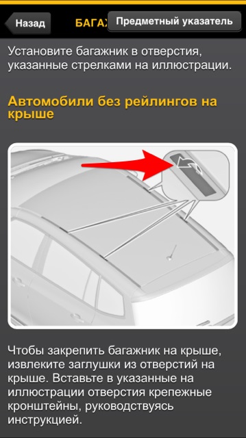

Коллеги, подскажите пожалуйста, как демонтировать заглушки (отметил их красной стрелкой на фото) из штатных мест на крыше?
Я открываю ногтем. Можно отвёрткой, но это перфекционизм smile.gif. Отковыривать надо внутреннюю сторону заглушек "на себя". Должно быть легко.
#96 J.Smith
J.Smith
  • Cообщений: 13
  • Город:Набережные Челны
  • Автомобиль: Zafira Tourer 2.0 CDTI, Astra H Caravan 1.6 MT
Отправлено 28 Июль 2015 - 21:22
нет, Вы не поняли. Хочу именно демонтировать, а не просто открыть. Открываются - да, легко. Приобрёл поперечины Whispbar. В силу их конструктивных особенностей, заглушки в открытом виде упираются в ребра жёсткости внутри крепления поперечины.

J.Smith, тогда пардон, действительно не понял. Как демонтировать - не знаю. Изображение Надо попробовать посмотреть глазами сверху. Пластмаска жёсткая, но, может, уговорами....

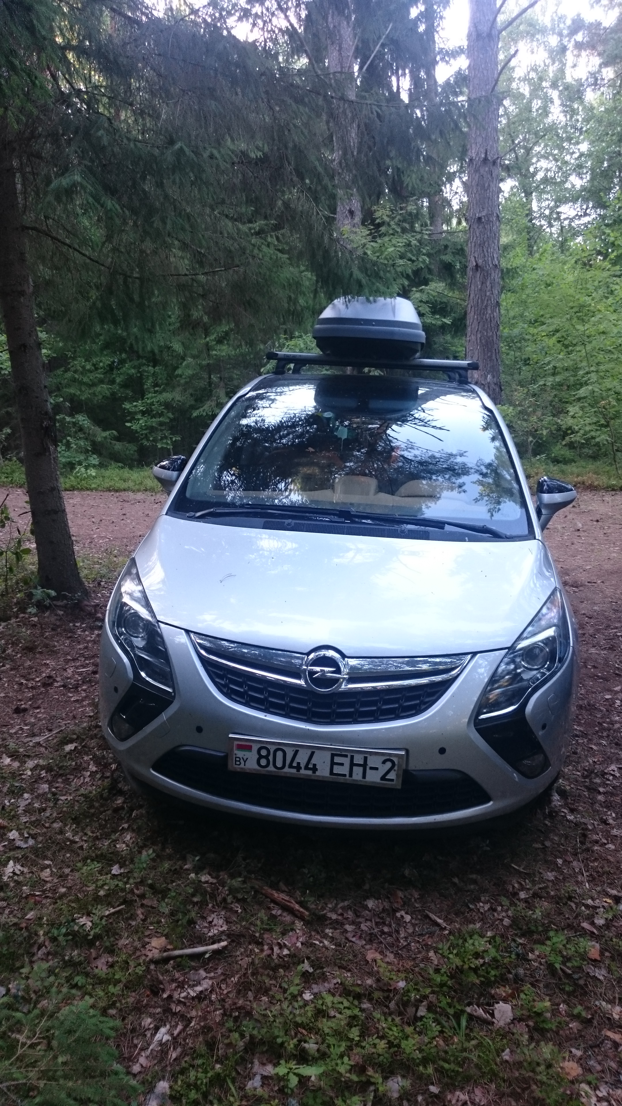

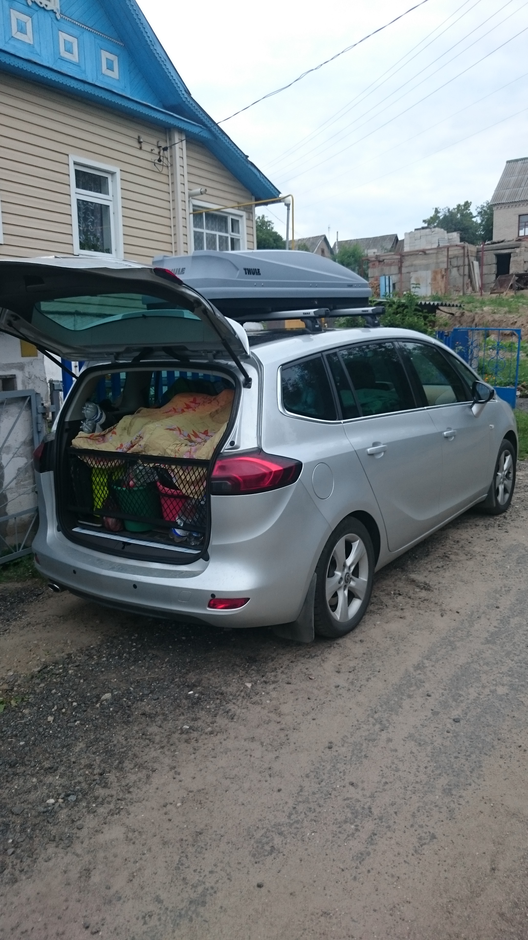

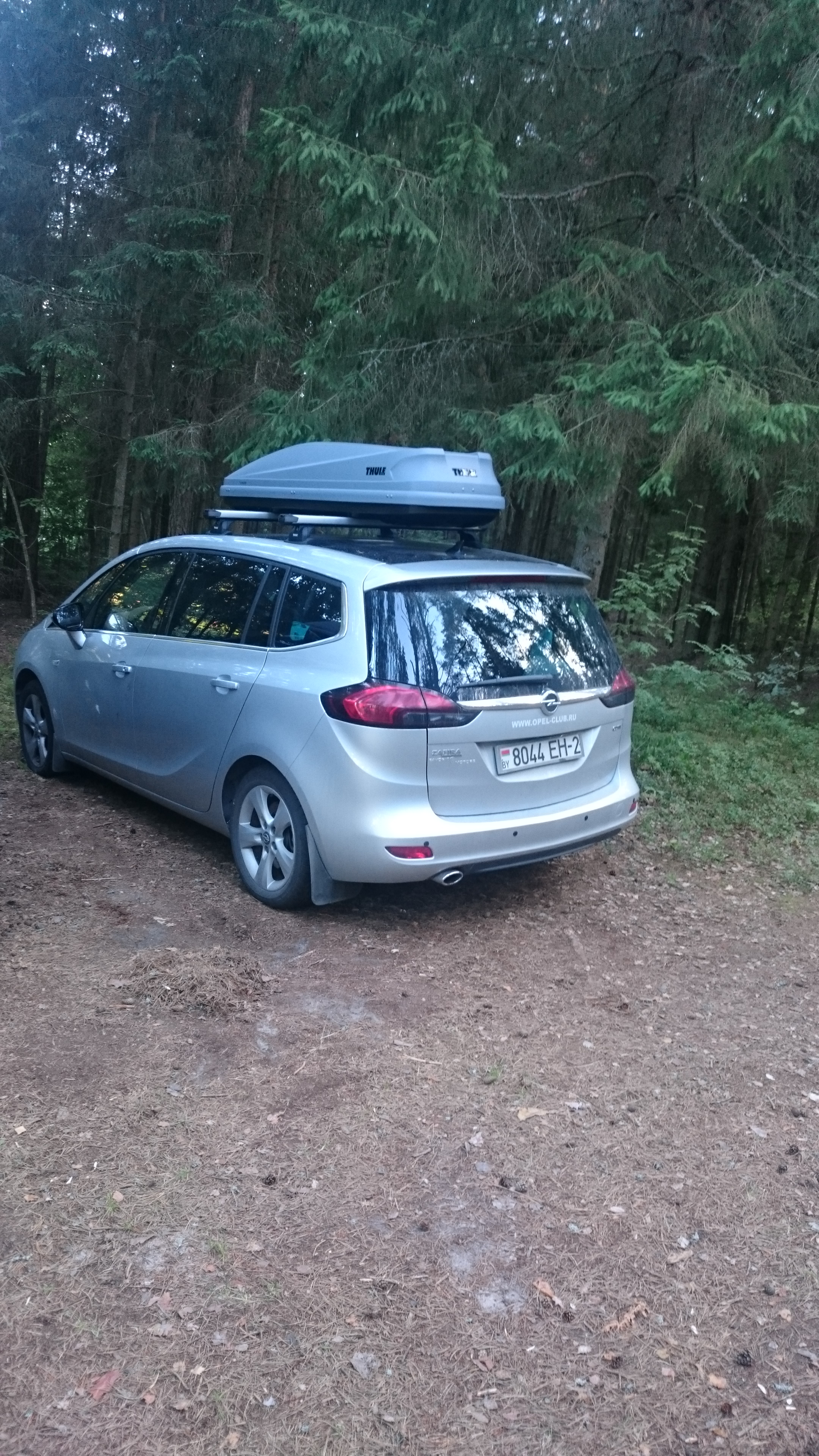

Отправлено 29 Июль 2015 - 10:50
Я когда рассматривал их конструкцию, то видел что они ходят в пазах. т. е. теоретически можно попробовать их немного прогнуть вовнутрь, чтобы вывести из паза и они должны сняться. Но не буду утверждать, что они именно так вынимаются.
Вот несколько фото в полной комплектации

Отправлено 29 Июль 2015 - 17:44
В общем, пока не получилось. Помню, на астре надо было демонтировать полностью эту полоску, в которую встроен этот самый лючок. Но здесь подобным образом не получилось. Засада...
