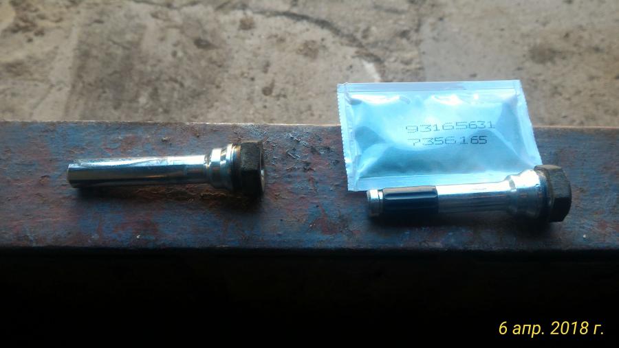

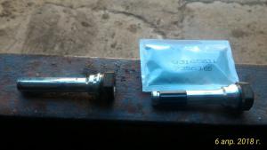

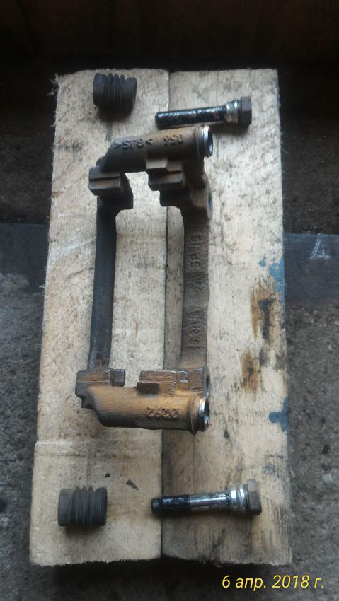

3 года эксплуатации и 53 тык пробега - решил обслужить задние супорта, так как уже последние 2..3 раза заезжал в гаражный кооператив с очень громким писком колодок заднего левого супорта.
Вскрытие показало что очень сильно закисли колодки в скобе супорта, чтобы их снять пришлось применить молоток и выколотку. Износ накладок в половину толщины. Направляющие из скобы достались легко, смазка под пыльниками была, но уже с продуктами износа и требовала срочной замены. Износ направляющих еле-еле заметен невооруженным глазом. Убрал старую смазку и нанес GM93165631 желто-зеленоватого (фисташкового) цвета, по цвету похожа на остаки заводской. "Уши" колодок как и канавки под пластинками в скобах супортов пришлость хорошо зачистить, чтобы колодки свободно могли двигаться в скобах. Не успел тормозную жидкость заменить, придется в ближайшие дни заняться..

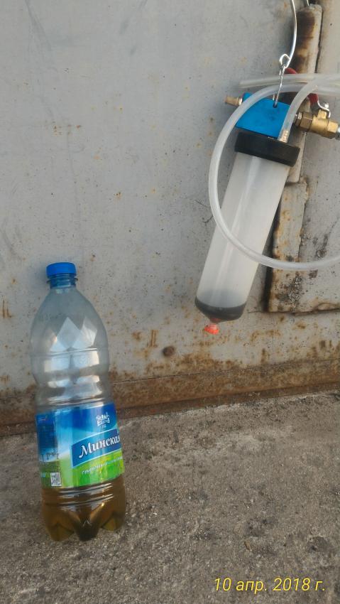

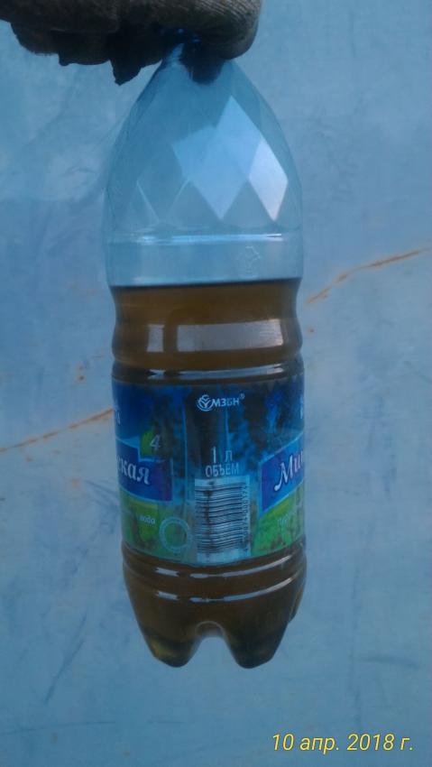

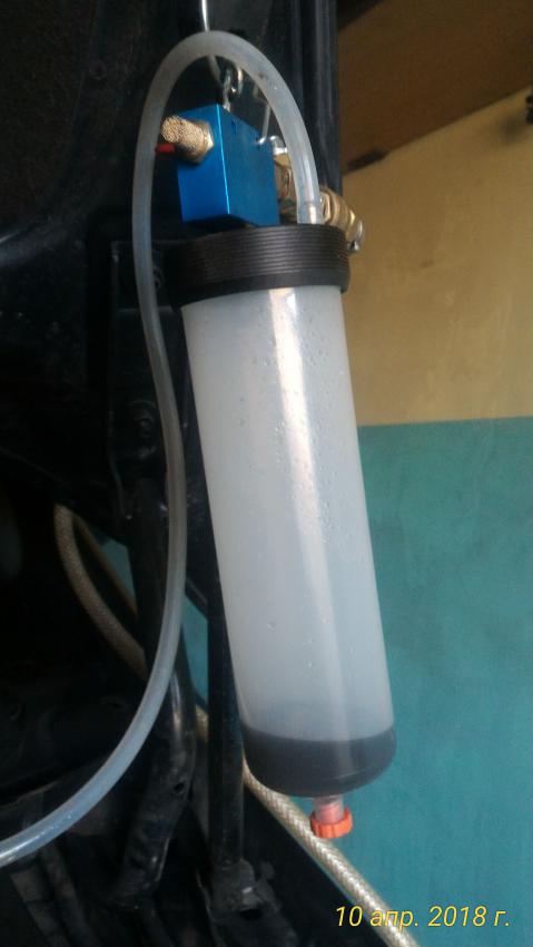

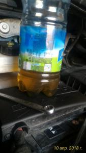

Сегодня получилось заменить тормозную жидкость. Использовал приспособу, заказанную на алиэкспресс и ссылку на которую давал раньше. Очень удобно менять ТЖ одному в тормозах, при замене жижи в контуре сцепления требуется помощник для нажимания педали - из контура сцепления сама приспособа жижу протянуть не может, надо выжимать педаль. А вот самая грязная жидкость и была именно в контуре сцепления, прям черная вышла оттуда. Из двух бачков и из каждого суппорта вышла желтая, слегка потемневшая жидкость (3 года эксплуатации). Не зря наверное прописано в регламенте замена ТЖ ч/з 2 года эксплуатации. Свежую заливал ATE, брал литровую жестяную банку. На фото ниже в пластиковой бутылке ТЖ ранее отобранная из расширительных бачков, а в емкости приспособы ТЖ из контура сцепления.
а ниже на фото вся жидкость в общем что получилось слить при замене

@ZafiTur, не хочется пугать, но готовьтесь к замене ГЦС, если жидкость в контуре опять станет черной

#211 ZafiTur
ZafiTur
  • Cообщений: 799
  • Город:Минск (BY)
Отправлено 23 Ноябрь 2018 - 21:21
У меня тоже были мысли по этому поводу, но посмотрим что будет дальше... Весной планирую снова заменить тормозную в сцеплении, посмотрим на ее состояние после года эксплуатации.

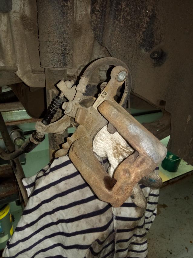

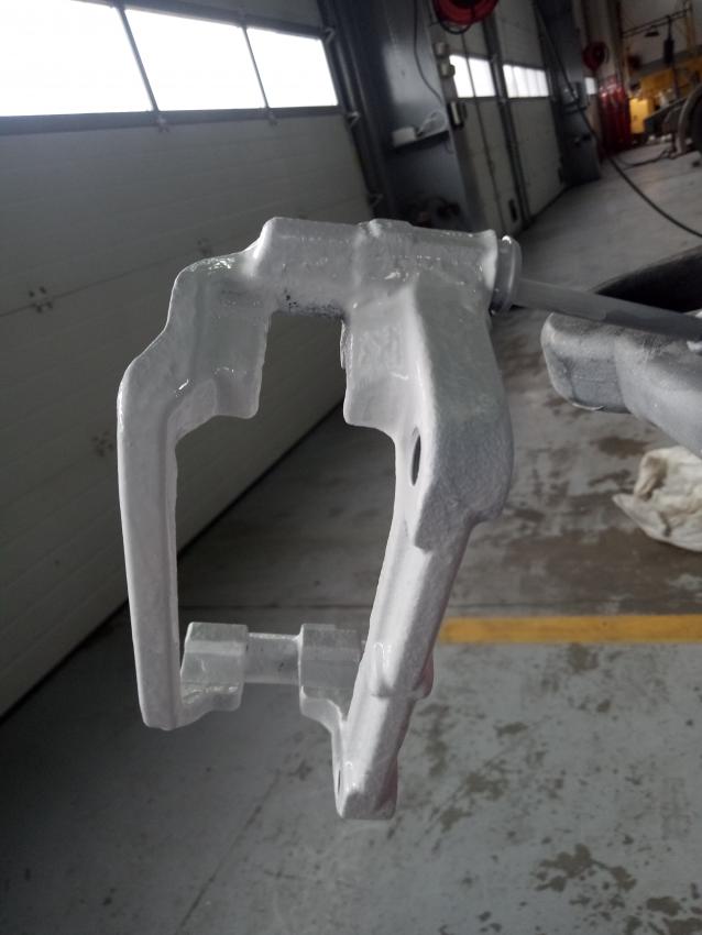

Отправлено 19 Октябрь 2019 - 15:26

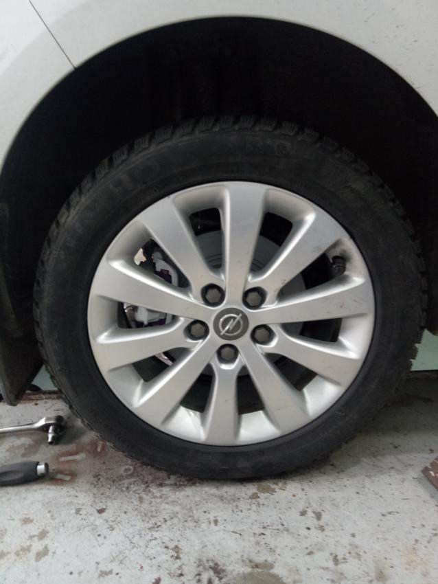

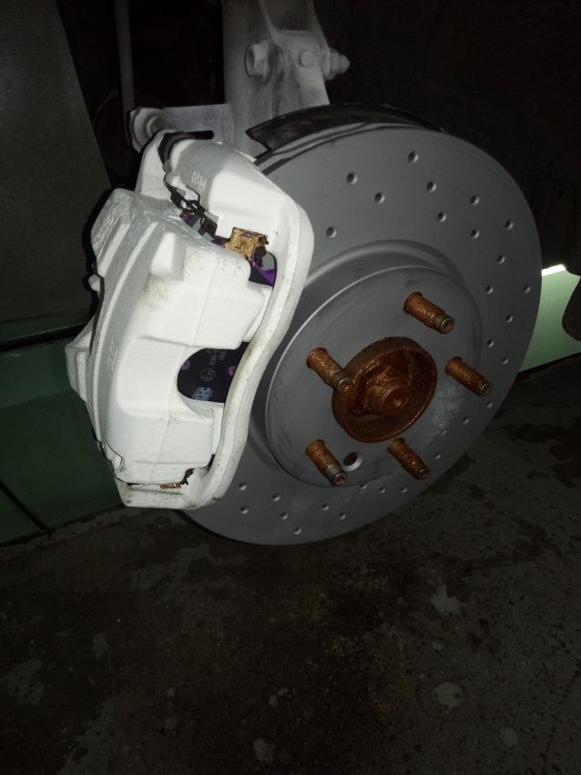

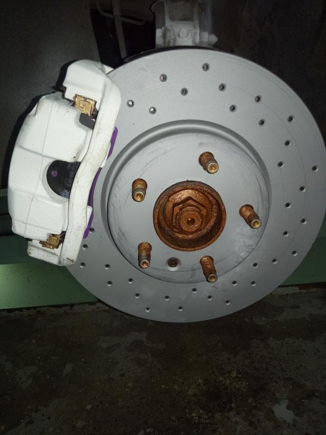

Вот что сделано!
