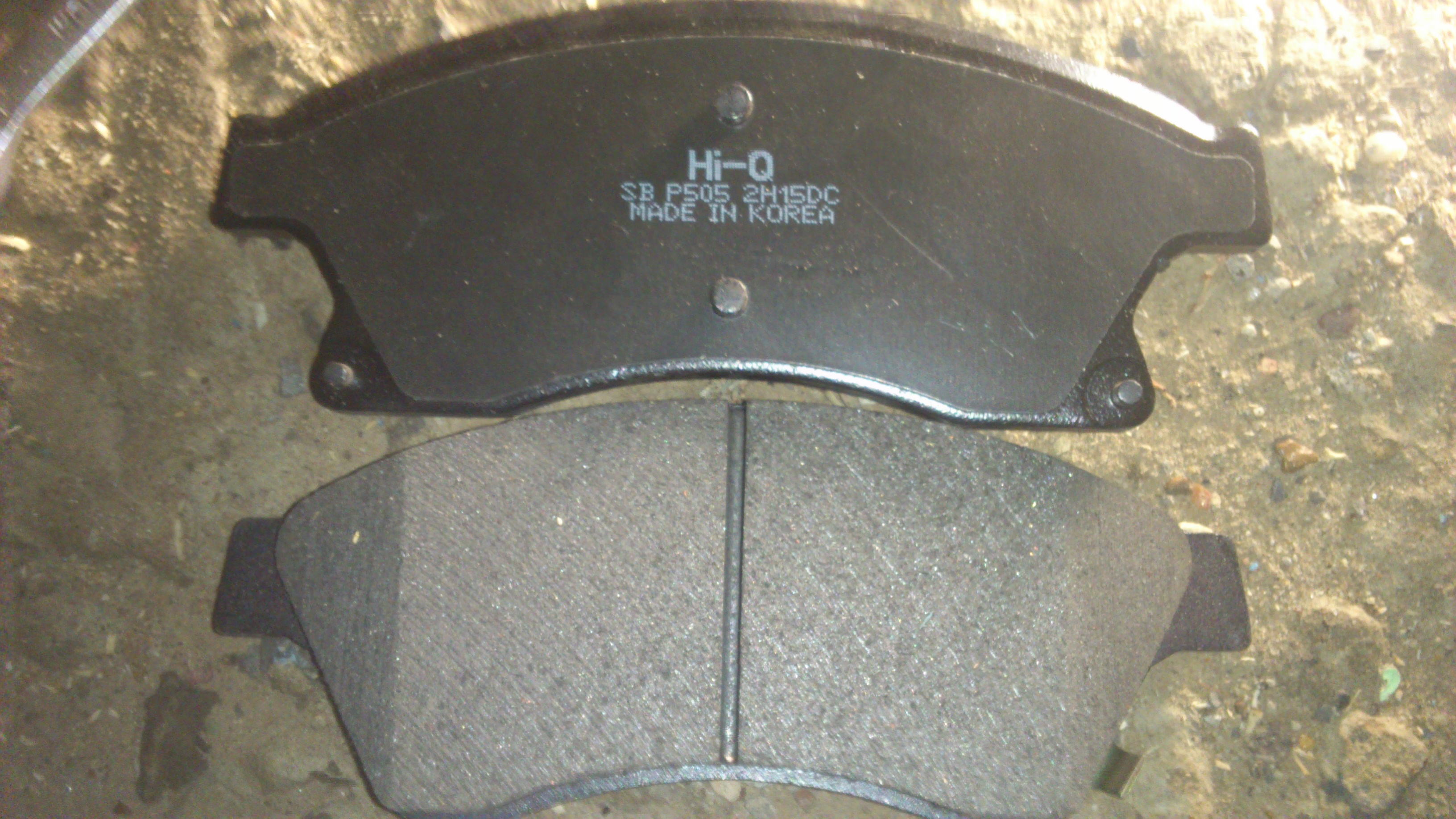

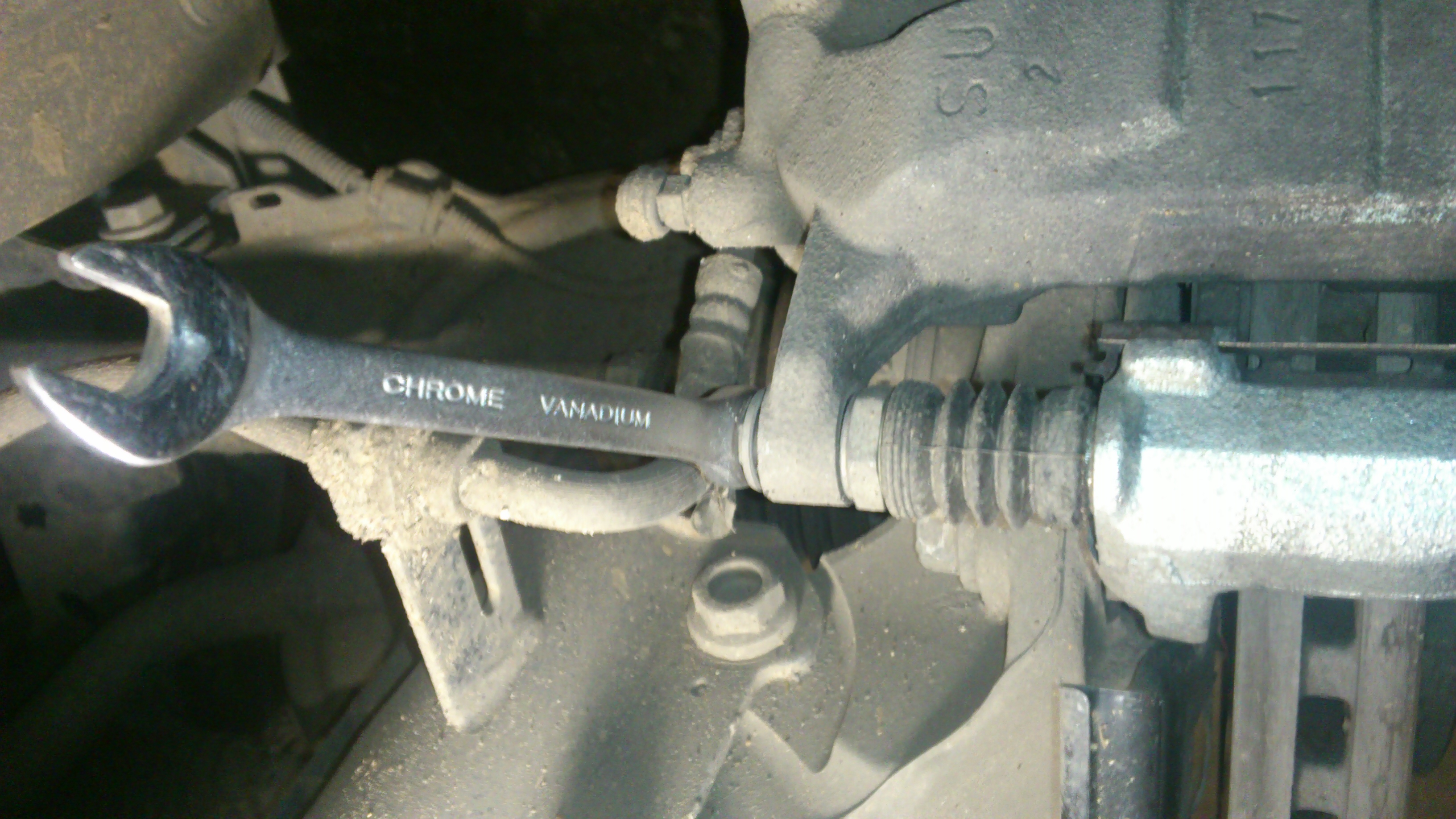

Недели две назад поменял передние колодки. Ставил вот такие[attachmentid=116602]
Для работы понадобилось 40 минут.

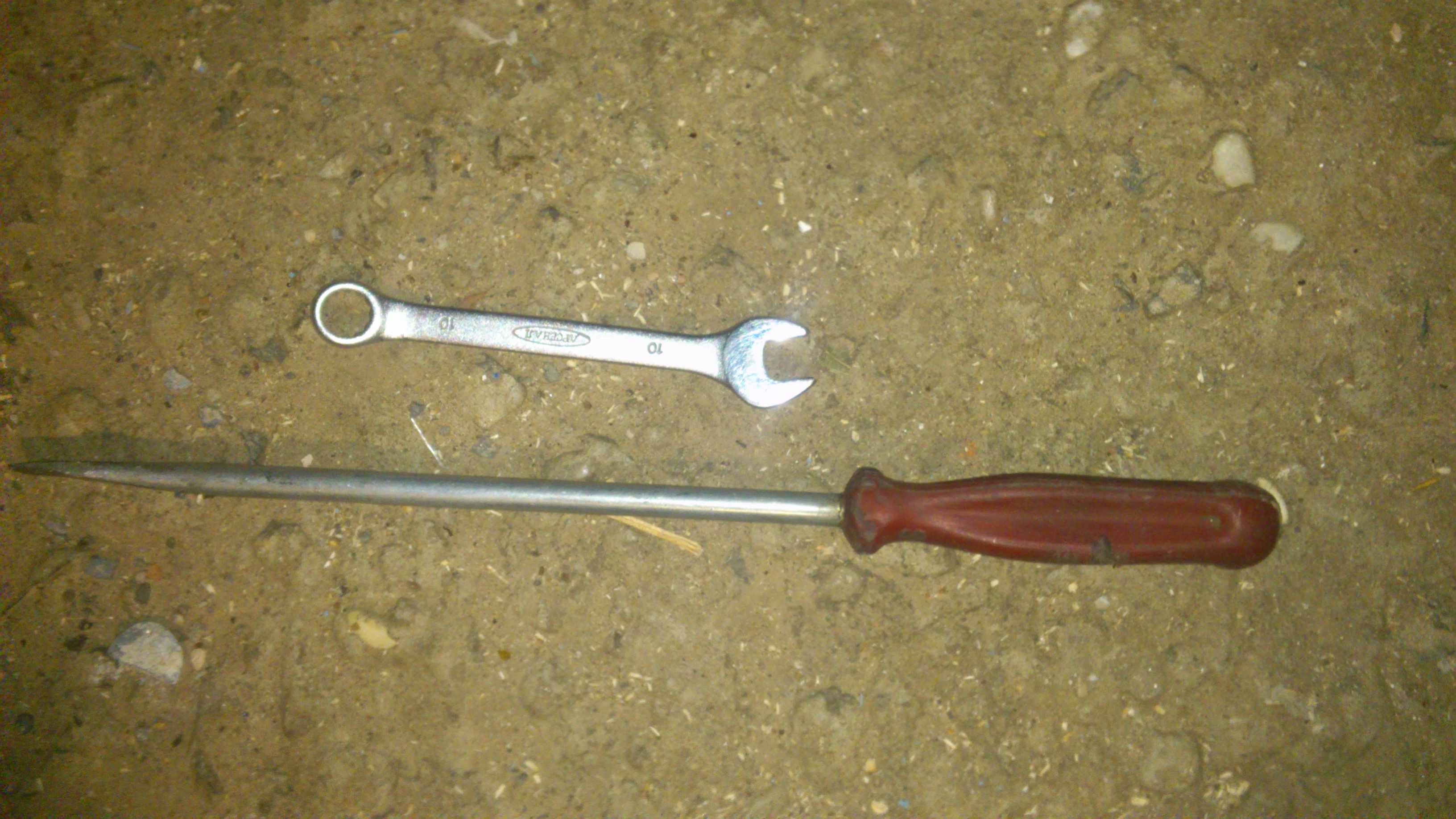

1. Инструмент [attachmentid=116591]

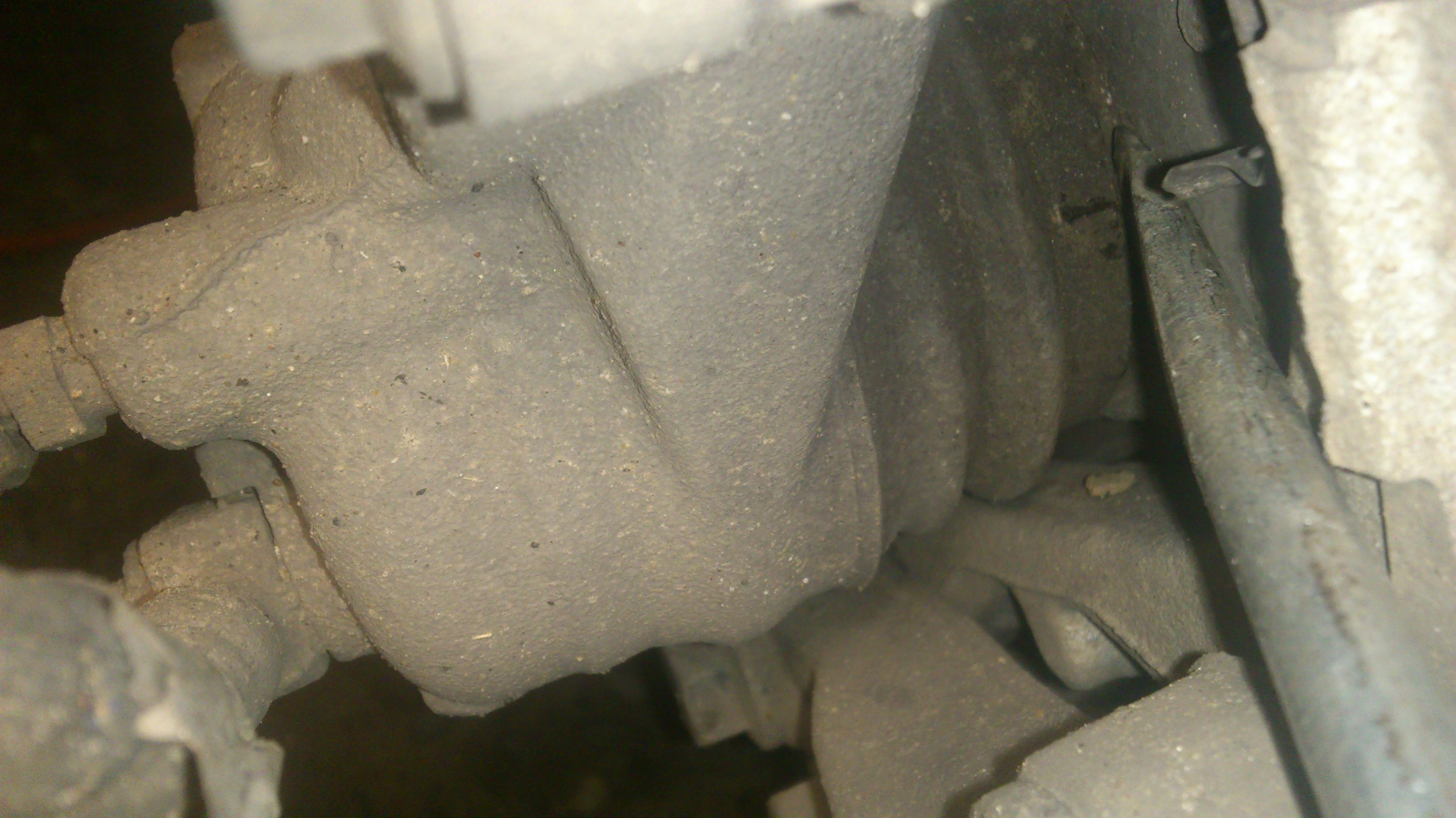

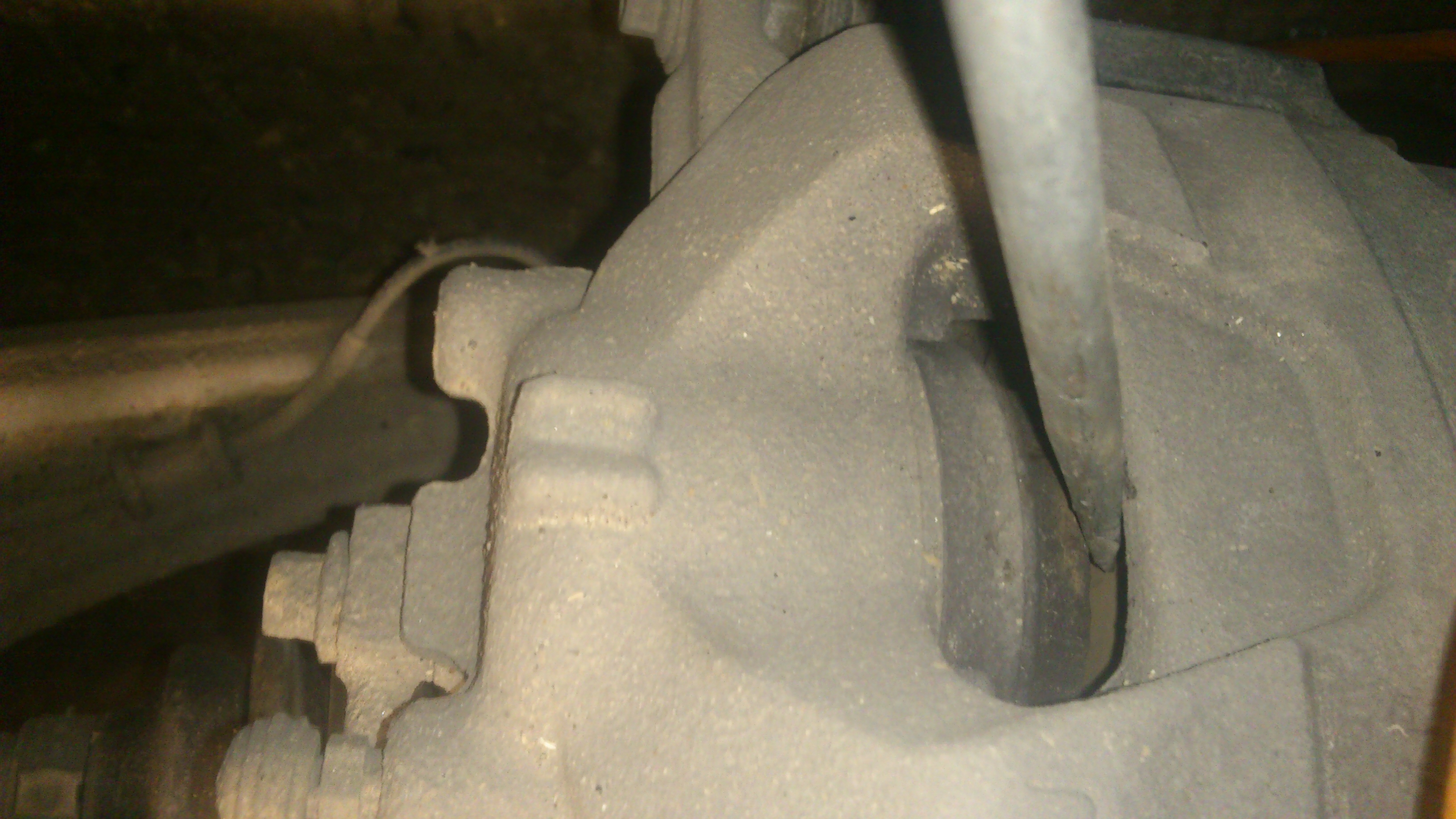

2. Снимаем колесо, засовываем голову под крыло над суппортом и глядим в дырочку. В дырочке видим большой поршень. Отжимаем его аккуратно, снизу у него железо, стараясь не порвать манжету [attachmentid=116593]

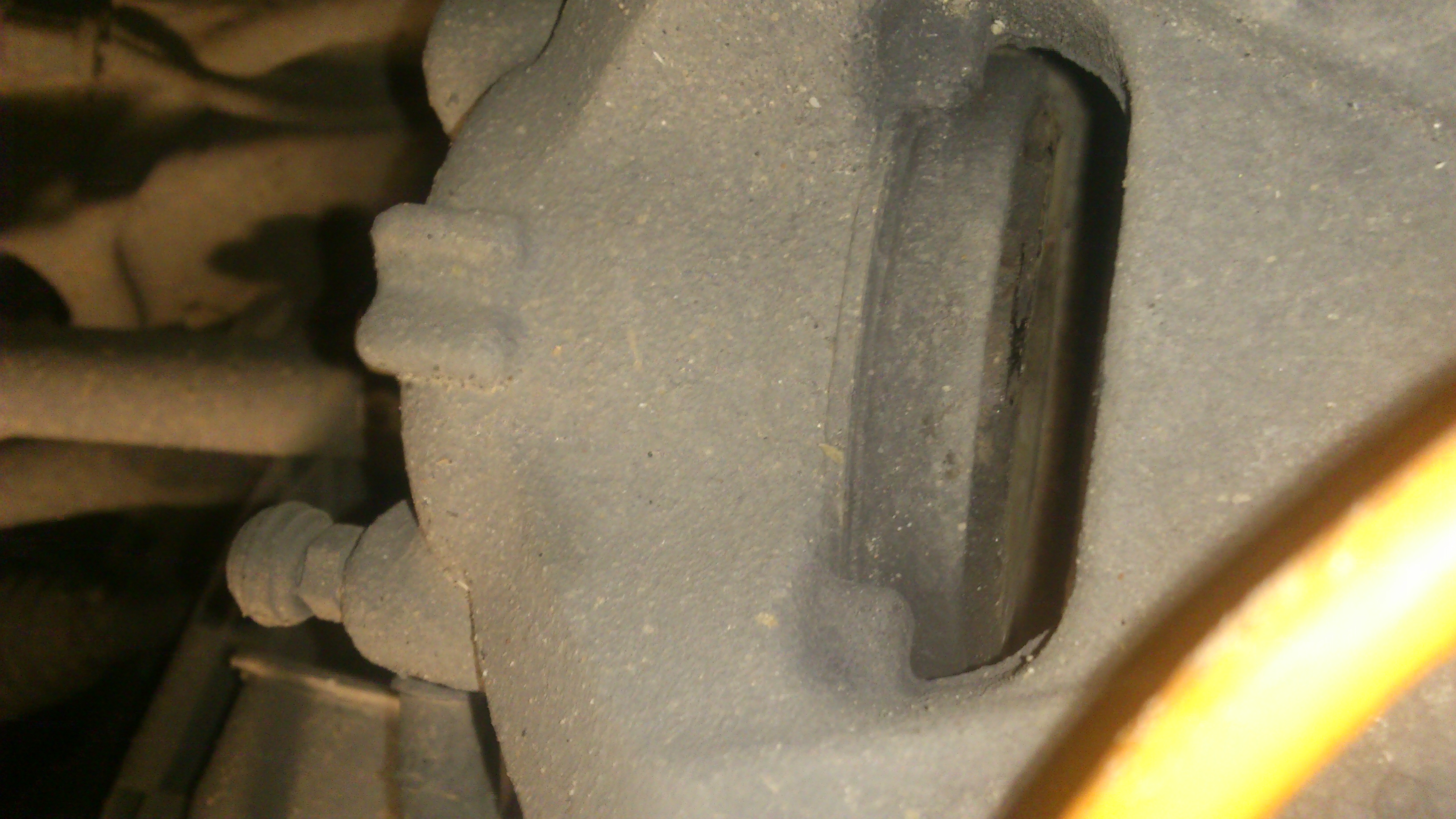

3. Отжали [attachmentid=116594][attachmentid=116595]

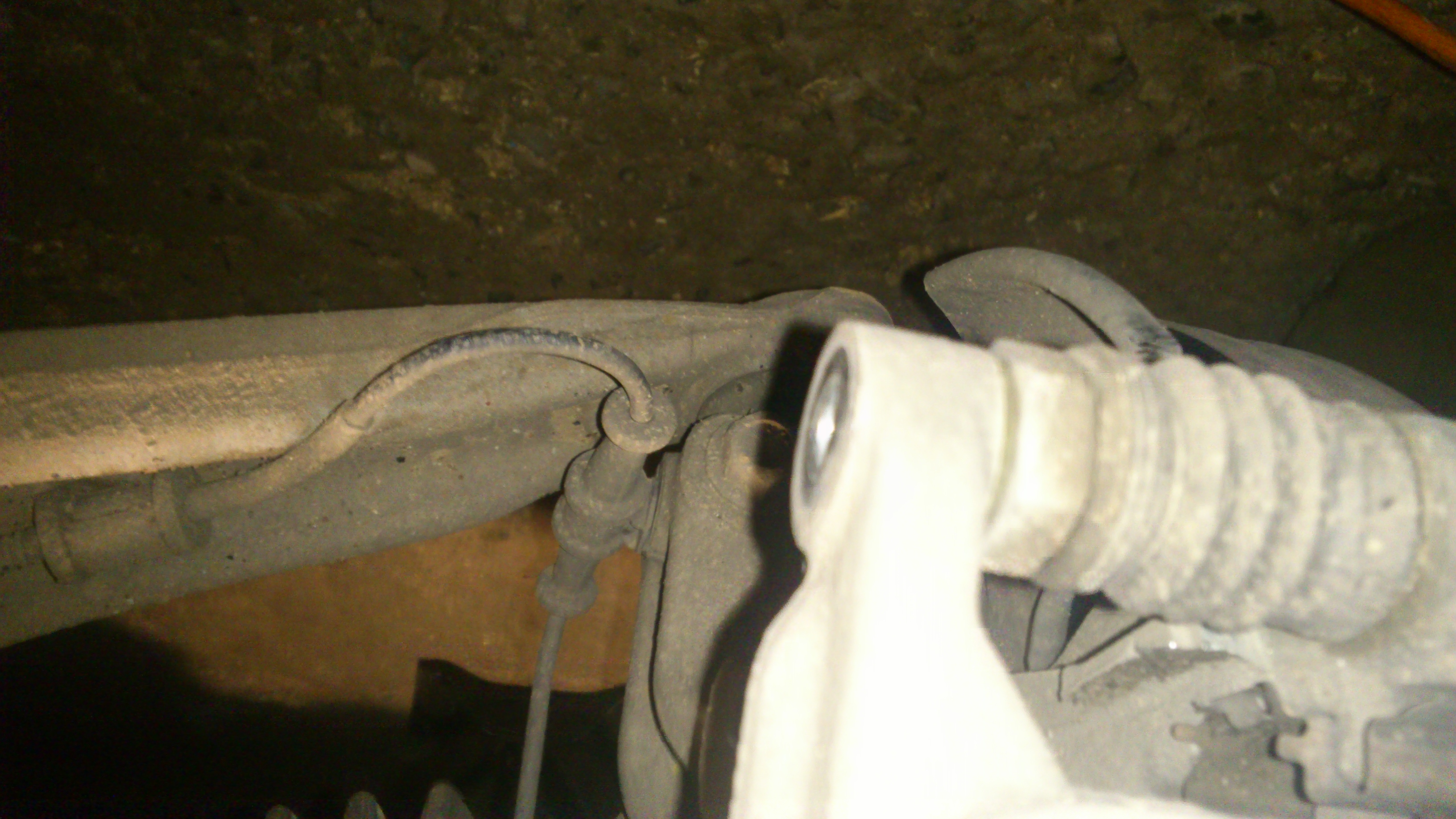

4. Теперь ключиком на 10 полностью откручиваем верхний болтик [attachmentid=116596]
5. Открутили. Кладем куда нить, стараемся не потерять [attachmentid=116597]

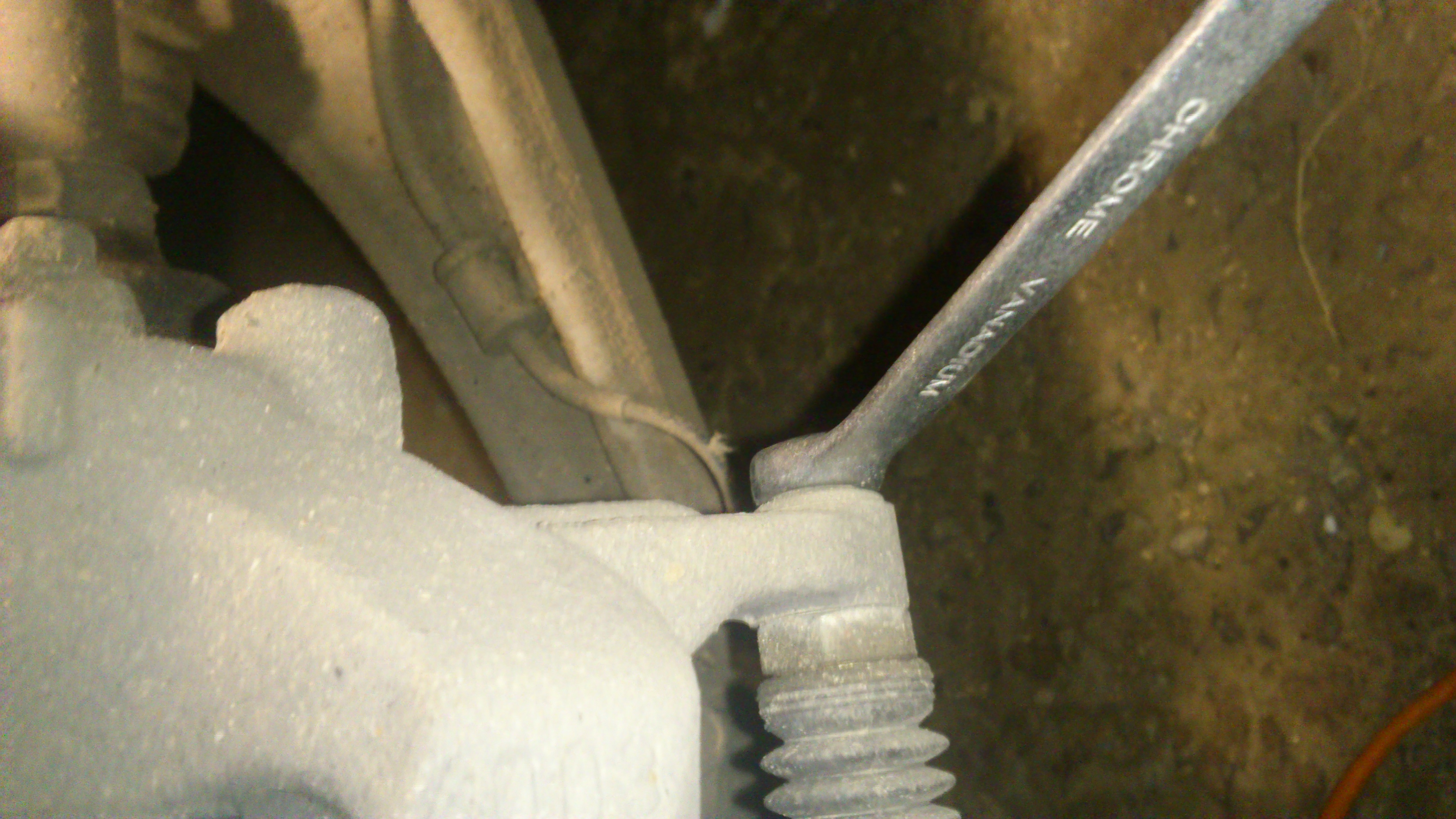

6. Нижний болтик просто ослабляем до того момента, как рукой пойдет [attachmentid=116598] ну или кому, как нравится

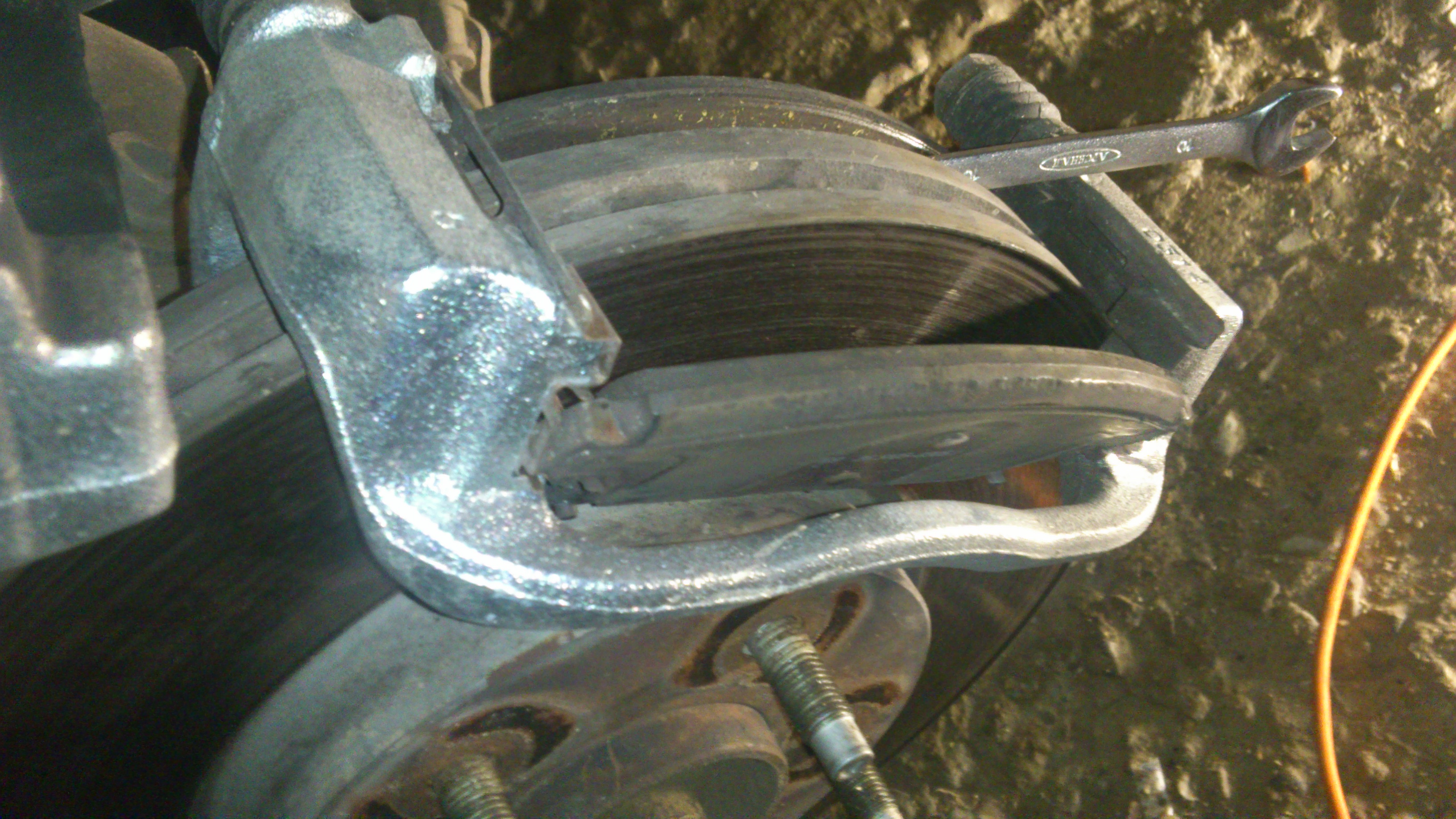

7. Откидываем кассету с колодками [attachmentid=116599] Обращаем внимание какая колодка где стоит. Там клепки специальные набиты. Те что вертикально, посередине это наружняя сторона. Те чьто горизонтально, по краям внутренняя сторона кассеты

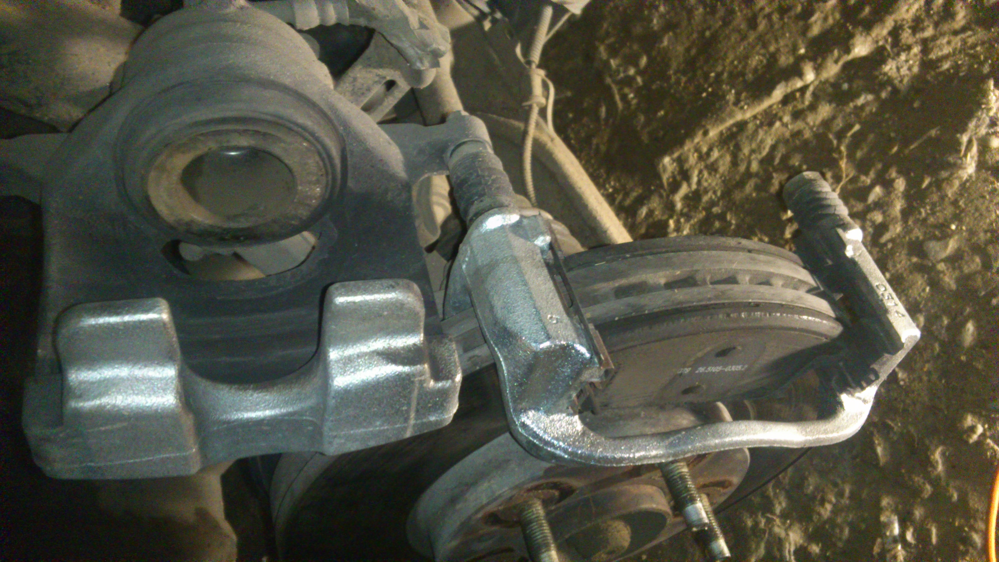

8. Теперь аккуратно разводим колодки из кассеты, стараясь не повредить и не выдернуть (потом вставлять муторно) жестяные пластины [attachmentid=116601] Как развели вытаскиваем колодки.

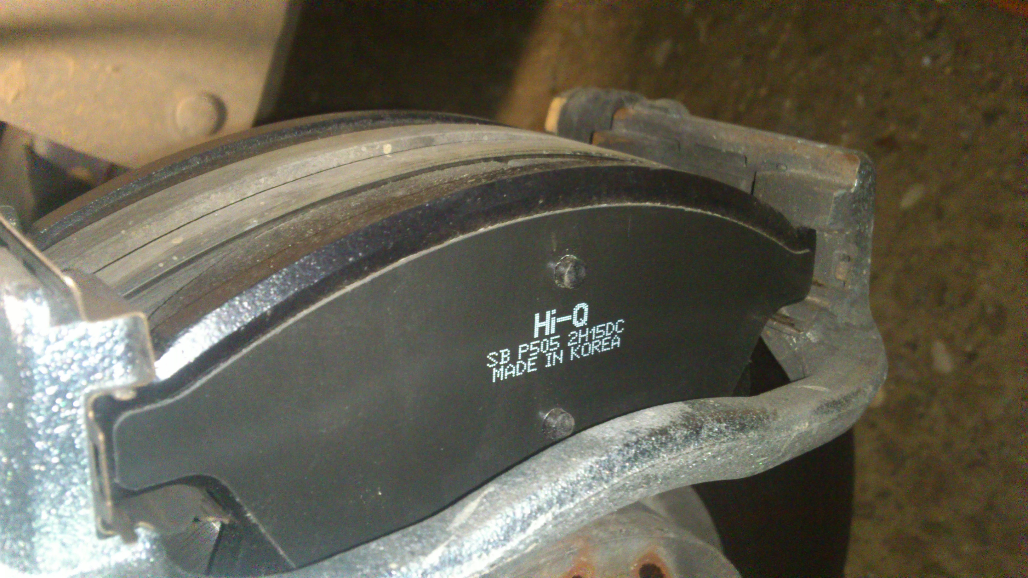

9. Затем вставляем, аккуратно, новые. Стараемся не перепутать стороны [attachmentid=116604]
Ну и собираем все в обратном порядке. На болтиках стараемся соблюсти момент затяжки, все таки суппорта алюминиевые, лучше не перетягивать
Итого подводим итог: 40 минут потраченного времени и 2000 рубликов на колодки.
Колодки, кстати, на 16" тормозную систему. Обращаем внимание на уши, у 17" они другие.
Пробег сейчас на этих колодках уже около 1800 скрипов никаких нет, тормозят удовлетворительно.
