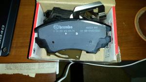

#140 kubic1
kubic1
  • Cообщений: 71
  • Автомобиль: Zafira Tourer 1.4 Cosmo A/T;Astra J 1.4 Cosmo A/T
Отправлено 07 Декабрь 2015 - 21:40
Если кому надо могу отдать за 2500 передние колодки от brembo.На мою не подошли,сказали другая тормозная система.А вообще я Зафирку продал уже.Телефон в личке
