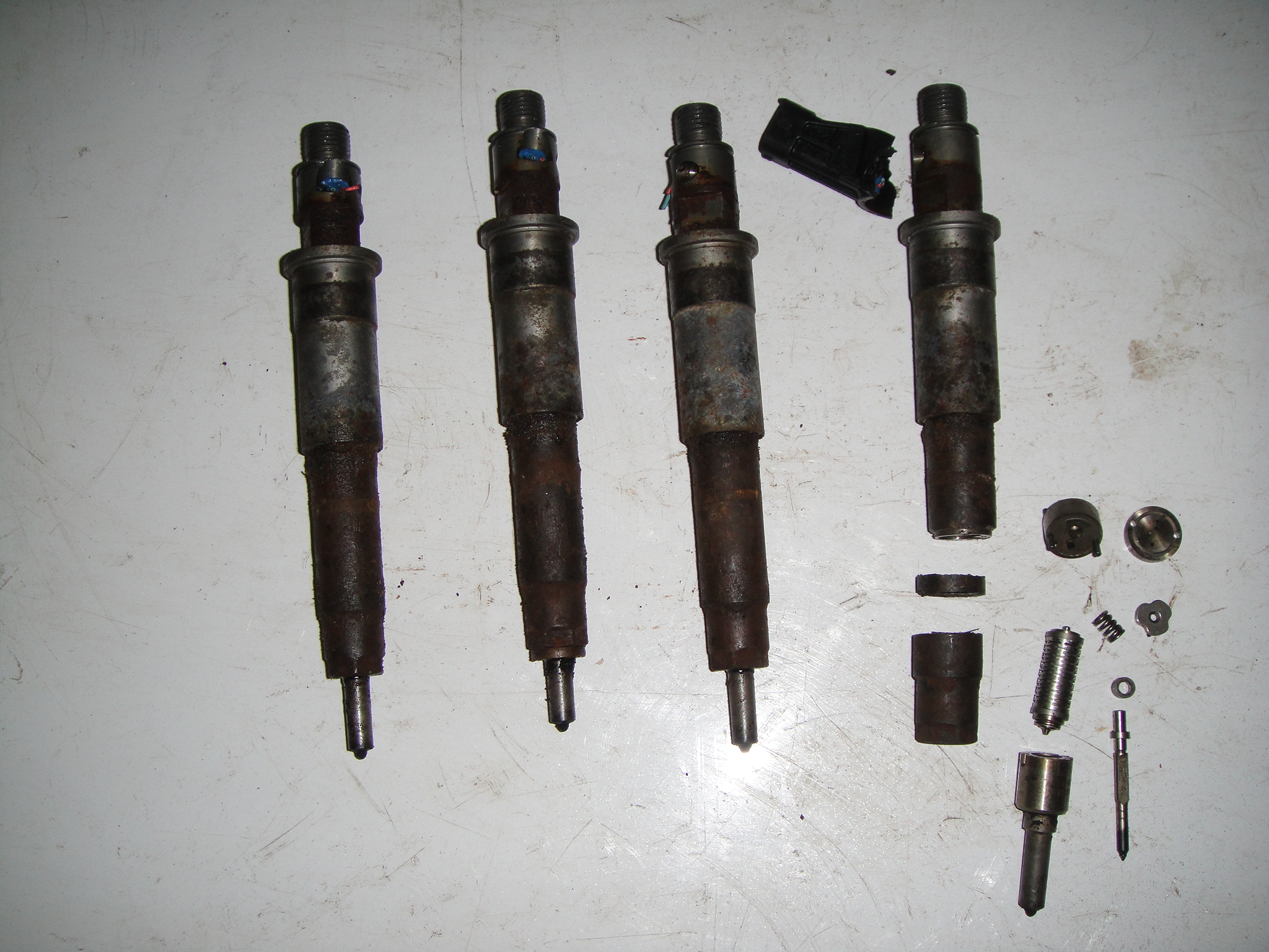

Ну вот и меня тоже не обошла эта беда со съёмом форсунок.... Приговор 28.02.15г оказался один-замена всех четырёх пьезо-форсунок! Сервисмен сказал что сделает и поменяет, так как уже не одну машину такую сделал... Но это были лишь слова. И так уж получилось, что неделя по ремонту уже поджимала и они не смогли таки осилить эту задачу. Хорошо что ничего при этом не переломали. Готовился уже я к снятию гол. блока (по кислым словам тех горе сервисменов). Пришлось понервничать немного и поругаться с ними. Итог- забрал авто в полуразобранном виде.
Полопатив знакомые форумы и пообщавшись с друзьями по несчастью, было принято решение довериться одному человеку в Москве. Звонок! Приятный мужской разговор и договор на завтра (05.03.15г.)! И спасением моим и авто оказался Valery1965.
Итог: три часа и три форсы вылетают целыми, четвёртая-в "разборе"! На фото.
Спасибо ему за оперативность и помощь в экстракции этих безнадёжных "сорняков"!
