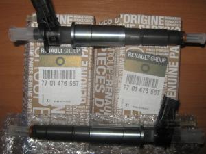

#273 "Aleksey"
"Aleksey"
  • Cообщений: 1 144
  • Город:Ставрополь
    +79624368279
    +79881143935
Отправлено 21 Ноябрь 2015 - 21:39
Цитата(Владислав30 @ 18.11.2015, 22:06) Просмотр сообщения
Давно были мысли ,люди с разным доходом,организовать обменный фонд форсунок ,сейчас занимаюсь
Владислав, в связи планами обзавестись съемником и прибамбасами к нему, так сказать превратить хобби в любимое дело - могу пополнить этот фонд.
Есть 1 Б/У пьезофорсунка (пробег 275тыс/км, Сопротивление как на новой, не замкнута, не льет, но и не капает как новая. Наверно 100тыс.км она уже не проедет но 30 точно.). Цена пусть будет 4000р.
И 2 новых оригинальных полностью укомплектованы. 100%-е оригиналы (не сборная запчастей).
Цена 16000р./шт [attachmentid=125986]
