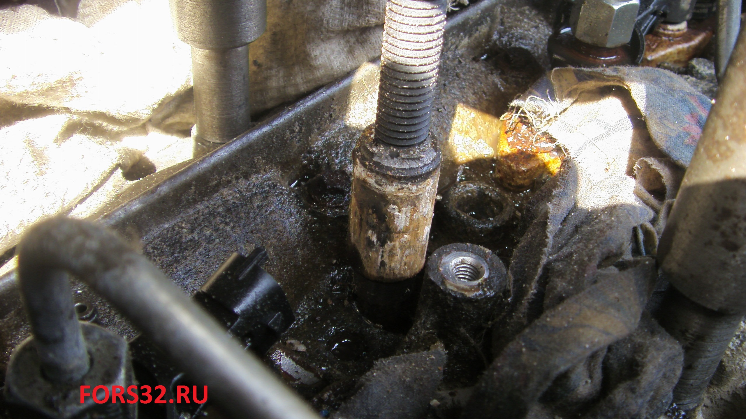

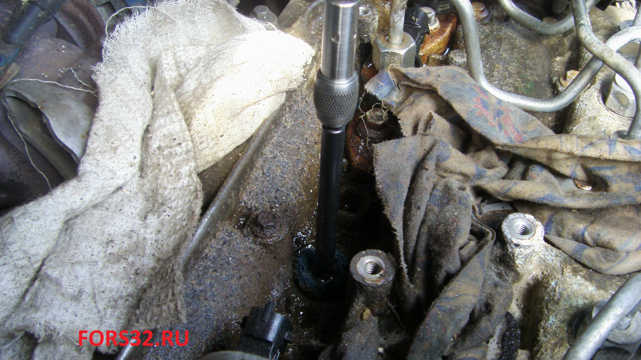

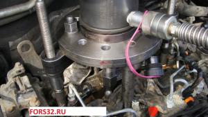

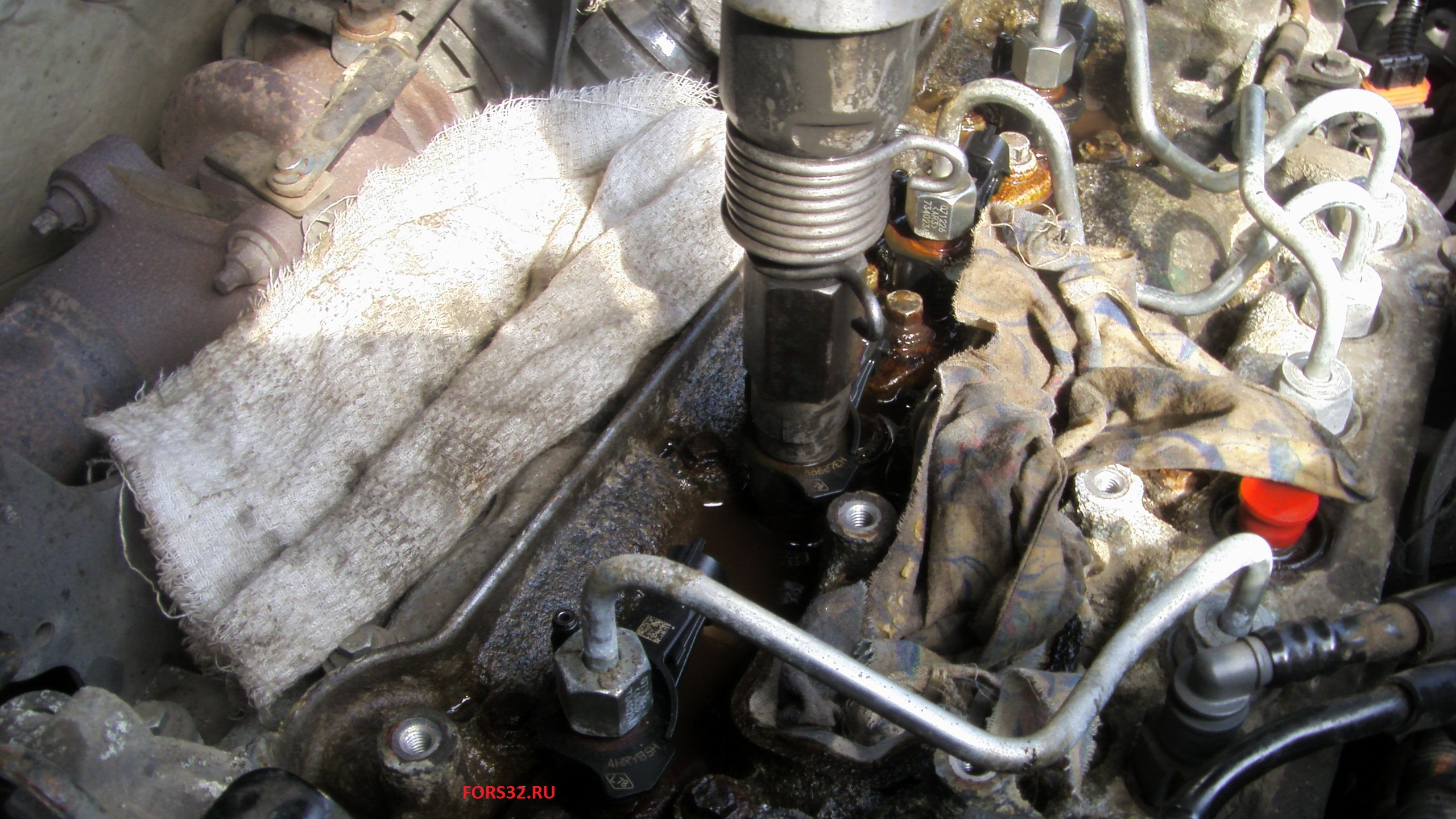

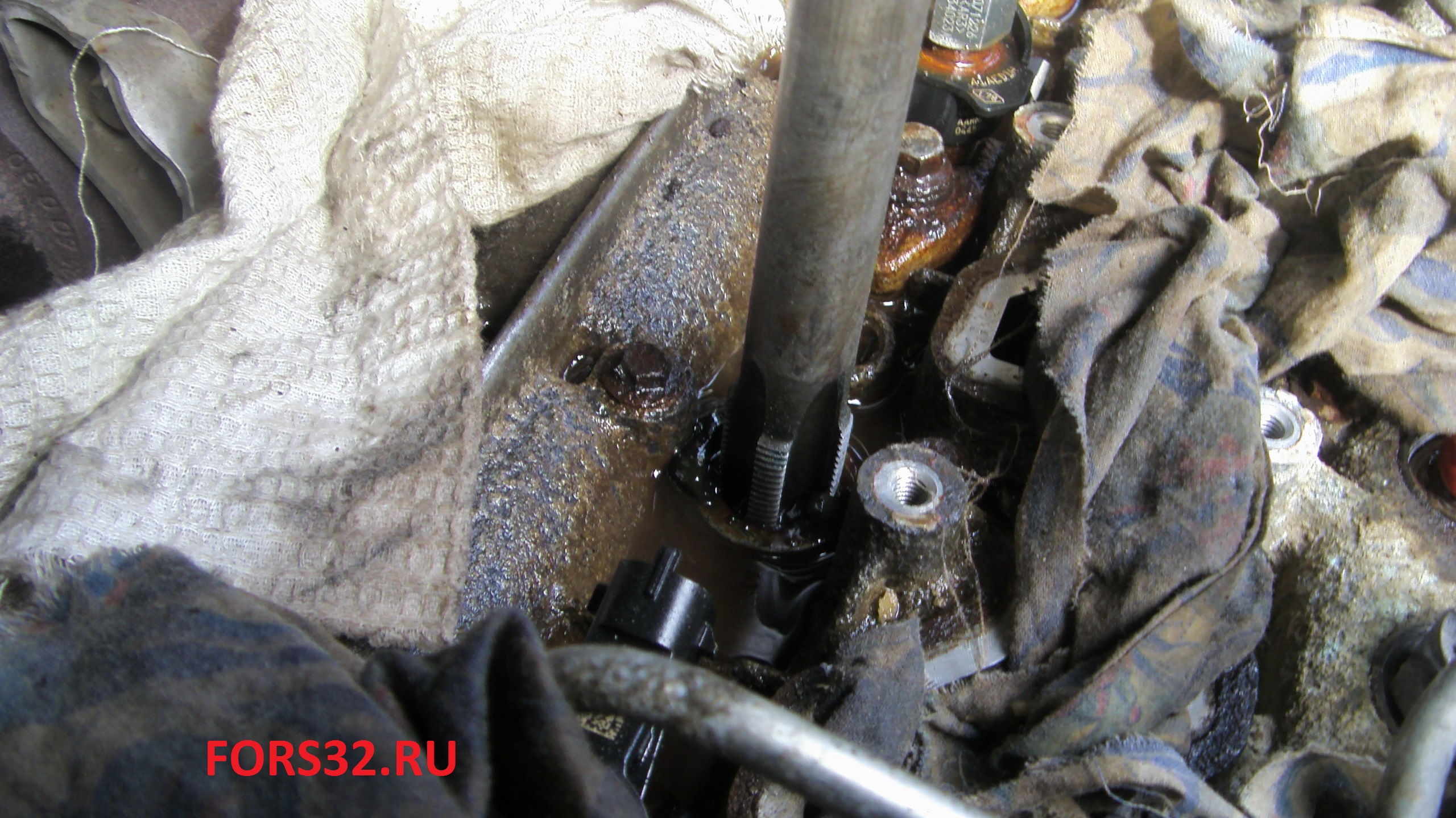

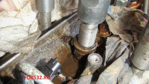

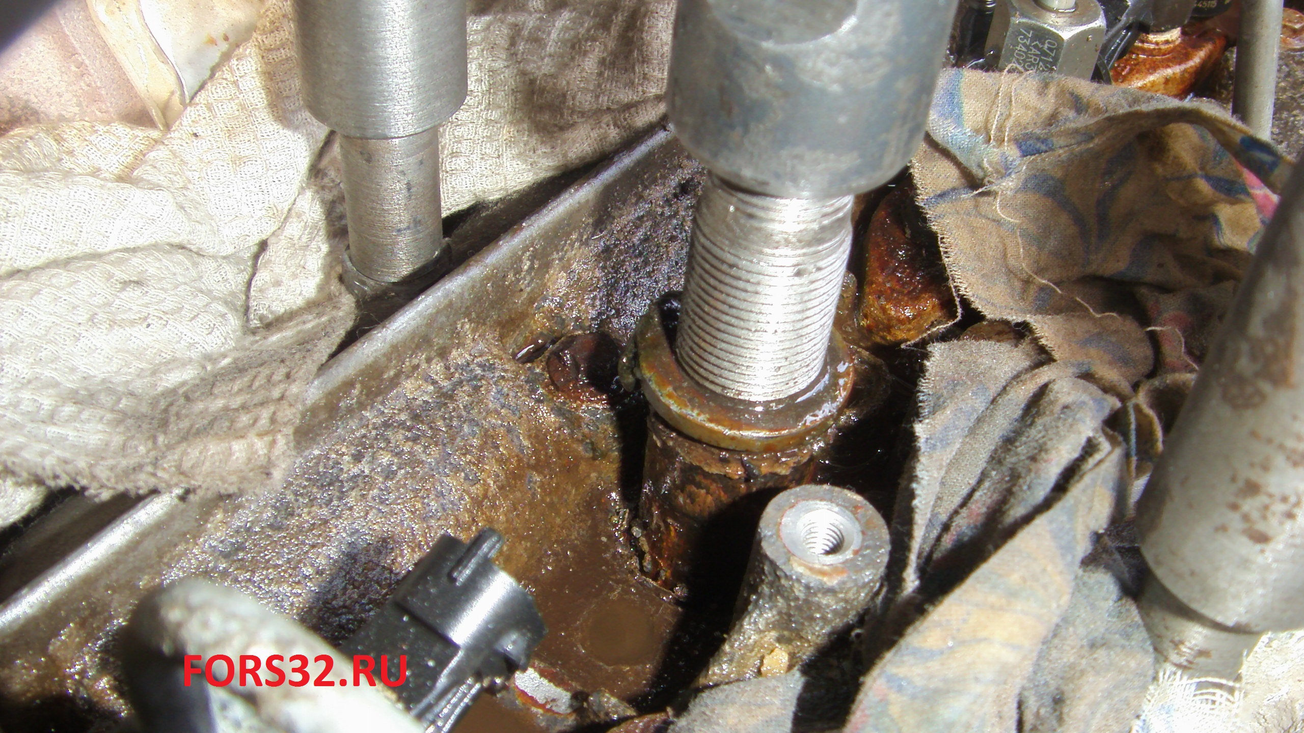

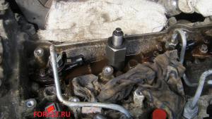

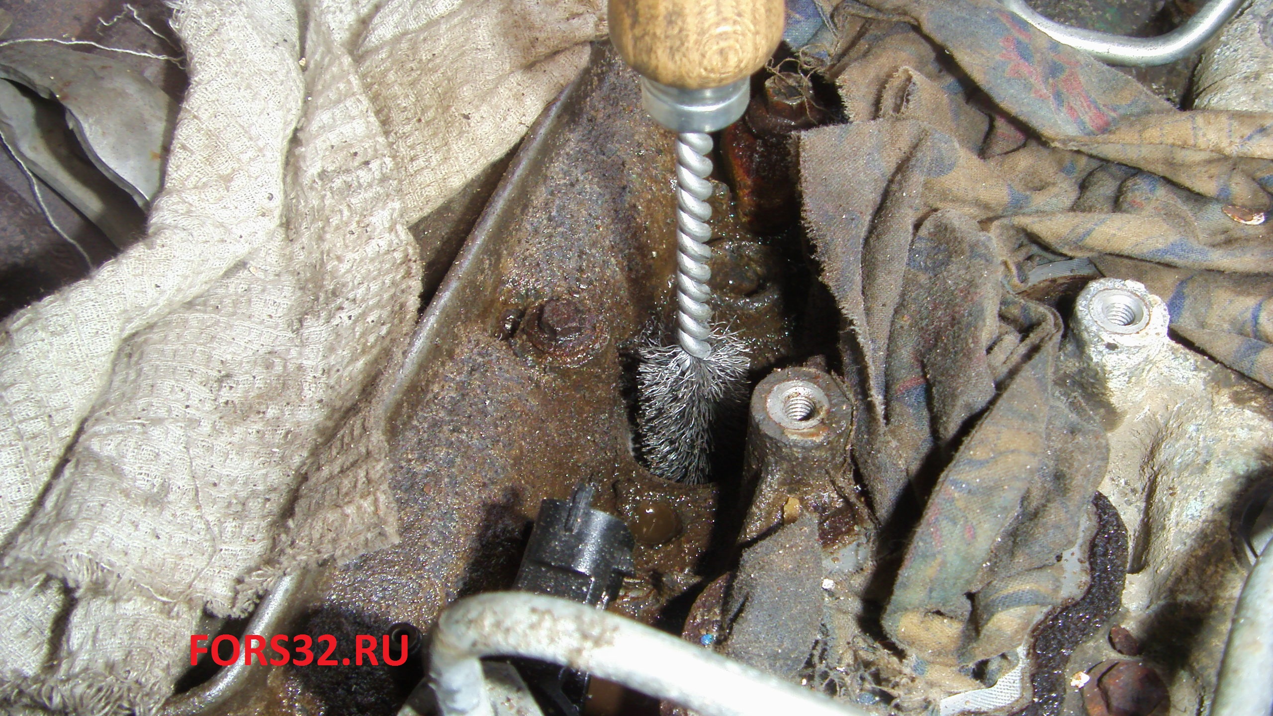

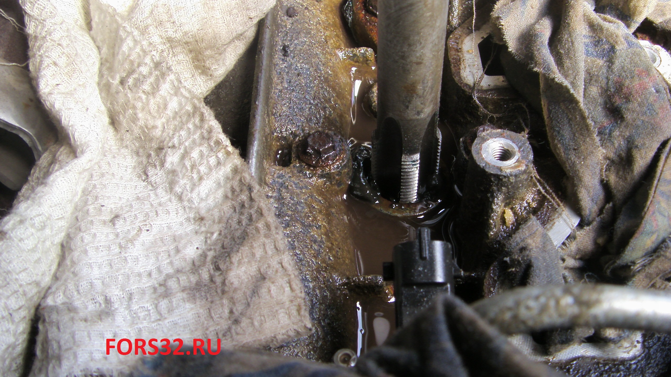

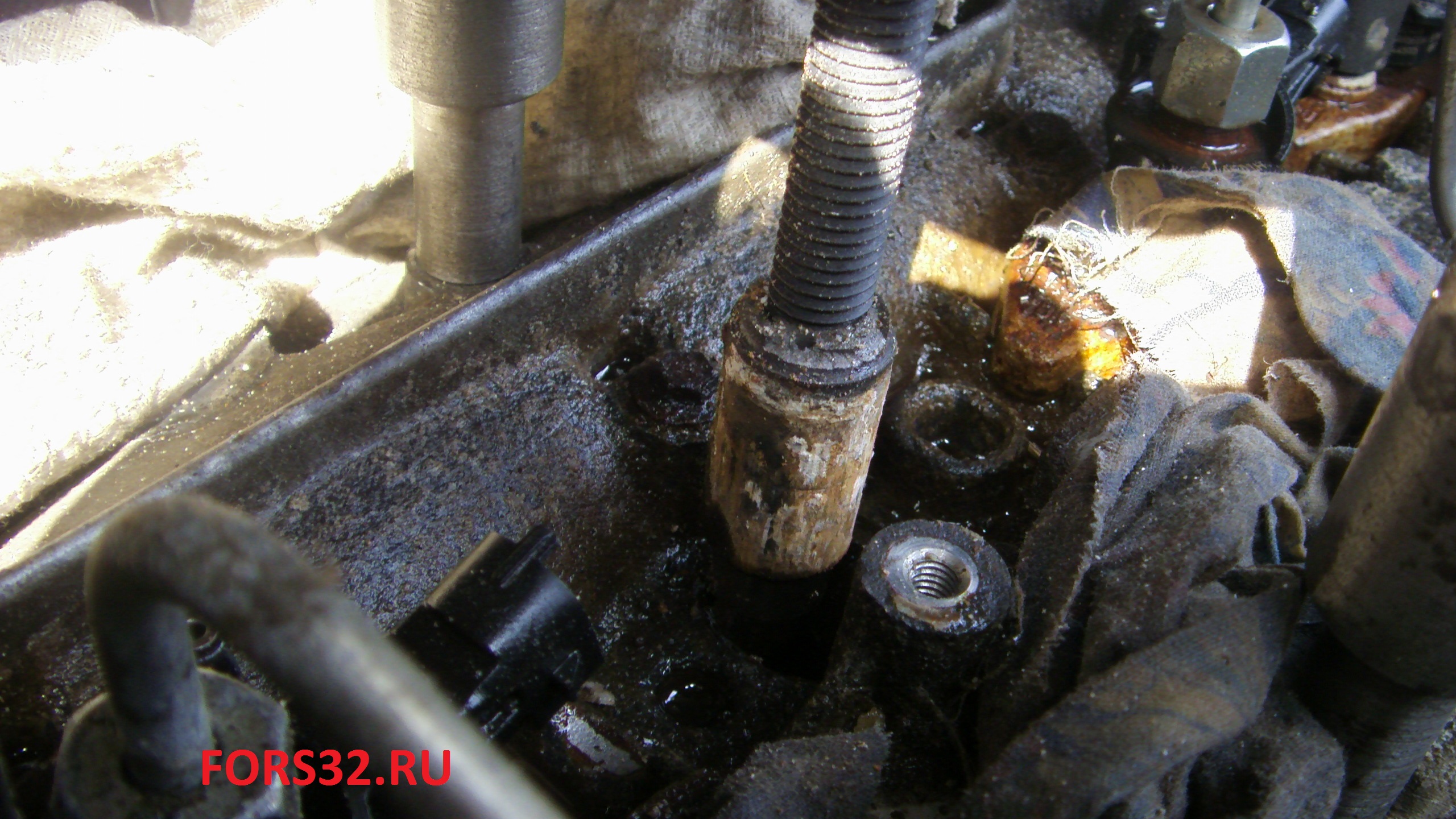

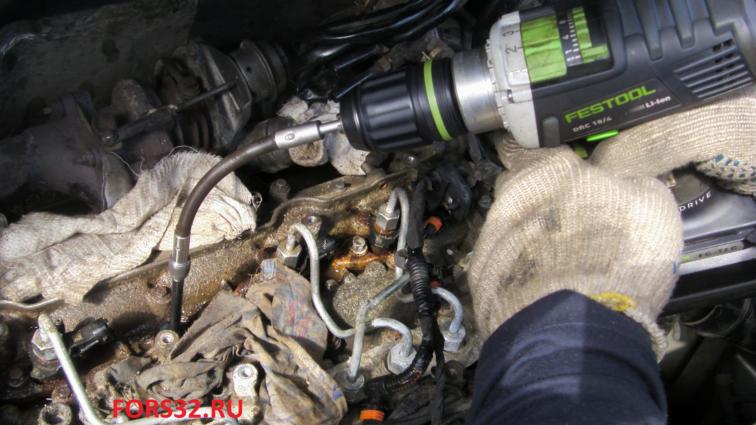

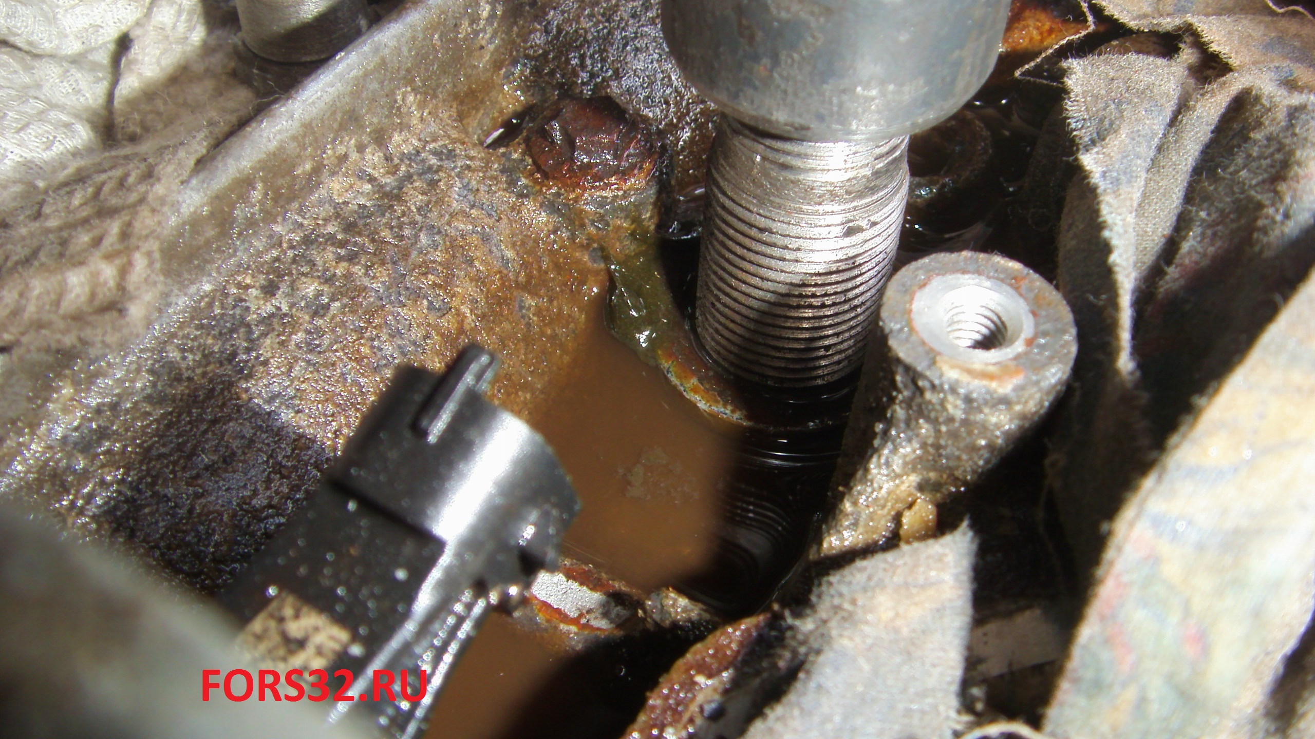

Именно так все и происходит.потом достать форсунки из головки очень трудно.
Привет коллега.
Как твои успехи в съеме форс, вижу фоток много наделал?
Меня Влад доукомплектовал.
Живой пример недавно ездил вытаскивать форсунки с трафика 2010года не пъезы.
Реальный пробег авто 179тыс/км. Перескочила цепь 2 раза и клапана встретились с поршнями.
На СТО достать не смогли, пообломали ребра на крышке и успокоились позвонили нам, пока делов не наделали.
Все 4 форсунки были ржавые особенно гайки распылителя. Третюю еле достал, думал порву. Провозился целый день, но сохранили форсы целыми!

Оказвается некоторые сервисы, прорезаут в ребре крышки мотора дырочку - дренаж для воды, чтоб вода стекала в низ по мотору
Мы заклеиваем место протечки, а люди оказывается он что придумали
