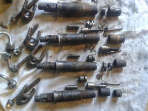

Хочу на форуме выразить огромную благодарность Владиславу 30 ,за приобретенный у него инструмент за его помощь и подсказки по телефону ,и всем к кому я обращался в личку , по снятию форсунок . Я ИХ ВСЕ ТАКИ ПОБЕДИЛ хоть они и сопротивлялись не долго , но сильно (особенно четвертая).

Хотя у парня на фото выше, все четыре вышли почти целяком, нижнюю часть только видно высверливал.
Интересно это везение такое ?

Получается так! Везение это когда они достаются рукой. Выше на фото это стандартный вариант, но последнее время варианты, как у тебя попадаются все чаще и чаще. Тут не угадаеш, бывает на одном двигателе все форсы тянутся по разному, бывает одна на легке, а 3 сидят колом.
