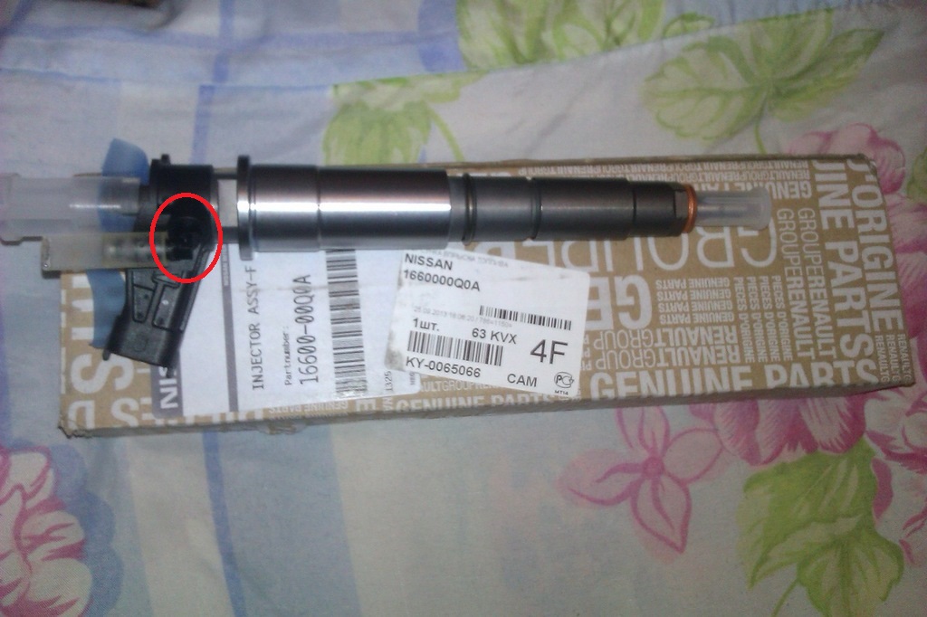

Отправлено 09 Декабрь 2013 - 21:58
Добрый вечер. Может кто-нибудь подсказать. Стали мигать чеки, когда стало понятно что форсунки вскрыл верхнюю коробку, и проверил форсунки, оказалось одна действительно не работает. Собрал пока всё, так как машина стоит на улице, ну предварительно залил ацетоном. Нашел форсунки, только когда приехал покупать оказалось что на них торчит клапан обратки (он на фото указан). Когда разбирал свой я их ни на одной форсунки не видел. Подскажите, то ли я его просто пропустил, то ли его просто нет у меня. Ну и вопрос, если его нет то что делать теперь с форсункой на которой он есть и куда он подключается. Звучит как-то глупо но просто решил спросить, потом буду уже окончательно разбирать и смотреть. Подскажите.
Подскажи номерок по которому звонил в бусторг, я им просто звонил недавно и они сказали что самая дешевая форсунка на мой стоит 14300? Или хотя бы какую у них надо спрашивать форсунку, может они чего не понимают?
обратка она есть, ты просто не заметил. когда будешь разбирать сам ты узнай как снимается шланг с оьратки, а то сломаешь.
#116 ГЮГ
ГЮГ
  • Cообщений: 3 866
  • Город:Украина ,Хмельник.
Отправлено 09 Декабрь 2013 - 22:41
На каждой обратке с форсы есть типа прямоугольника и две опоры --- опоры держим пальцами --- прямоугольник тянем вверх. forever.gif
