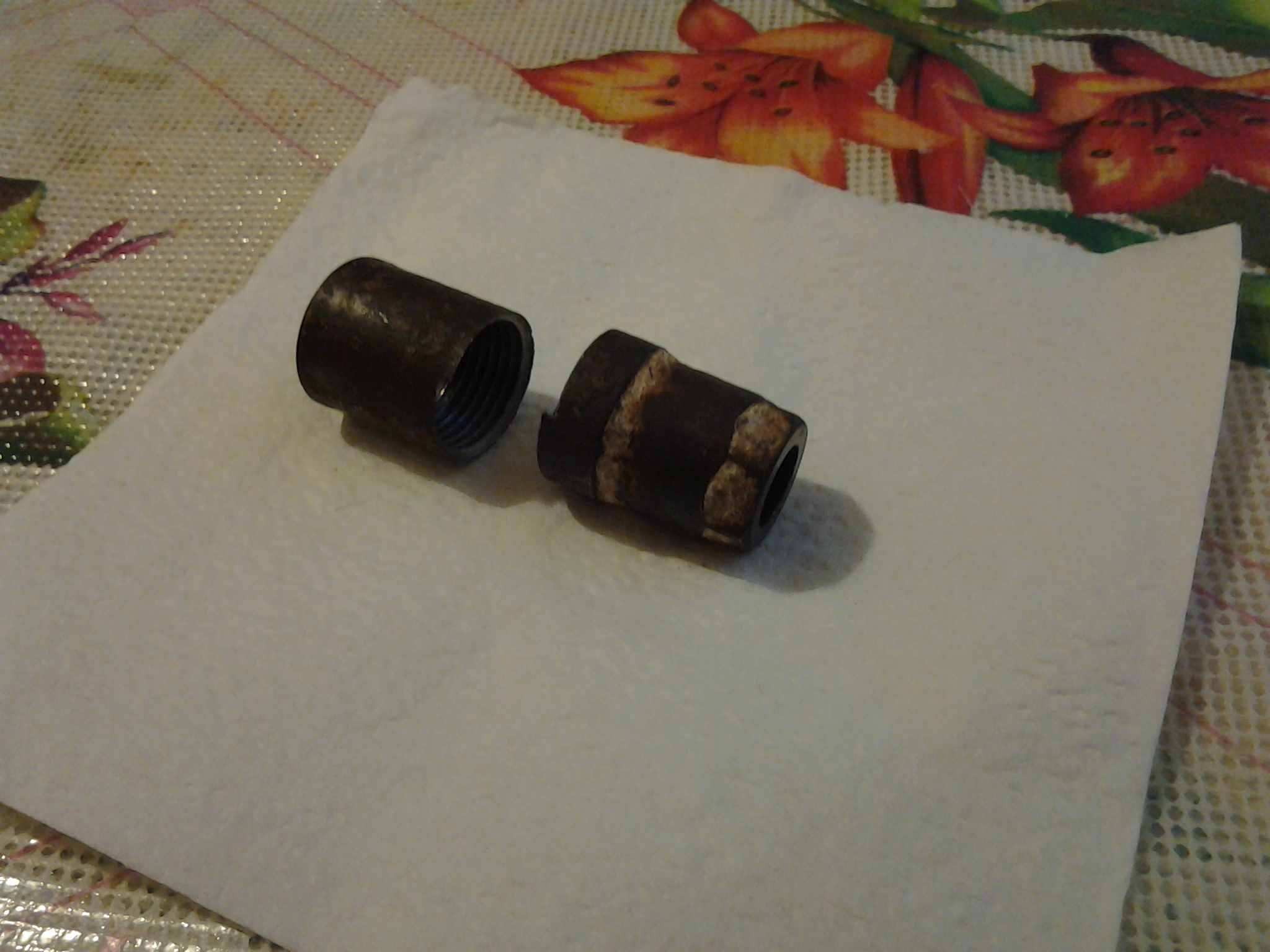

#70 Valery1965
Valery1965
  • Cообщений: 207
  • Интересы:Демонтирую форсунки Виваро, Трафик с дв. 2.0л
  • Автомобиль: Opel Vivaro 2.0 2007г.
Отправлено 17 Июль 2013 - 22:35
Цитата(SERG 69 @ 17.7.2013, 22:22)
Где ты ранеше был???? Убили мотор наши спецы Тверские из РЕНО на Московском шоссе. Продал я свою ласточку за копейки - не выдержали нервы! Чуть раньше бы откликнулся, я же писал в форум, просил помощи....
Сергей! Данный съемник появился на днях и уже показал себя в работе. Вытащили корпус распылителя
по частям( нарезав там резьбу). Фото прилагаю.
Жаль что так у тебя произошло.
Цитата(KOS39KSK @ 17.7.2013, 23:15)
ai.gif Полная жопа!!! В кениге как слышат м9р сразу говорят что ни ремонтируют, а те кто просит капот открыть репу стоят чешут an.gif В Польшу гонял там тоже самое, деньги берут а ни х.. ни делают толком!!!
Придется самому разбиратся.
Без спецоборудования туда лезть нельзя, они(сервисы) думают можно но не получится. Для меня это прошедший этап. Дорого, но быстро (1 час) и форсунки нет. Зачищай колодец, меняй шайбу, вставляй форсу и вперед.
