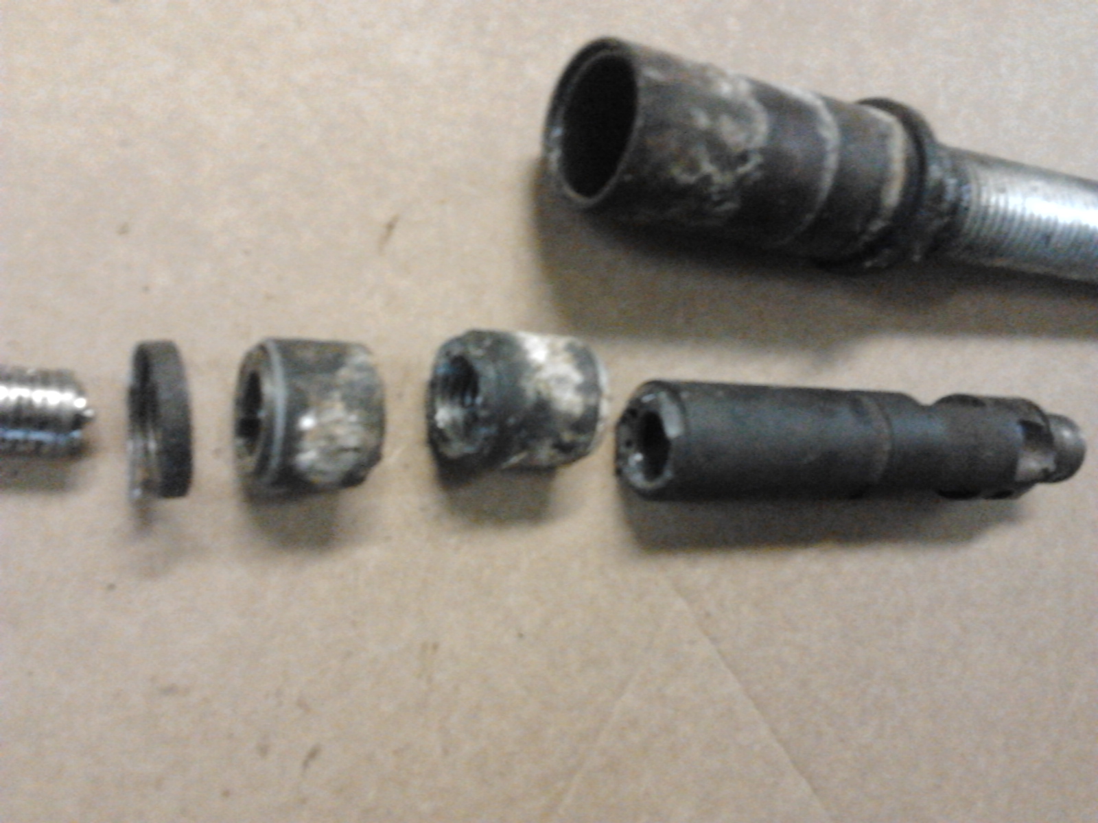

Сегодня при снятии форсунок на 2.0 гидросъемником произошел курьез. Форсунка лопнула не в том месте где должна была (ниже фото). Хозяина начали готовить к съему головы, т.к. с такими случаями не сталкивались еще никогда. Статистика такова: из 60-70 демонтированных, 5-6 вышли целиком а остальные рвались по месту прикрутки корпуса распылителя. У хозяина взяли сутки для вынесения приговора. Утром немного поколдовав все вытащили. Все счастливы.
[attachmentid=109717]

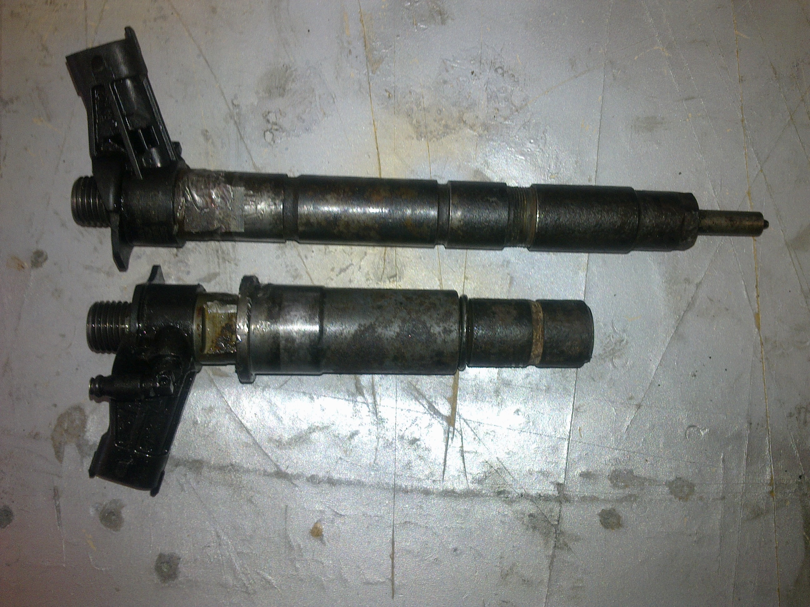

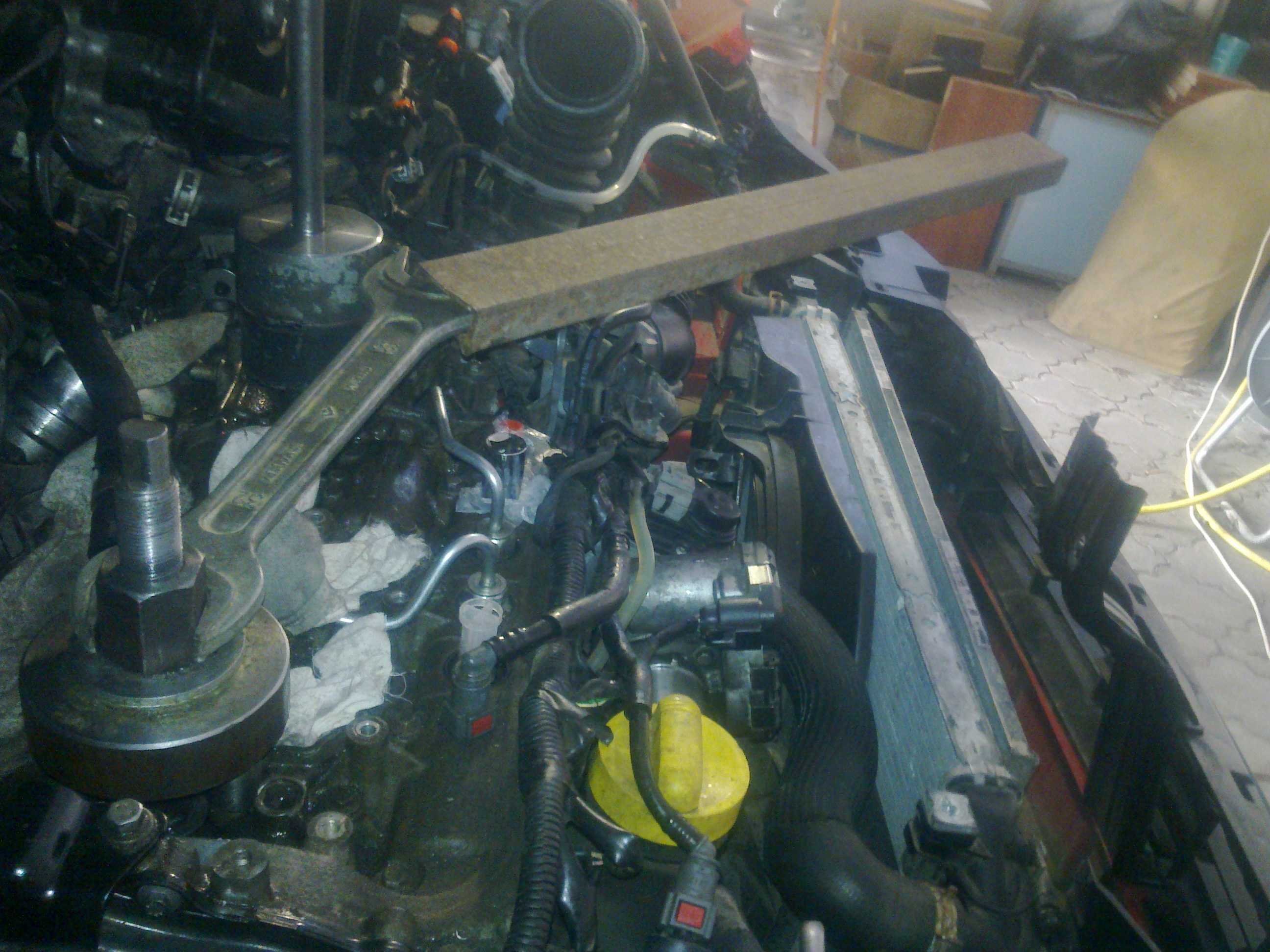

Первую форсу мне больше недели снимали "мастера"из другого города.
2,3 и 4-ю снимал сам.
Сначала не получилось--делал сьёмник у токаря и обратный молоток(небольшой) снимал 2-3 дня,но снял две.
[attachmentid=109720][attachmentid=109721]
Последнюю оторвал,метчик не смог найти нужный,нашёл свёрла и высверливал,но всё таки заменил сам.
О чём не жалею....Сэкономил (или заработал,так как не потраченные деньги можно считать заработанными)
ПЫСЫ:даже после сьёма первой форсунки "мастерами"моторный отсек был "задрочен" в разы больше чем после моих 3- форсунок с высверливанием последней подручными инструментами.... az.gif
Хорошо,когда есть под рукой мастера с адекватной стоимостью работ и качественно выполняющие работу.
Но если их в регионе днём с огнём не сыщешь??Всё норовят с умным видом уговорить голову снимать................Либо просто слыша,что мотор M9R 2.0 -сразу отказываются даже браться за работу.... aq.gif
