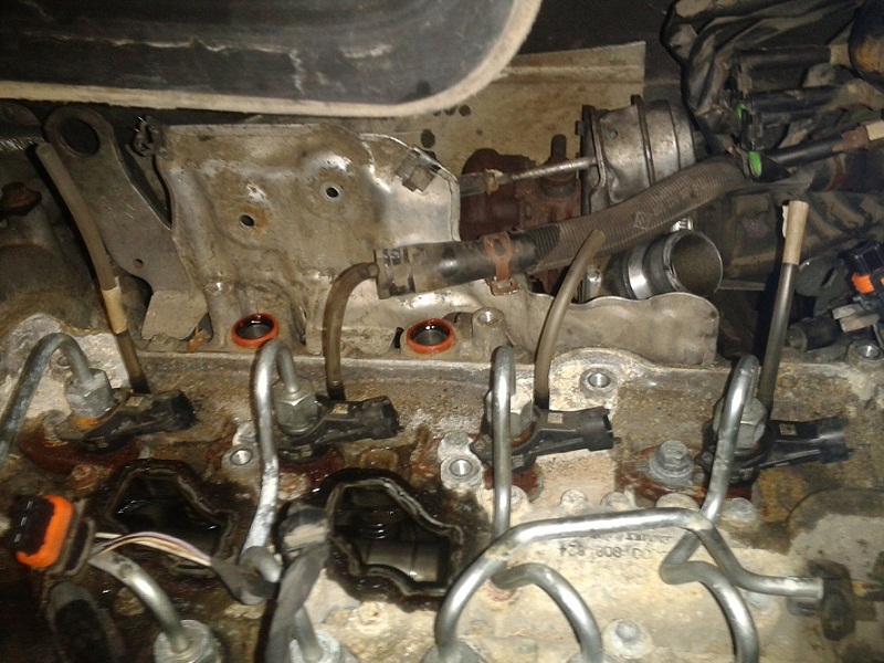

У меня такая беда, три под замену.
Хочу попробовать сам дёрнуть.
Токарка есть.
Какой съёмник предпочтительней, силовой или ударный?
#164 uzbek
uzbek
  • Cообщений: 5 654
  • Город:Україна, Чернівці.
Отправлено 18 Январь 2014 - 22:04
Наверное силовой, с вибро-ударом по корпусу форсунки (от перфоратора).
