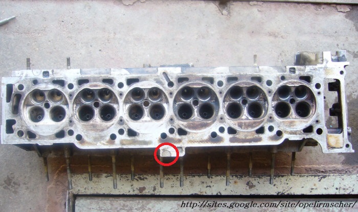

сегодня почти разобрал второй мотор.открутил все болты головки,немогу оторвать голову.обстукивал по кругу толку ноль.как быть,подскажите????!!!!

Переднюю крышку двигателя отвернул? Из передней части ГБЦ в нее 2 болта завернуты...

Да отвернул,цепи и валы скинул,болты открутил. Немогу оторвать и стучал и шатать пытался.Не отошла.

Она прикипела,там ещё маленькая направляющая есть,где болты верхние.

Не видел, чтобы на столько прикипала башка. Ищи еще болты, которые не открутил.

Пошарился по просторам интернета и нашел,все оказывается намного проще,на голове есть специальный выступ для того чтобы подсунуть отвертку и поддеть голову.Обведено красным.Сегодня будем пробовать.

Сдернул таки сегодня голову,именно таким способом,кстати не сильно и усилие приложил,но прокладка прикипела крепко.Главное глубоко не сувать отвертку чтобы не повредить поверхность.
