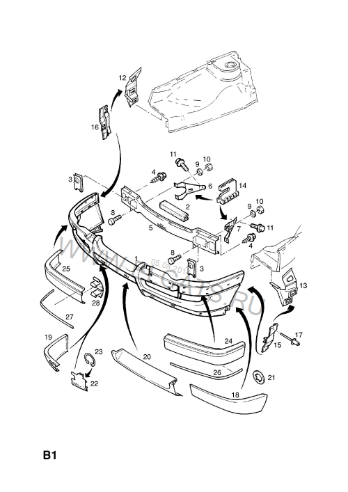

Ребята подскажите пожалуйста:как крепится кронштейн переднего бамера.
У меня он вставляется в лонжерон и сбоку прикручиваестя болтом.Немогу понять это в оригинале так сделано или нет?
Хочу собрать мордашку по зазорам и получается что бампер как бы не доходит до арки крыла,немогу понять что надо двигать.Толи бампер надо утопить толи крыло вперед выдвинуть.
Если двигать крыло то будет большой зазор между крылом и дверью.
И еще вопрос какой будет в мм нормальный зазор между крылом и дверью?

Отправлено 05 Август 2014 - 03:40
Acden, ты опять лезешь отвечать туда, где не знаешь - это первое!!!
Второе! У тебя бампер прикручен на более чем десятке саморезов. Почти в этом уверен. Не то состояние машины у тебя, чтобы с точностью уверять где и какие крепления в оригинале!!!
dimasimfi, сделай фото этого месте и фото щелей двери и крыла. С торцов, судя по каталогу, никаких болтов и саморезов нет. Только защелки.

#656 Jareny
Jareny
    Монстровод
  • Cообщений: 1 795
  • Город:Тула
  • Интересы:Музыка, автомобили
Отправлено 05 Август 2014 - 06:52
Дима, там два болта в лонжероны и по две защёлки под крыльями.
Возле туманок крепятся кронштейны к усилителю по три болта.

#658 ASTIK
ASTIK
  • Cообщений: 2 998
  • Город:Нальчик
Отправлено 05 Август 2014 - 09:19
dimasimfi, как сказал Jareny, там два болта в лонжероны и два в крыльях.
я прикрутил усилитель бампера намертво к бамперу и вместе с ним снимаю.
можно в принципе рассверлить дурку в лонжероне на пару мм по горизонтальной плоскости и можно будет немного двигать бампер взад и вперед.
но если щели большие, то какой то косяк в морде. потому что, раз с завода регулировки бампера не предусмотрены, то значит он должен стоять в одном положении
#659 Jareny
Jareny
    Монстровод
  • Cообщений: 1 795
  • Город:Тула
Отправлено 05 Август 2014 - 11:18
Болтов только два, в лонжероны. Остальные болты - колхоз.
#660 ASTIK
ASTIK
  • Cообщений: 2 998
  • Город:Нальчик
Отправлено 05 Август 2014 - 15:10
я имею ввиду сбоку на углах бампера болты
или их там не должно быть??
