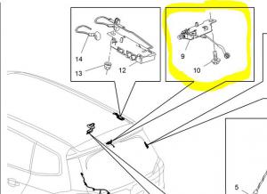

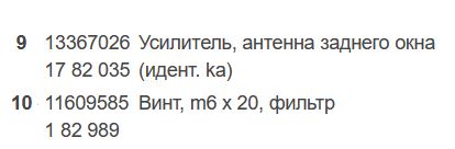

@ZafiTur, а если быть совсем точным - это обрезок от неполагающегося нам с тобой, ввиду ущербности комплектации, усилителя сигнала антенны №9 на схеме (для комплектаций с расположением антенны на стекле).
В каталоге я по своему VIN-у если фильтрую - то его нет в перечне оборудования, т.к. у нас простая антенна-удочка
Раздел
Антенна   Для системы разнесенной на стекле антенны

Получается этот провод был отрезан изначально и ни к чему не подключался, совпадение.. значит охрана глючила, надо оп-комом посмотреть, может ошбки какие будут..

А усилитель какого сигнала? Радио? Это может усилитель для антенны типа "акулий плавник"?

да, для плавников т.к. в этом случае антенна в стекле заднем, а не как у нас - удочка на крыше...
радио

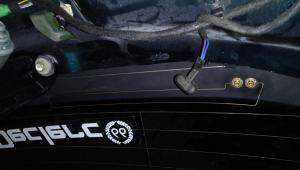

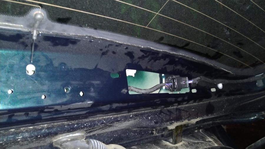

После долгих поисков кажись вычислил виновника самопроизвольного срабатывания сигнализации. Начал с отключения крышки багажника - больше подозревал на ее замок, так сзади забрасывает солями. Но оказался не он.
Сверху на крышке под пластиком есть 2 коннектора входящих жгутов проводов в крышку. Если отключить правый по ходу движения - сигнализация самопроизвольно не срабатывает и машина молчит. Начал разбираться куда идут провода из правого коннектора:
- камера заднего вида
- массовый провод подогрева заднего стекла
- 2 провода на короткую антенну на стекле над приводом дворника.
Поразмыслив, что камера и подогрев не должны влиять на работу охранной, отключил клемму с антенны на стекле (там двойная клемма на подобие как у батарейки Крона). Поставил машину на охрану и ждал какое-то время. Машина молчала. Подключил антенну и снова поставил машину на охрану и спустя недлительное время сработала сирена. Снял с охраны и вновь поставил, чтобы убедиться что срабатывает сирена из-за антенны. И спустя пару минут снова сработка. Отключил антенну снова и на охрану и без нее машина молчала несколько часов.
Теперь не понятно за что отвечает эта антенна и почему она не нравится охранной системе?
Пока буду ездить с ней отключенной

На фото общий разъем правой косы проводов крышки багажника и разъем датчика или антенны возле моторчика дворника.
Интересно, а как mdi проверит этот датчик? Если на охрану машина ставится при выключенном зажигании, а диагностика работает при включенном зажигании.
Если только mdi увидит подробно блок охранной системы и какие-то исторические глюки-сбои-ошибки?
И ещё. Заметил один момент, что проблемы с сигналкой начались после замены стекол. Родные были AS2, светлые, установил комплект стекол AS3, тонированные.
Совпадение? Или тоже может быть причиной?
