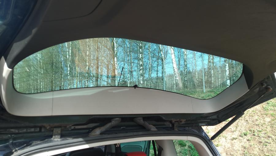

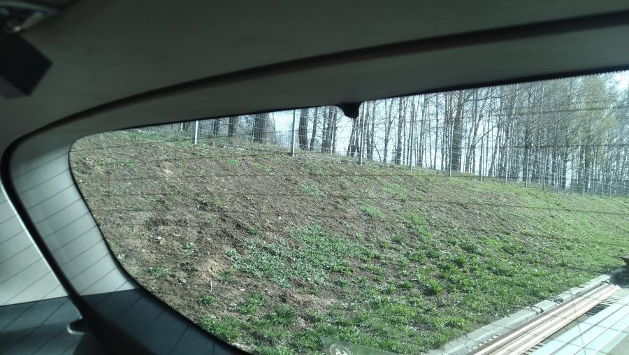

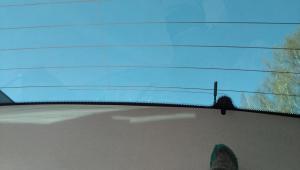

Всем привет.
Нужна помощь по штатной охранной системе.
На днях ездил на замену стекла крышки багажника, и там криворукие мастера обрезали мне один проводок, идущий к клемме стекла крышки багажника сверху, прямо по середине. Судя по дорожке от клеммы по стеклу - это какая-то антенна. Вопрос - что за она и для чего? От клеммы остался кусок провода около 3 см, второго конца провода я как не искал - найти не смог, где-то под фонарем центрального стоп-сигнала, но смотрел туда и фонариком и с зеркалом - обрезка не увидел..
Ладно бы обрезали провод и фиг с ним, но теперь охранная срабатывает сама по себе. Ставишь на охрану, вроде все хорошо, но через какое-то время начинает пищать и не успокаивается... Ночью пару соседей уже звонили - успокой машину!. Приходится закрывать машину ключём через личинку замка, без постановки на охрану..
IMG_20240409_094600_BEAUTY.jpg IMG_20240409_094204_BEAUTY.jpg IMG_20240409_094150_BEAUTY.jpg
В 2019г мне меняли крышку багажника  (само собой стекло переставляли в новую) - эту пимпу криво установили, я собрался выровнять, отщелкнул её, а проводочек от неё "обрезан!!!" - давай звонить кузовщикам "куле наделали??? отрезали зачем???" - Мы не трогали, она такая и была...
Та что ты неодинок ;-) таких злоумышленников-вредителей много.... :ag: обрезают его гады хоть руки отрывай!
А серьёзно - штатная сигнализация у меня после обнаружения этого "обрыва" его не заметила и уже 5 лет не замечает
Так что ищи другую причину :ok:
