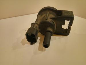

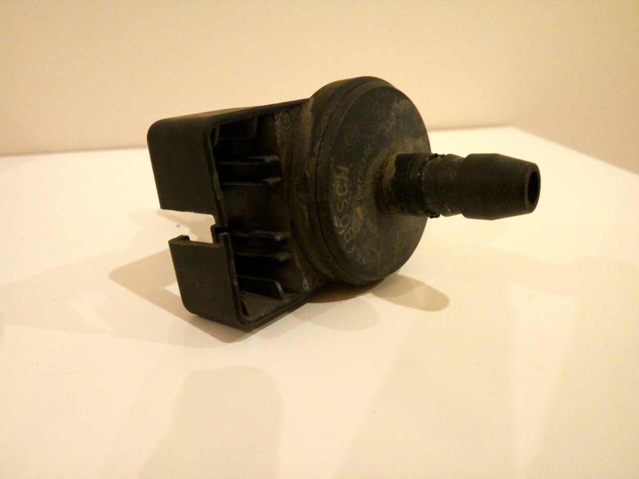

Видимо пишу в правильную тему. Более подходящих не нашёл.
На выходных не было в городе.
Звонит жена. На Мериве на приборке загорелся сигнал Check желтый.
Она поехала в Формулу Опель где ей сообщили, что вышел из строя клапан вентиляции бензобака.
Я даже не подозревал, что такой существует.
После замены - все ок.
Во вложении фото наряда и самого виновника.
Было уже у кого то такое?
PS Нашёл виновника торжества на Экзисте.
Opel 08 07 010 Клапан, электромагнитный
он же
General Motors 55566387 Клапан, электромагнитный
Обидно вот так на ровном месте на 4,5тр влететь.

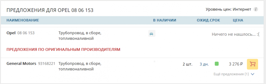

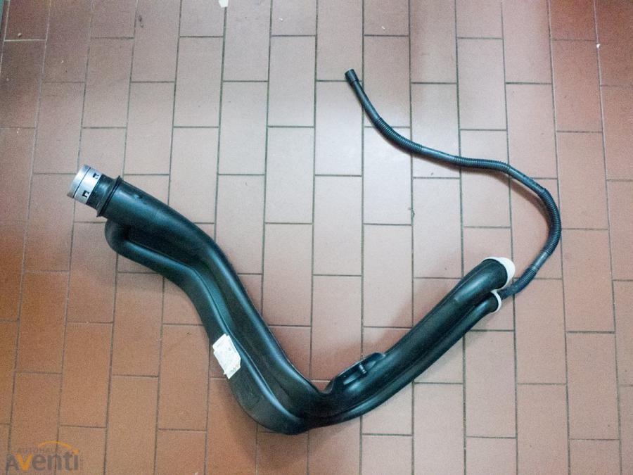

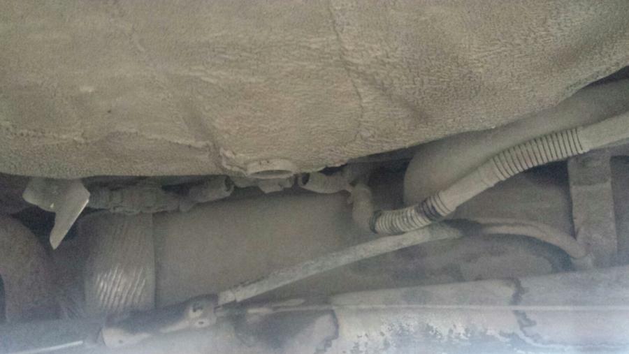

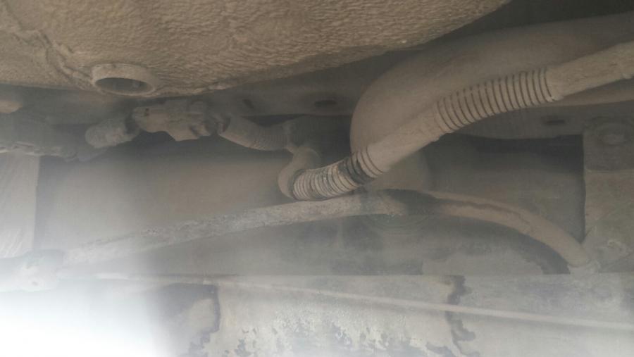

Добрый день,форумчане!Обнаружил после полной заправки течь в вентиляционном шланге топливного бака,видимо перетер привод эл.стояночного тормоза вследствии потери стяжки. Нашел только 0806153 в elcats под номером 9-как раз левая часть вент.шланг,а правая трупопровод в сборе. Как быть? Номер явно не этот!?
#71 dimdom
dimdom
  • Cообщений: 309
  • Город:Саров
Отправлено 10 Май 2017 - 16:51
@PiratPirat не совсем понял что вы перетерли и где? Номер которые вы указали верный.
У него есть GM номер: 2017-05-10_164813.png
И да, исходя из картинки идет только целиком
  • PiratPirat сказал за это спасибо

Спасибо за gm-артикул, а то оригинал намного дороже!(Просто на картинке-вроде как разборные друг от друга части,надеялся отдельно приобрести...
А можно ли попробовать отремонтировать с помощью отрезка бензостойкой резины? Или есть какие еще интересные мысли?

Судя по видео проблема заключалась в невозможности полноценной заправки авто и мастер как раз открутил от трубопровода в сборе этот вентиляционный шланг и почистил-слил дизельное топливо....У меня как раз этой стяжки и нет,поэтому и появился дефект вследствии перетирания...Буду искать яму и детально смотреть,может быть получиться временно заклеить,загерметизировать.

если резиновый шланг, то разрезать, воткнуть медную трубку и обжать на два хомута.
