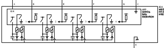

Отправлено 12 Июнь 2017 - 10:16
Промывка топливной системы ни чего не дала ,как я и думал,поэтому, возвращаюсь к системе зажигания.
Сегодня обследовал модуль зажигания. Измерял сопротивление между высоковольтными выводами. Получилось около 10кОм.
Странно, но с помощью омметра не обнаружил соединения высоковольтных выводов с "+" или "-". Т.е на разъеме модуля отсутствует соединение высоковольтного вывода с выводами. По моему мнению , это соединение должно быть. Форумчане, пожалуйста проверьте, соединяется ли у вас высоковольтный вывод с разъемом на модуле, точно не знаю, какой pin, но их там всего 6. С каким то должно быть соединение и, я ожидаю сопротивление около 5 кОм. К сожалению нет описания алгоритма работы системы зажигания. Возможно, одновременно подается питание на 2 катушки сразу, но тогда - почему их все соединили между собой?Логичнее подавать питание на ту катушку, которая обеспечивает зажигание в цилиндре. Возможно, внутри модуля между общей точкой соединения катушек и +или - стоит конденсатор? В превентивных мерах заменил все резиновые колпачки с резисторами, проверить машину не могу, кругом праздничные мероприятия и закрыт выезд. Оставлю на завтрашнее утро.
Может, "ткнете" меня в устройство модуля зажигания?
#375 K S M
K S M
  • Cообщений: 1 015
  • Город:Мценск
  • Интересы:Разные
Отправлено 12 Июнь 2017 - 18:14
Mike93
Наш модуль зажигания не так прост и прозвонить, проверить по старинке, думаю, не получится.
Модуль катушек зажигания
Модуль катушек зажигания, используемый для рассматриваемого двигателя, состоит из 4 катушек и модуля, заключенных в единый герметичный блок.
Катушка зажигания имеет следующие электрические цепи:
Цепь напряжения зажигания
"Масса"
4 цепи управления зажиганием
ECM управляет индивидуальные катушки, передавая импульсы синхронизации на цепь электронного зажигания каждой катушки зажигания, чтобы способствовать появлению искры.
Свечи зажигания соединены с каждой катушкой коротким сильфоном. Сильфон содержит пружину, которая проводит энергию искры от катушки до свечи зажигания. Электрод свечи зажигания покрыт платиной для лучшей износостойкости и более высокой эффективности. (TIS)
Сообщение отредактировал K S M: 12 Июнь 2017 - 20:26
  • Mike93 сказал за это спасибо
#376 Mike93
Mike93
  • Cообщений: 1 018
  • Город:почти Samara
  • Автомобиль: Meriva 1.4NET
Отправлено 12 Июнь 2017 - 20:05
 Спасибо, немного не стыкуется с результатами измерений. Думаю, это не является принципиальной схемой. Завтра будет новый модуль. Сравню со старым. Интересно, откуда информация?

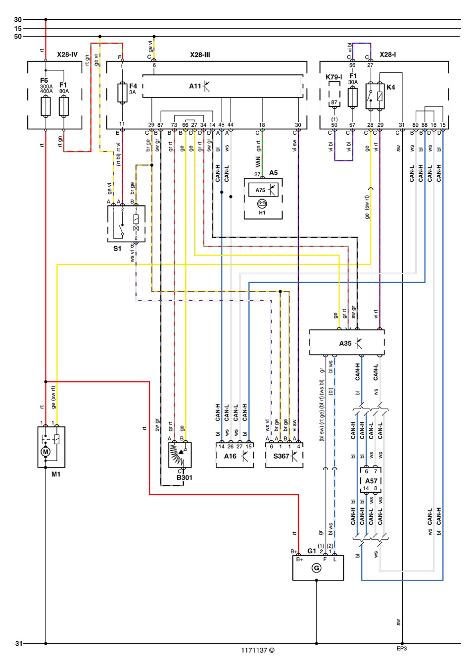

#377 bsn-s
bsn-s
  • Cообщений: 1 473
  • Город:Россия, город Саратов
Отправлено 13 Июнь 2017 - 05:55
Если поможет: схема системы запуска и зарядки: https://a.d-cd.net/25afcbes-960.jpg
Автомобиль продан.
#378 Mike93
Mike93
  • Cообщений: 1 018
Отправлено 13 Июнь 2017 - 06:45
Спасибо, нет это именно что-то связанное с системой зажигания. После замены резинок машинка стала уверенно разгоняться исчезли дерганья, и, я уже почти обрадовался, но раза 2 она дернулась. Не так, как раньше, но...
Возможно это еще связано со свечой или свечами зажигания. Предполагаю, что из-за утечки , существовавшей раньше, свечи или свеча загрязнились. Буду наблюдать и сообщу о результатах, но, похоже, что я на верном пути.
