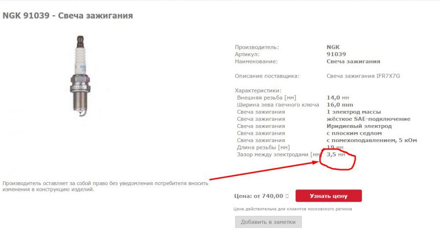

Вопрос??? читаю тему что зазор свечей 0,7 мм.
читаю автодок и не могу понять зазор 3,5 мм.
как так? или автодок врёт???

@zn1nzzn1nz
0,7.
Автодок - продавец. Можно выйти на сайт NGK и там узнать всю правду. :)

@zn1nzzn1nz так какая разница, после покупки вам все равно надо померить и выставить правильный зазор на свечах.

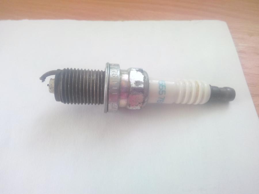

#387 angara2002
angara2002
  • Cообщений: 402
  • Город:Нижний Новгород
  • Автомобиль: Opel Meriva 1,4MT turbo D.E. 2013 ,VW Tiguan 2.0 TDI Offroad
Отправлено 14 Июнь 2017 - 18:06
 @zn1nzzn1nz  на оригинальных свечах зазор должен быть выставлен на заводе изготовителе,в частности на свече IFR7X7G он равен 0,7мм,если зазор отличается от заводского,то стоит задуматься ,не подделка ли это.Мною были куплены вот такие свечи,на первый взгляд ни чем не отличающие от оригинала вся маркировка была такая же,но  межэлектродный зазор был на всех 4-ёх свечках разный от 0,9 до 1,2мм,ну что думаю,бывает,поправил у всех до 0,7мм,центральный электрод оказался толще и сделан из одноимённого металла(не иридий),на боковом электроде не было пятачка над центральным эл-ом.На все эти отличия я обратил внимание лишь после того, как вышла из строя одна свеча после 3-ёх дней эксплуатации,боковой электрод буквально обрезало как сваркой,от центрального осталось лишь основание и что самое страшное был расколот изолятор ц.э. на две половинки и только чудом не слетел с ц.э. и не попал в цилиндр.Повторяю- упаковка и маркировка ни чем не отличалась от оригинала.Будьте внимательны при покупке и замене свечей

#391 stells2
stells2
  • Cообщений: 4 551
  • Автомобиль: есть
Отправлено 14 Июнь 2017 - 19:01
Не бывает. У NGK не бывает, у того, на чем написано NGK - может быть что угодно, в том числе, и рассыпаться изолятор и прочее.
Как правило, сетевые магазины такие как автодок и exist такого дерьма не поставляют.
Если вдруг обнаружилось отклонение от регламентированного производителем - смело возвращаем.

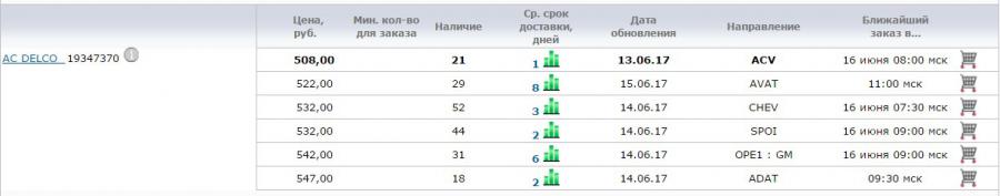

#396 zn1nzzn1nz
zn1nzzn1nz
  • Cообщений: 161
  • Город:Балабаново Калужская область
  • Автомобиль: Opel meriva B 1.4 NET
Отправлено 15 Июнь 2017 - 09:21
@stells2 т.е. можно смело брать
AC DELCO 19347370 - Свеча зажигания
по 500 р за штуку и не парится, всё равно будет нжк?
непонятно почему тогда разница в цене?

#398 stells2
stells2
  • Cообщений: 4 551
  • Автомобиль: есть
Отправлено 15 Июнь 2017 - 16:11
@zn1nzzn1nz
Берите.
Разница в цене обусловлена не свечой а логистикой, поставщиком и продавцом.
