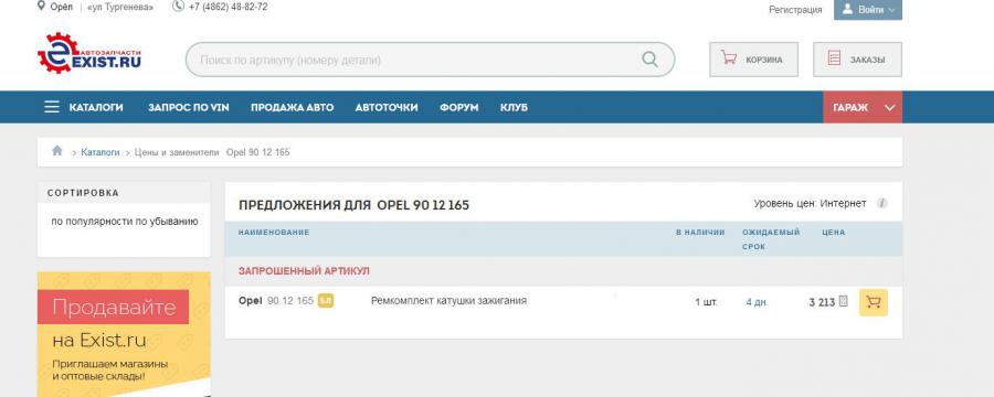

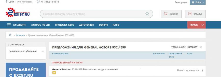

#438 K S M
K S M
  • Cообщений: 1 015
  • Город:Мценск
  • Интересы:Разные
Отправлено 04 Сентябрь 2017 - 17:07
Сообщение отредактировал K S M: 04 Сентябрь 2017 - 18:07
#439 stells2
stells2
  • Cообщений: 4 551
  • Автомобиль: есть
Отправлено 04 Сентябрь 2017 - 17:30
@K S M
Это опелевский, опелевский и у нас дороже. Я говорил о GM
