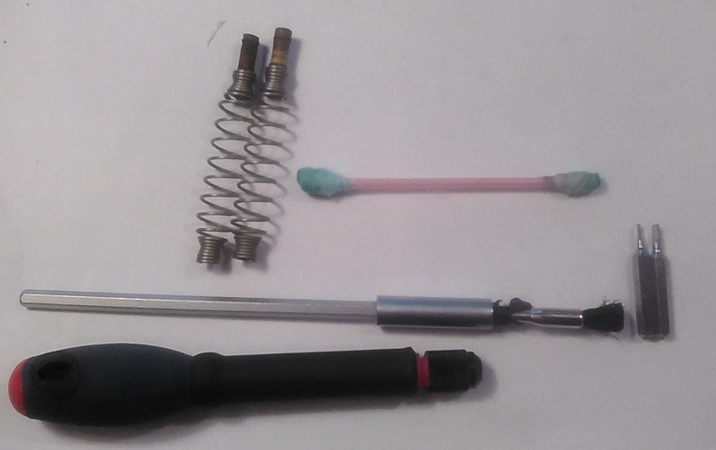

Почистил контакты - "пятаки" 1 и 2 цилиндров при помощи жесткой щетки (из набора бормашины) через удлинитель сначала на сухую,а потом уже спиртом и ватными палочками. Старым резисторам писец пришел - бесконечность показывал мультиметр,поэтому установил сразу все новые с новыми резинками. При установки модуля - смазал внешне новые резинки силиконовой смазкой и заодно проверил состояние и зазор в свечах.
