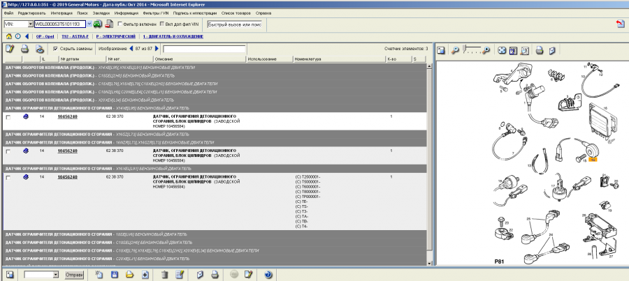

А причем тут Вектра Б? На Астре F моторы чуть другие. Это они буквенное обозначение имеют схожее. Но это не значит что все детали у них одинаковые. Даже в каталоге мотор X16XEL для астры F один, а детали для него разные - до сентября 1995 года одни, а с сентября 1995 - другие. Там на всех моторах стояла катушка зажигания  и ВВ провода. Там не было модуля зажигания одевающегося на свечи совсем.
Поэтому я и говорю - похоже путаница у вас в голове. Вы путаете рестайлинг Астры F и рестайлинг Вектры Б. А это совсем разные вещи.
Еще раз призываю проверить год выпуска и двигатель. Вплоть до номера мотора. Потому что на Астре F до сентября 95, к примеру, был один датчик детонации  - однопроводный. А после сентября 95-го стал другой - двухпроводный. Не посвященному человеку легко перепутать, и тогда будет висеть ошибка в мозгах.
https://fineparts.ru...6-frontera-b-22
Вот фотография датчика детонации для мотора X16XEL астры F с 1995-1997 год. Если у вас машина 96 года, то он должен стоять именно такой. Если  у вас не такой, то может быть машина не 96 года, или мотор на ней заменен на более старый. И тогда надо смотреть по факту - какой стоит мотор, какие стоят датчики чтобы правильно все было подобрано. А просто тупо менять блоки управления можно конечно, но ведь ничего не изменится. И кстати, то что машина не едет в конечном итоге - как раз может быть результатом путаницы, когда  некоторые датчики или блок управления не соответствуют тому типу, который должен стоять на моторе.
Вот поменялся блок управления с осени 95 года. А он требует другого датчика коленвала к примеру. А на машину взяли и воткнули более старый мотор, соответственно со старыми датчиками. Подумаешь, мелочь какая... а датчики-то не те. Это тогда надо было не только старый мотор ставить со старыми датчиками, но и старый блок управления под эти датчики. А те кто это делал - не знали об этом - посмотрели навскидку - а, мол какая разница. А в результате мотор -то работает, но ведь не едет... Машину продали - мол неохота разбираться. И новый хозяин, в полном неведении пошел по второму кругу - опять меняет не те датчики на не те датчики, не тот мозг управления на не тот мозг управления и т.д.   К сожалению, для глубинки, где не хотят разбираться в тонкостях   и особенностях - рядовое явление. Машине только от этого все хуже и хуже.

Спасибо за справку по мотору,в смысле рестайлинг дорест.мучает только одна ошибка,а проблем доставила.в ПТС стоит 1996 год выпуска.x16xel.а можно по вину какие то нюансы узнать? WOL000053T5101193.вечером посмотрю чего на моторе набито.а датчик детонации стоит бочонок( резонансного типа) из штатного короба проводки проходящего рядом с впуском идёт 1 провод в кембрике до ДД.то есть проводка штатная,колхоза не видно.

К сожалению ВИН-номер для этой машины этого года нам поможет только отчасти. В 96 году нет связки кузов-мотор в базе. Поэтому единственное что можно сказать по вину, что это машина 96 модельного года. А он начинался в сентябре 1995 года и закончился в августе 1996. По оригинальному каталогу для машины с таким вином полагается двухконтактный датчик детонации. Тот, про который я говорил выше. Вот картинка из каталога. См позицию 14 на рисунке справа и ее применимость по вину.
Если по факту стоит одноконтактный, то налицо нестыковка.  Что-то возможно когда-то было заменено. Например двигатель в сборе или жгут проводов в сборе, или мозги. Или табличка с ВИН-номером. Всякое бывает. Надо идентифицировать запчасти. Собрать больше информации - какие стоят на машине реально и какие должны были быть по каталогу.

Датчик стоит как на рис 17 18.эбу 16202319 от Вектры.и вот где то какая то нестыковка блин.потому и думаю на ЭБУ.а какой был заводской,я не знаю.а как можно найти в каталоге какие должны быть ЭБУ. На просторах нета я нашел только 2 номера ЭБУ которые ставились на x16xel на астра ф.
