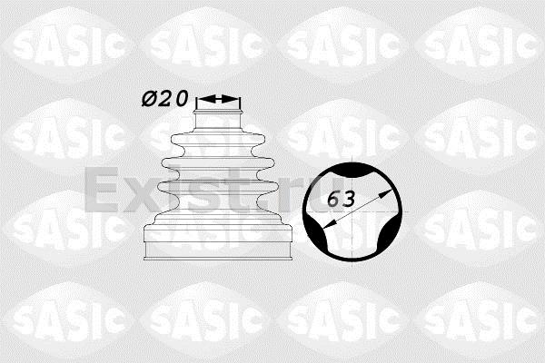

Сдается мне что вам нужно искать пыльник от Z16SE[L55],Z16XE[L91] БЕНЗИНОВЫЕ ДВИГАТЕЛИ (GKN) (74221521-).
Вот код: 16 03 250
Картинка от Sasic 1900003
Сообщение отредактировал alexsys74: 22 Декабрь 2013 - 07:04
Вот код: 16 03 250
попробую заказать 16 03 250, посмотрю что придёт и отпишусь.
