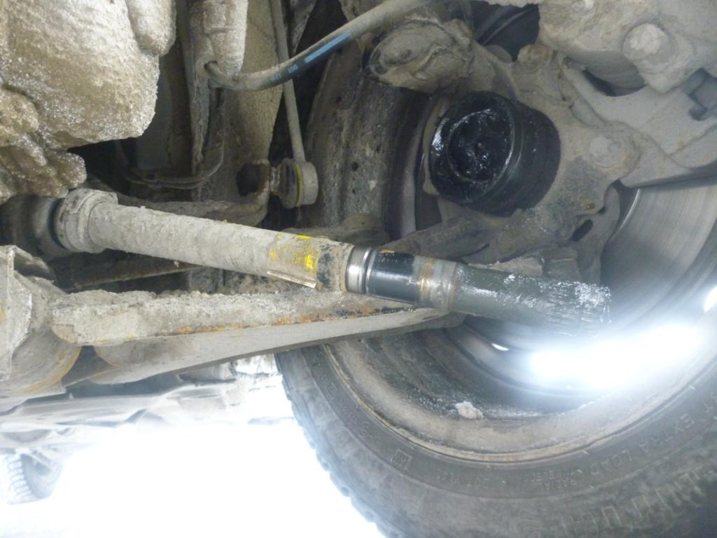

#60 alexsys74
alexsys74
  • Cообщений: 1 725
  • Город:Тюмень
Отправлено 13 Февраль 2014 - 10:04
Сходил. Снял. Вал просто выпал из ШРУСа.
Сделал фотки. Там где креставина шруса повернута, это я ее пытался выковырять.
Такое ощущение что вал был плохо прикреплен к ШРУСу. А чем он крепится друг к другу?
