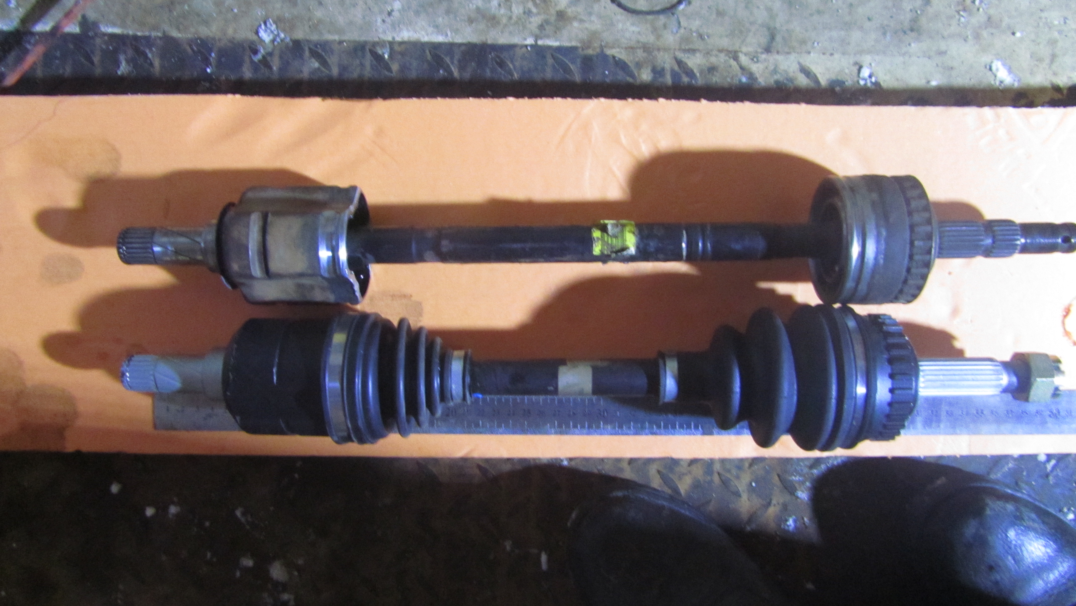

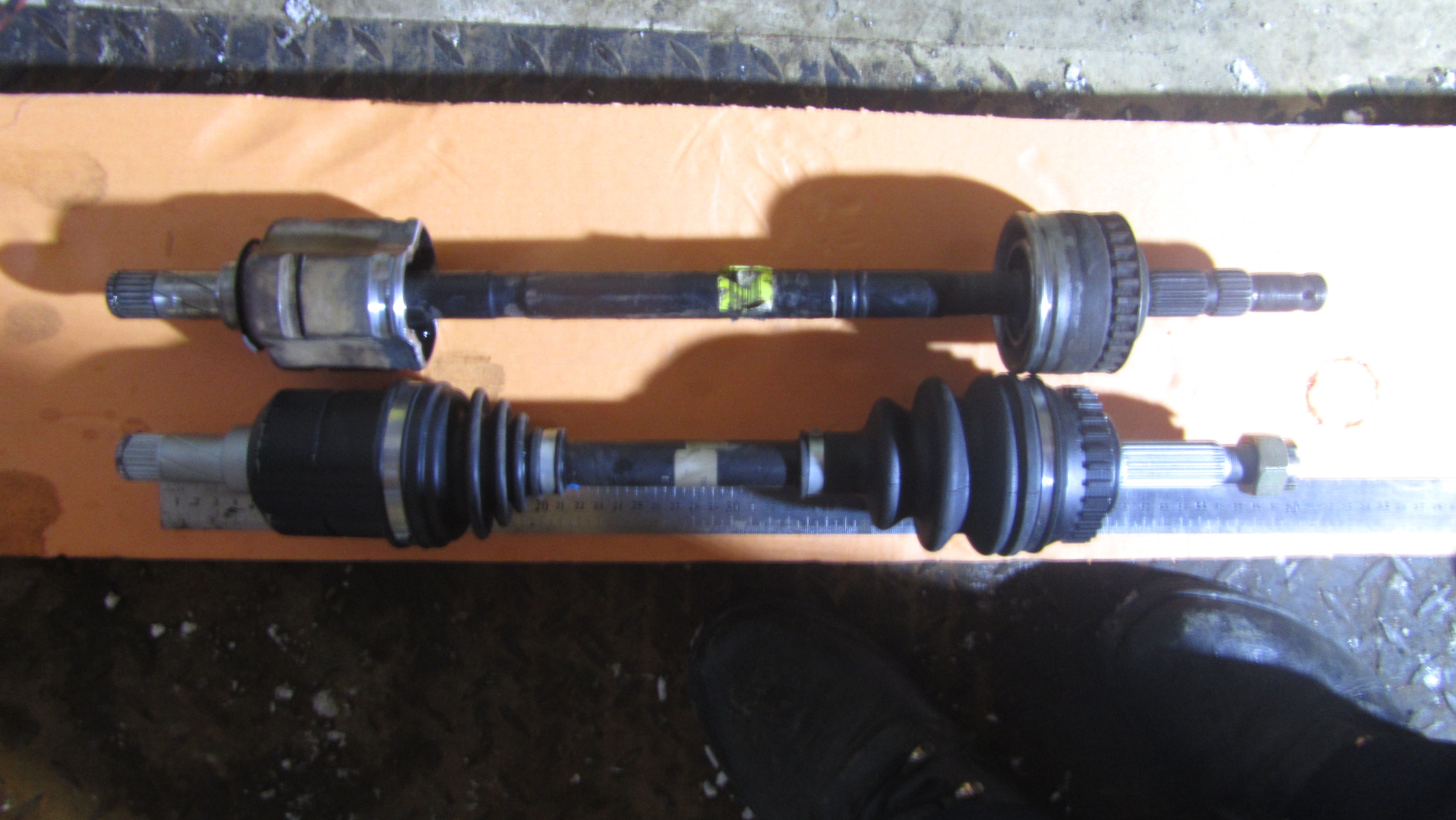

В поворотах стал выскакивать внутренний левый шрус. Заказал вал EAI T58219A1. Когда сняли оригинальный вал с машины и сравнили с EAI T58219A1 то оригинал оказался длиннее на 2 см.

Отправлено 14 Февраль 2014 - 09:53
Странно, должен быть 582-585мм для Delphi. Видимо вам привезли короткий корсовский 560мм вал.
#69 ulyalex

Пришел 588мм, но оригинал оказался 610мм.

Странно, оригинал везде пробивается как 590мм до номера шасси -44162552.
Сам вал-соединитель переставить получилось?

Главное что приличная разница по длине между тем где внутренний шрус соприкасается с коробкой а наружный с колесом. Вал EAI T58219A1 решено сдать назад. Ещё смущает конец внутреннего шруса, он не отшлифован как у оригинала, а как будто покрашен серебристой краской.
После разбора старого привода ничего подозрительного не обнаружено: пыльники и шлицы целы, внутри шрусов тоже все нормально. Единственное внутренний шрус до разбора двигался очень туго, как будто его закусывало. Возможно это и была причина что в повороте его сильно закусывало и сдергивало с вала. После чистки, замены смазки и сборки внутренний шрус стал двигаться мягко и плавно. Решено собрать все обратно, поездить и посмотреть как будет себя вести.
