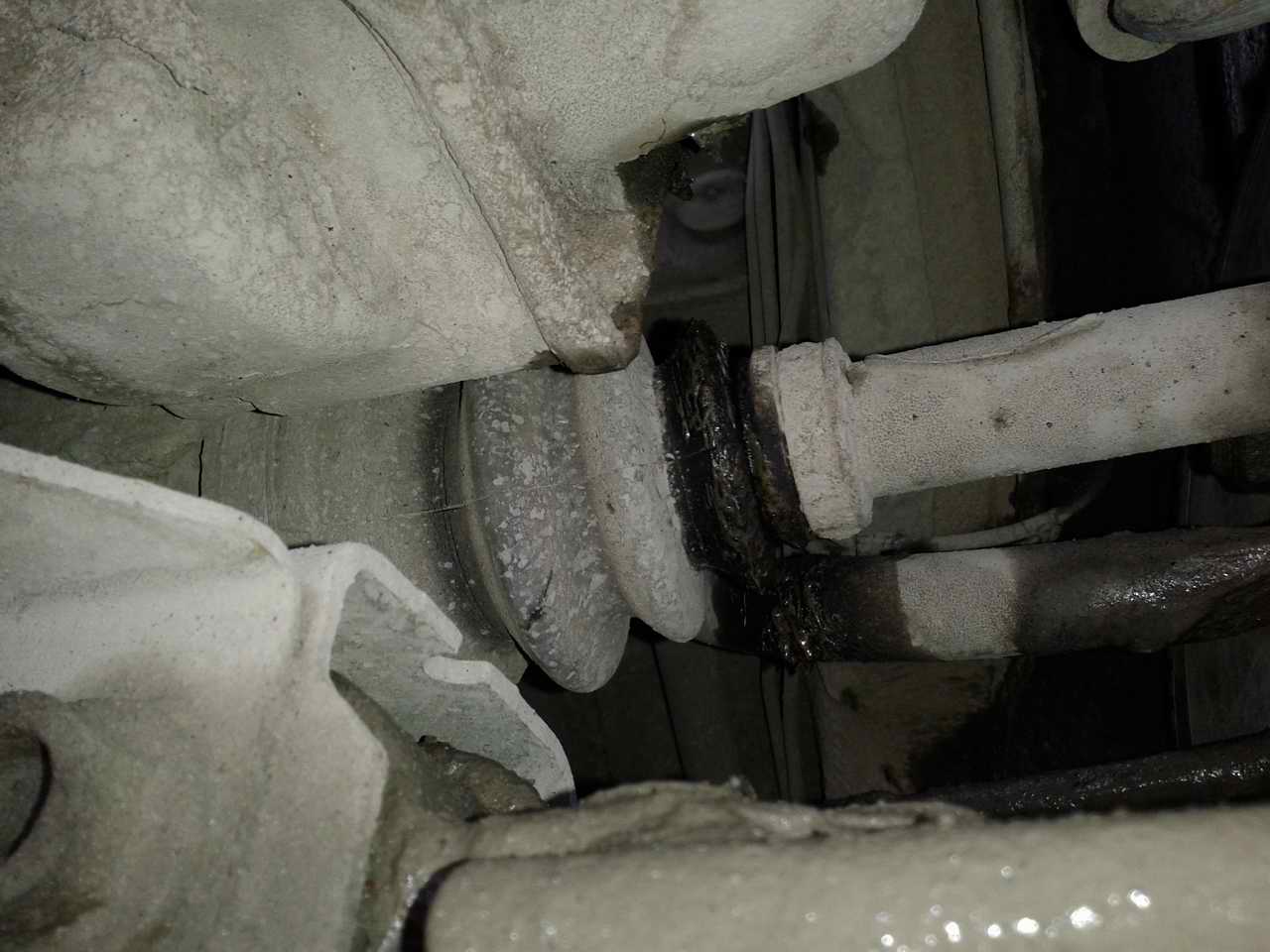

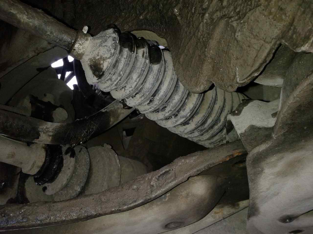

Сегодня сделал фотки из под вывернутого левого колеса
Кто-нибудь может сказать насколько все серьезно и что делать?
Реально ли самому исправить?

Достаточно серьезно чтобы не откладывать. Вылетит смазка, попадет весенняя водичка с песком и тогда менять. При наличии навыков и букваря ничего сложного в замене нет. Но это очень индивидуально.

jeka524, можно поменять в сервисе...неделю назад, за замену пыльника внутреннего шруса взяли 800 рублей всего...
Лучше не затягивать...Когда меняли, смазка внутри была вся серо-белого цвета из-за попадания воды...

Результат осмотра ходовки в сервисе:
Замена внутреннего пыльника гранаты
Замена стоек амортизаторов передних
Замена втулок стабилизатора
Ща буду мониторить рынок в нашем городе, жаль что погода мерзкая для езды

у мастеров вышла засада с надеванием внутреннего пыльника шруса, сказали что не могут разобрать с той стороны, где нужно поменять, поэтому пришлось разбирать весь шрус - за что взяли двойную плату. сказали, хорошо, что смазки в шрусе было много с завода, поэтому не успел разрушится, только водички немножко вылилось.
