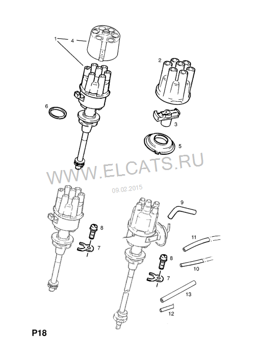

Клапанная крышка у меня есть, но она тоже лопнутая ))
На сколько я помню, должно быть уплотнительное кольцо штока трамблера. Да и по моему должна быть крышка под бегунком. Типа пластикового отбойника масла.
Обрати внимание на деталь под номером 5. Артикул 12 12 730
[attachmentid=119103]

nicki, крышка под бегунком есть, но у нее сломалась окантовка и крышка никак не фиксируется, думал,думал и просто положил ее...хоть от брызг закроет..

Конечно надо ставить. Иначе всё маслом и закидывает...
