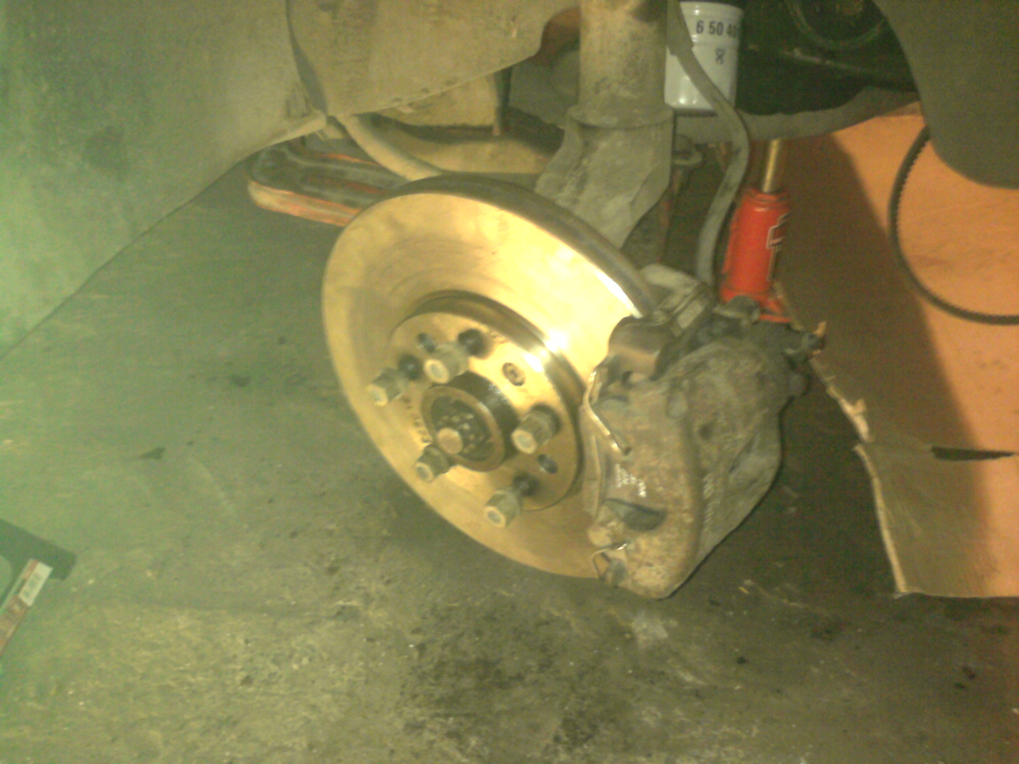

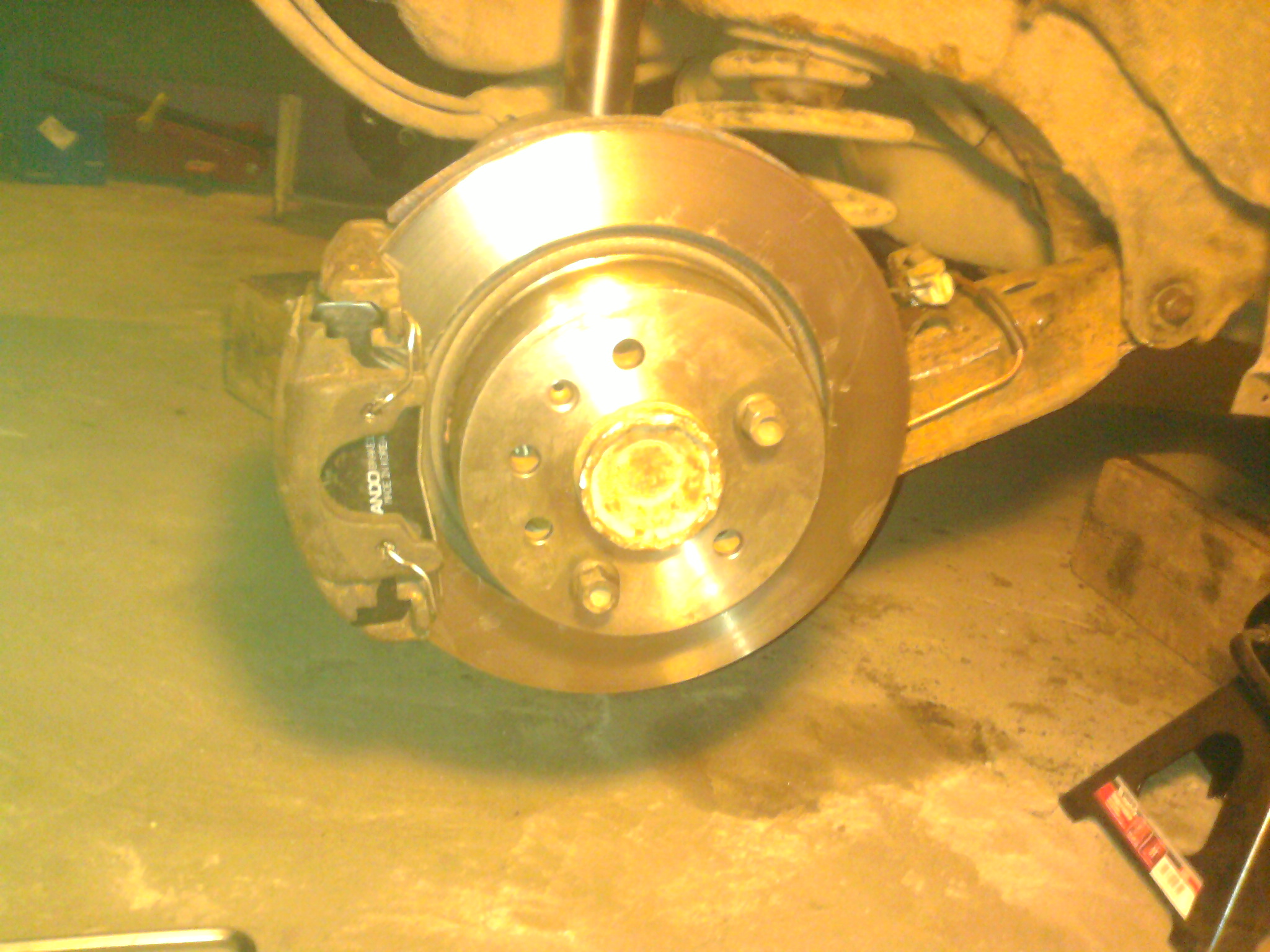

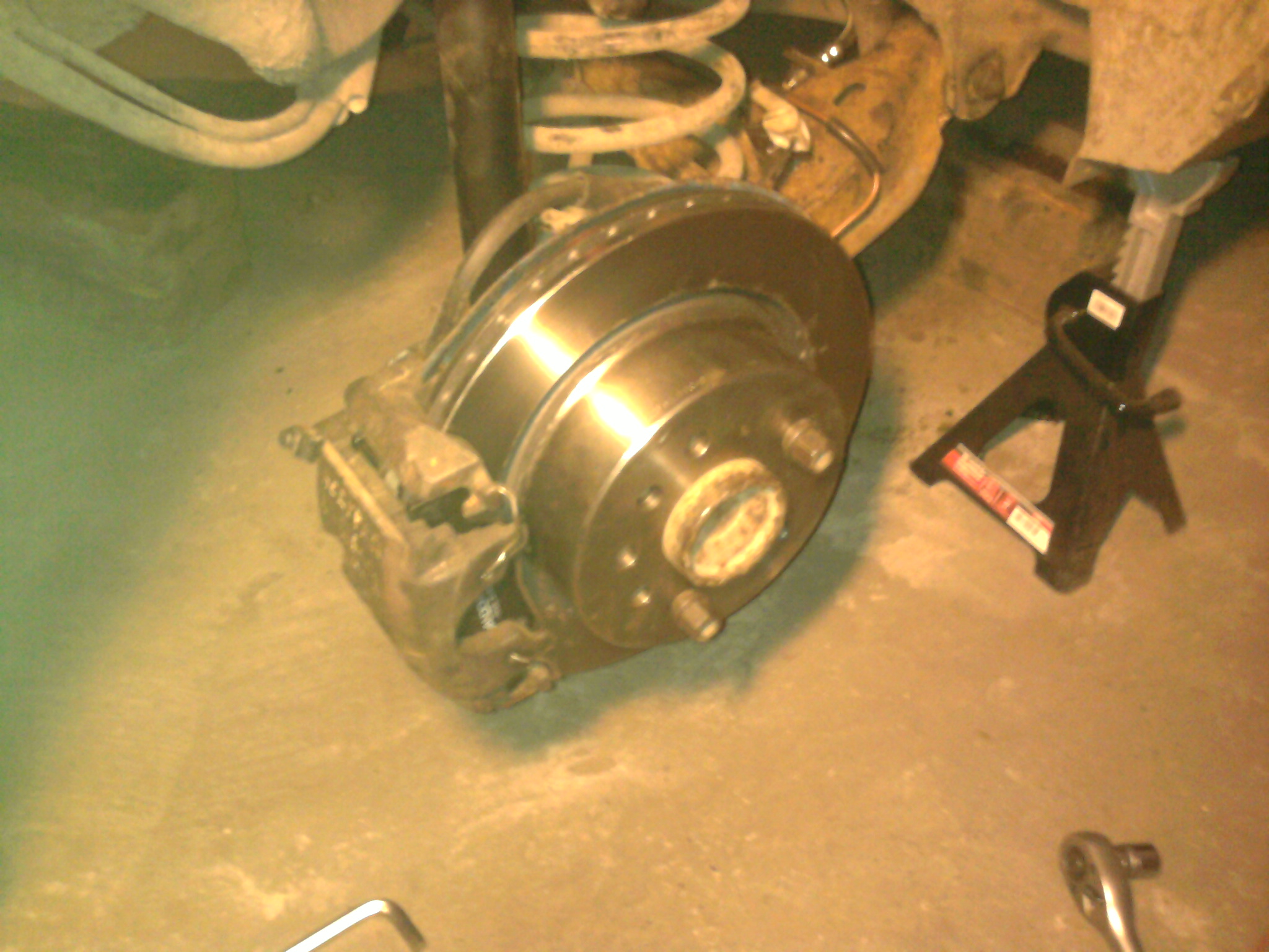

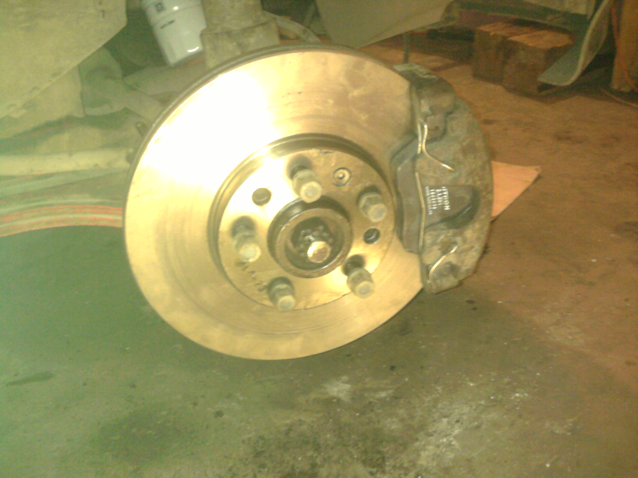

переделка тормозов асконы.
перед диск. вентилир. диаметр288мм
[attachmentid=90988][attachmentid=90989]
задние диск. вентилир. диаметр286
[attachmentid=90990][attachmentid=90991]
кому интересно спрашивайте))))))))))

#642 Viktor_opel
Viktor_opel
  • Cообщений: 734
Отправлено 14 Июнь 2012 - 23:29
Передние наверное от ветры б а задние?

задние, от омеги б

#648 Uran587
Uran587
  • Cообщений: 141
  • Город:Без прописки, но в Украине!
  • Автомобиль: асконка
Отправлено 15 Июнь 2012 - 05:36
пока простая двушка 116я от омеги а
115-ая.
Задние можно ставить от Астры Н 4Х100.
