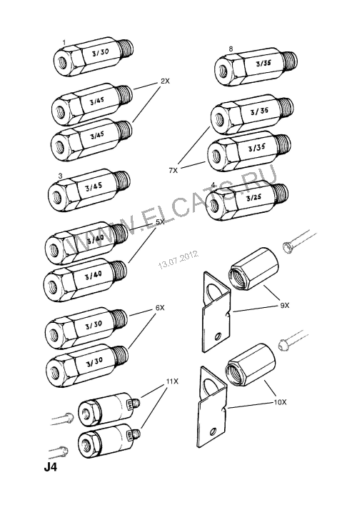

Здравствуйте. нужен как раз такой регулятор. который снизу к главному тормозному прикручивается. их 2, оба на зад идут. вот нигде не могу найти((( новые есть дак дорого - около 1500руб. так весь цилиндр главный стоит новый))) может где можно найти? с чего нибудь подходит. Помогите плиз!!!
[attachmentid=91934][attachmentid=91933]
нужен такой переходник регулятор. у меня на нем написано 3/40. Помогите!!!
Отглуши его пока и езди так.А пока ищи не спеша.Тема з.ч.немного выше.
нечем заглушить то((((((( болтов таких нет нигде на 14или 15 с мелкой резьбой. а токарь сказал не сделает так как у него такой плашки нет(((
Мелкая резьба-это шаг 1.25.Идешь магазин покупаешь токарю плашку.Что то 100р она стоит.Так же обрати внимание на всякие сливные пробочки от тазиков.Еще можно поискать в грузовых магазинах где гидравлику всякую продают
шаг 1. и что делать??? брать болт большего диаметра и нарезать резьбу?
Не большего и не болт.Значала замерь штангелем диаметр отверстия или резьбы со второго штуцера.Затем береш пруток,лучше алюминиевый легче резать будет или пруток такогоже диаметра вставляешь плашку в плашкодержатель,заготовку зажимаешь в тиски режешь резьбу по часовой стрелке.А вообще возьми плашку и иди к токарю-он все сделает.
завтра будем пробовать делать....но вот в чем проблема- если выточить прям такой регулятор, клапана там не будет. я вот думал выточить прям такую штуку и вкрутить ее. как переходник. но тогда наверно тормоза задние наверно сразу колом будут вставать
Да зачем тебе такую штцку точить.Выточи заглушку,трубку оставь висеть ожно колесо в итоге не удет тормозить и фиг с ним.Найдешь-сделаешь.
аналогичен нексиевскому с 8ми клапанной без абс. резьба идентична и параметры,те регуляторы которые с короткого типа делко реми
