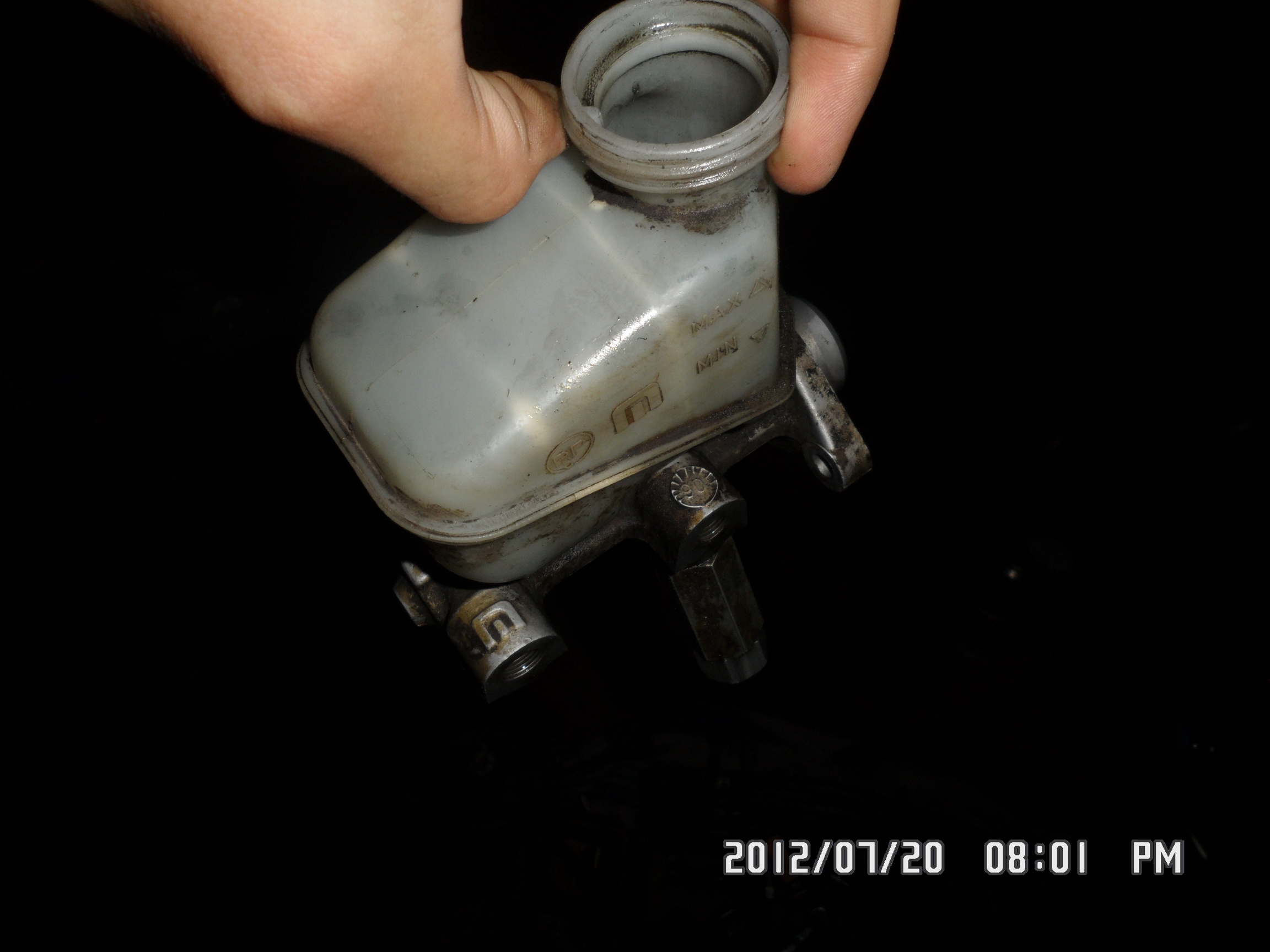

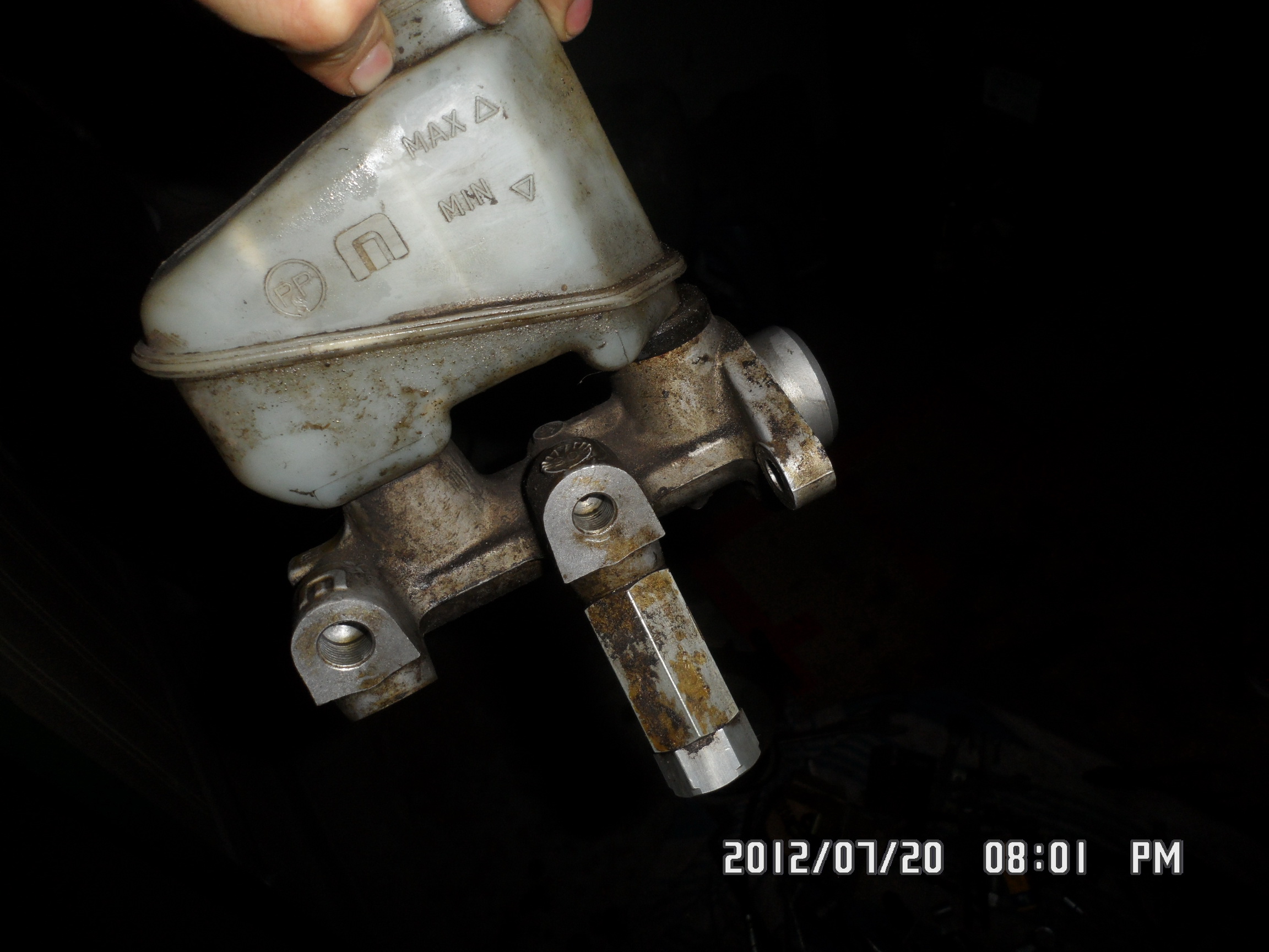

снял я гтц, но найти производителя не могу. 2122 feb 11 made in france - написано внизу и еще какието буквы EA в начале стоят. Диаметр внутрений 20,6. че заказывать?)
вот такой пойдет? http://exist.ua/Part...;flag=385878644

wiskas, фото своего дай. с бачком

Отправлено 19 Июль 2012 - 21:02
вот

#695 СизАкрылый
СизАкрылый
  • Cообщений: 2 050
  • Город:г.Псков
Отправлено 19 Июль 2012 - 22:20
там их три вида....разница в диаметре дырок похоже у тебя АТЕ....я брал от нексии вроде подходит
#696 alextiger
alextiger
  • Cообщений: 4 815
Отправлено 21 Июль 2012 - 20:37
асконовский родной ремкомплект для делко реми короткий тип ф 20.6мм либо сменить на бу от нексии. по крепежу и резьбе трубок идентичен. маркировка рег давления на зад такая же.но там диаметр больше и резинок и поршней.
