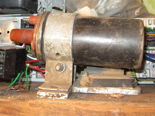

Отправлено 04 Февраль 2014 - 16:22
Вот трамблер. И катушка.
Поправка, не датчик холла летел а коммутатор)))

#677 Oligarchik
Oligarchik
  • Cообщений: 730
  • Город:Днепропетровск
  • Автомобиль: Opel Ascona 1.6
Отправлено 04 Февраль 2014 - 16:42
Ну да у меня один в один.
