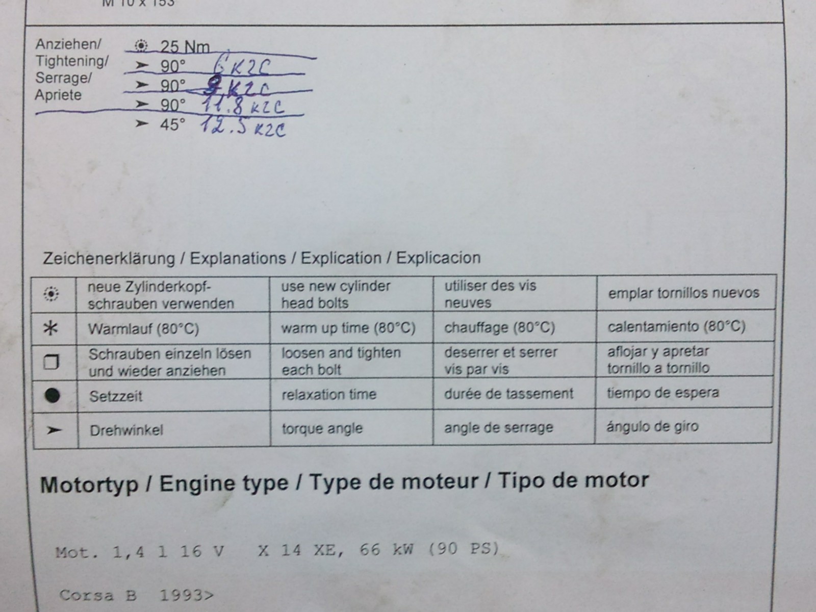

На какой-то странице спрашивали с какой силой затягивать болты ГБЦ.Вот на фото я сделал свои измерения по болтам М10 на смолблок.Погрешность до 0.2 кгс.
Хочешь сделать хорошо,сделай сам.Работаю в СТО,так что неполный лох в машинах.
#951 LeXuS6783
LeXuS6783
  • Cообщений: 1 467
  • Город:Смоленская обл. Ярцево
  • Автомобиль: Конструктор OKE седан,13nb переделал в 16sv.OKE g16sf )))
Отправлено 09 Февраль 2014 - 16:42
По моим наблюдением такая затяжка справедлива для болтов М10 Опелевских моторов.Возможно модераторы выложат это фото в FAQ.

У меня болты М 11
