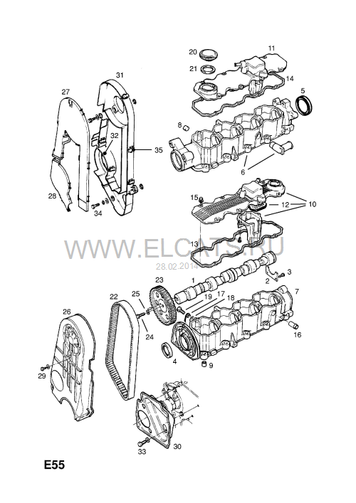

#1207 Scar2
Scar2
  • Cообщений: 244
  • Город:Челябинск
  • Автомобиль: Ascona 1985 / 18E
Отправлено 28 Февраль 2014 - 06:02
чо-то секса многовата ... не проще ли снять постель распредвала вместе с распредвалом ?
или постель крепится на те же винты что и голову притягивают ????
ох ёп , похоже именно так.... Блты отмеченные красным держат только постель распредвала или всю головку к блоку цилиндров ?
[attachmentid=111570]

#1212 Scar2
Scar2
  • Cообщений: 244
  • Город:Челябинск
Отправлено 28 Февраль 2014 - 18:22
Болты держат и ГБЦ и постель распредвала.
похоже самый вариант - это скидывать распред предвартельно сняв рокера и гидрики. я так понял если рокеров нет трамблет и зубчатое колесо сняты нужно только пластину номер два выкрутить со стороны трамблера и вытащить распред в сторону трамблера ????

в том и трабл в работе с ГРМ на этих движках, корпус распреда крепится не к головке, как по путю, а через жо пт.. и тада вот. устранить ту же утечку масла из под постели распредвала, эт значит открутить болты, открутил болты, головка блока вышла из сопряжения с привалочной плоскостью блока цилиндров, пошла утечка ОЖ в масло и цилиндры.. а туды её.. день, и патина на гильзах, 2-3 дня и отпал нагар на поршнях и кольцах, а нагар это не мыльная пена, он не исчезает, он из жестких смол состоит... короче, постель распреда снимать, только когда край.

Scar2,в Кадетовском мануале было описание снятия распреда с помощью специнструмента.Суть в том,что этим инструментом нажимаются рокера вниз и распред в свободном полете.
В Кадетовском мануале было описание снятия распреда с помощью специнструмента.Суть в том,что этим инструментом нажимаются рокера вниз и распред в свободном полете.
ога, ты сначала те рокера сними..

таак , а в чем гемр с рокерами ? они как держатся ?

скачай мануал аськин. там все видно и подробно расписано как делается.
рокер имеет две точки опоры, клапан и гидрик, кулачек имеет меньший размер на распредвале потому как нажимает на середину рокера,тот на клапан , а др конец рокера опирается на шаровую часть гидрокомперсатора .
на клапане подушка с таблеткой, с др стороны рокер одет на гидрик на его сферу.
