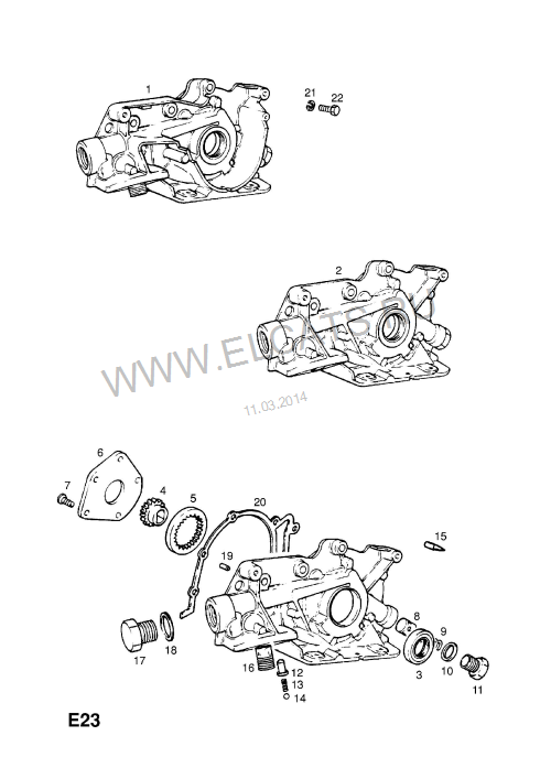

Всем снова здрасте. Как вы там ? Военную форму приодели ?
У нас потепление, добрался до коренных вкладышей.
Снял с 3 цилиндра и только нижнюю часть, как снимать верхнюю пока не додумался.
Фото прилагаю.
Задиры пальцем не ощущаются, намного лучше если сравнивать с шатунными.
Что вы скажете ?
Не могу открутить датчик масла, тяну ключем аж движок с капота выглядывает и в итоге соскакивает ключ и все.
Фото прилагаю.
Что вы скажете ?

Снял вкладыши с 1 шатуна, просто ужас, заусеницы по бокам и куски металла торчат. С шатуном все нормально. Буду менять шатунные вкладыши, осмотрю датчик масла, если смогу выкрутить, заливаю густую минералку и точка на этом.
Но с редукционным клапаном вопрос остается.

Отправлено 12 Март 2014 - 10:23
Этож какой палкой стучать то нужно ? Спичкой чтоль ? -) Я уже закрыл поддон, 4 сорванных болта, вчера 2 за 5 часов рассверлил и нарезал резьбу, на еще два думаю нервов не хватит.
Разберу клапан и датчик, попозже возьму на разборке коленвал за 1000 рублей и заменю.

а я склоняюсь, и уверен что менять надо вкруг. объясняю. давление масла подается на коленвал через КОРЕННЫЕ вкладыши, через те самые дырки во вкладышах, потом по каналам внутри вала идёт на шатунные.. отсюда, есть износ вкладышей коренных, масло уходит наружу в большем объёме, значит на шатунных уже маслянное голодание. всё, шандец вкладышам. дальше, как это, заусенцы и куски металла торчат? и шейке нихрена не приспелось? да ну на.... и шатуну досталось походу неслабо! Но это всё частушка, а теперь песня.. Макс, я верю что за тебя сто тыщ питцот архангелов и человек ты везучий и настырный по хорошему, НО,! НЕ ЗНАЯ хотя бы МИНИМУМА о ТЕОРИИ ремонта и эксплуатации ДВС, тебе остается только надеяться на.. я даже хрен знат на что.. Ты даже из того что здесь пишут выбираешь что проще, и не факт что правильней. извини Макс, но сказать тебе это кто то должен, а я старый, даже и пошлёшь, не обижусь, бо, понимаю молодых торопыг, сам таким был лет 30 назад..
я же тебе писал, ослабляешь, но не снимаешь все бугеля, а верхний вкладышь легко выталкивается в сторону замка обычной тоненькой отвёрткой.

да понимаю я.. однако тем самым еще больше усугубляешь затраты, смотри, с шатунами ты так и не разобрался, поставил новые вкладыши в постели с убитой геометрией, шатунная шейка коленвала сейчас как тёрка стопудово, но это ладно.. причину маслянного глодания не устранил, значит в ближайшем будущем поимеешь тот же гемор но еще за дополнительные деньги.. ай, ладно, замолкаю. извини еще раз. усё.
