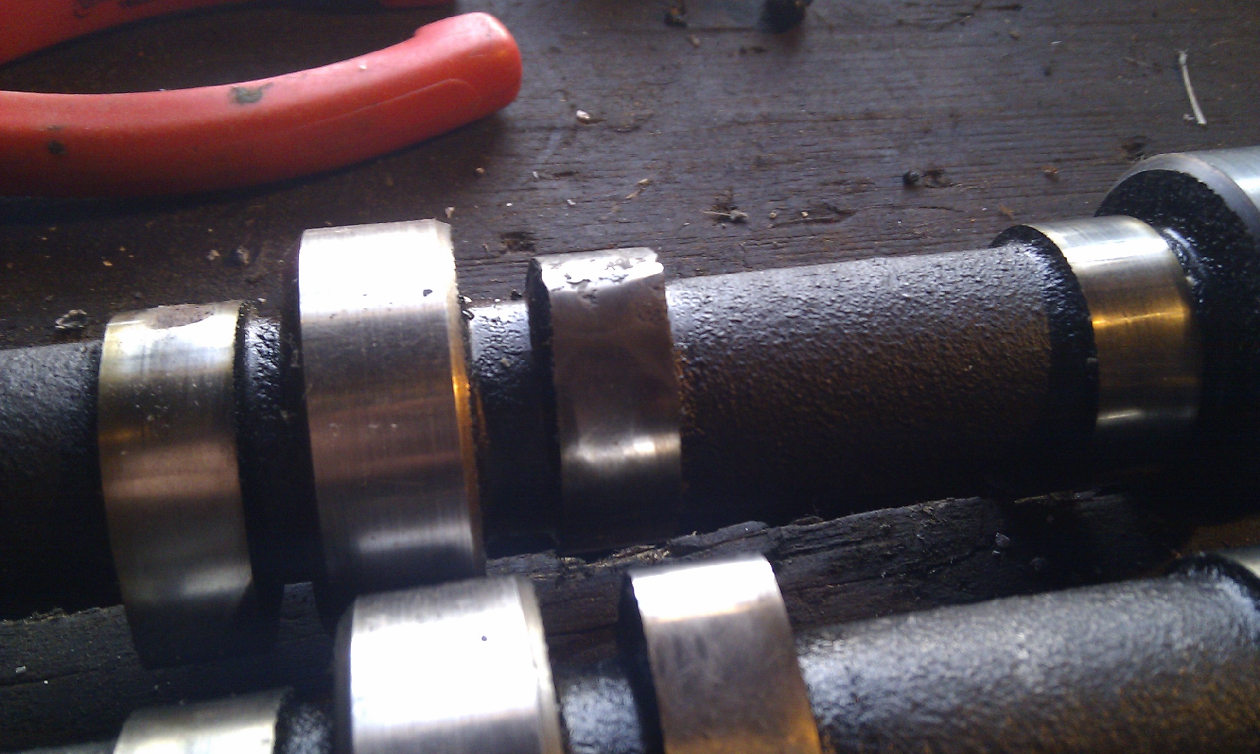

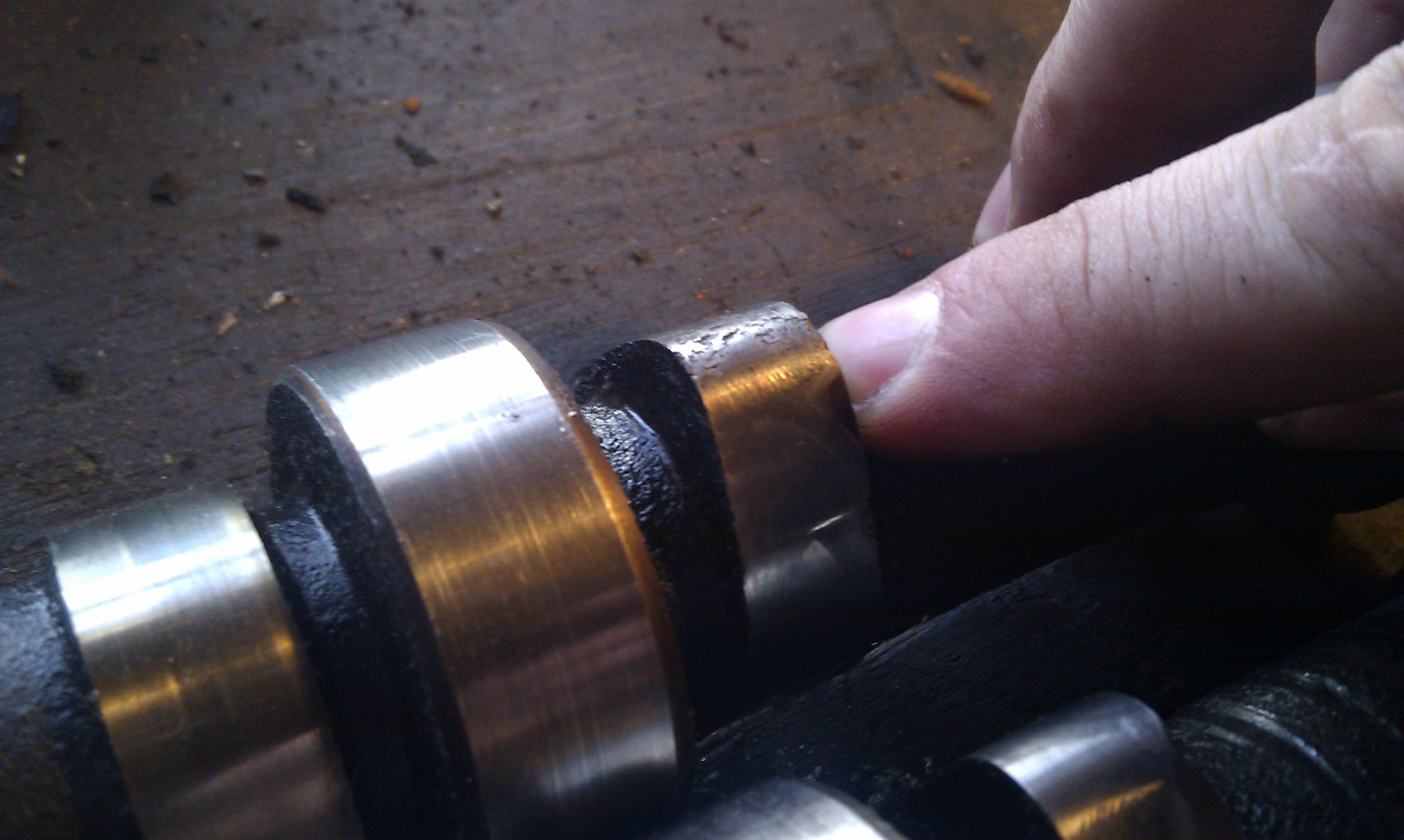

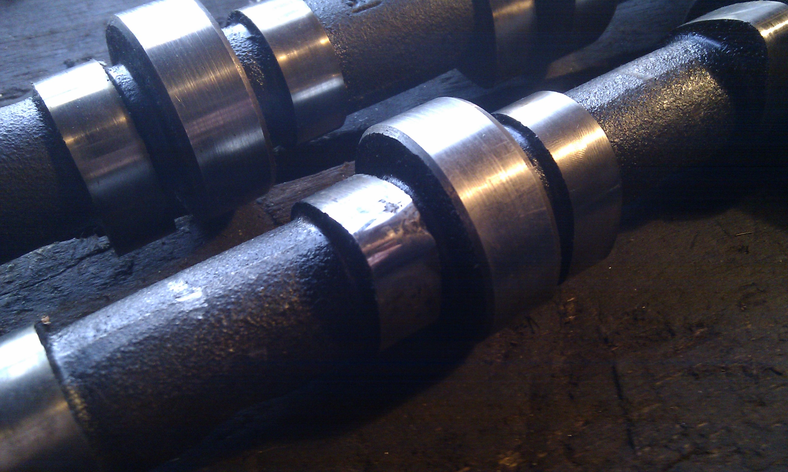

divikul, хорошая притирка + в допусках направляющая клапана и есть залог хорошего газораспределения. У себя когда ГБЦ капиталил, притирал именно до такого состояния, но у меня и направляющие были в идеале. Чего нельзя сказать про распредвал. Пришлось поменять.
Кстати как определить? У меня вроде по состоянию такой же как новые в магазинах.

Распредвал. Сейчас попробую фотку найти, какой у меня был.

А вот и фото нашлись...
[attachmentid=113597] [attachmentid=113598] [attachmentid=113599]
Сообщение отредактировал nicki: 16 Май 2014 - 10:17
